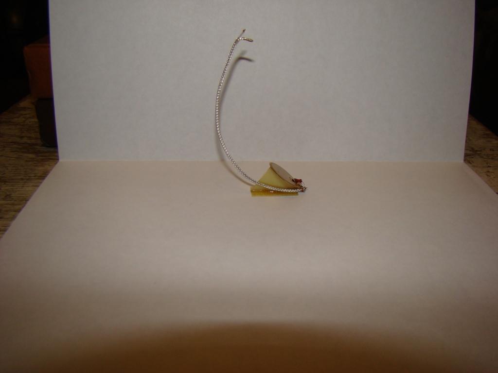

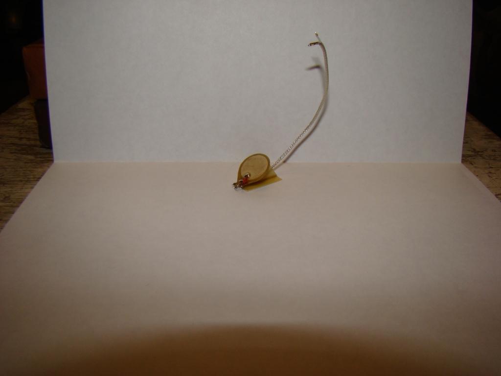

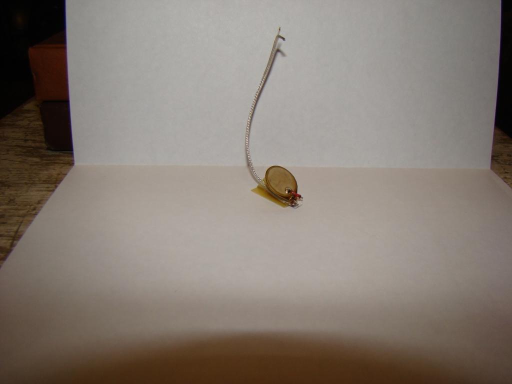

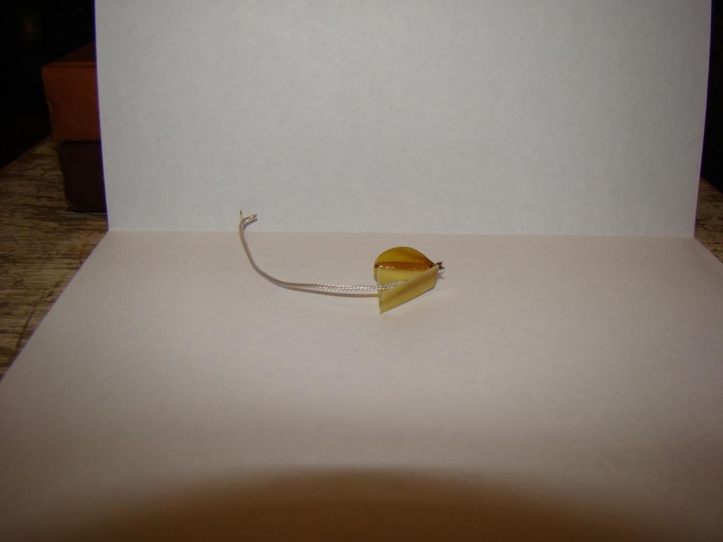

    Попробовал такой простой вариант датчика ЭМОС. Каких-либо проблем в его работе не заметил.
    Пьезодиск весь покрыт клеем БФ-2 методом окунания. Стеклотекстолитовые пластинки толщиной 0,8 мм и экранированный проводник приклеены эпоксидным клеем. Угол у треугольной пластинки выбран таким, чтобы плоскость пьезодиска после приклейки датчика к диффузору динамика была параллельна плоскости фланца. Диффузор в месте приклейки датчика предварительно смазал эпоксидкой. После ее затвердевания датчик приклеил к диффузору герметиком силиконовым «Момент». Вес датчика получился 1 грамм. Еще подумал, что экранированный проводник наверное лучше приклеивать к пластинке основания, а не к треугольной.

    Питер
    188
    vafeokti
    Это должен быть датчик ускорения, а не перемешиватель воздуха, пьезе нужен герметичный корпус и продуманное крепление в этом корпусе.
    Твой датчик не по феншую. RTFM.

    Я понимаю, что не по феншую. Он еще и без экранирования. Но работает. Может быть факторы, которые не по феншую, несущественны?

    Озаботился измерениями. Но возникла немного другая проблема. После нескольких дней эксплуатации датчик отпал от диффузора динамика. Силиконовый герметик легко отстает от застывшей эпоксидки. Хочется приклеить так, чтобы при необходимости можно было демонтировать датчик без повреждения диффузора. Пробую какие-то варианты, но это все не быстро. Еще к сожалению на все эти работы удается выделять совсем немного времени.
    В прикрепленных файлах то, что было снято, пока датчик был свежеприклеенный. Файл WAV смотреть аудиоредактором, в файле XLS табличка, что есть что в файле WAV.

    Эквилибристика с угловыми подпорками не нужна, без них меньше выворачивает датчик и ломает диффузор, вот нормальный вариант: https://forum.vegalab.ru/showthread....=1#post1628211
    Я аналогично клею датчик. Для опытов клею датчик на эпоксидную подложку рыжим клеем Момент-универсальный. Эпоксидку перед этим лохмачу крупной шкуркой. Надо клеить все окончательно на эпоксидку, если приспичит, кусачками датчик оторвешь по частям от эпоксидки. Эпоксидка и к алюминиевому корпусу датчика плохо пристает, желательно на корпус сбоку нанести штуки три "щупальца" из эпоксидки. Эпоксидка быстро прихватывается обычным слабым бытовым феном.
