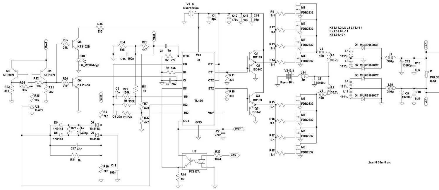

  5. #4864
    04.06.2010
    Днепропетровск
    29
    Толи я чего-то не понимаю про тл431, толи защита срабатывает от ее тока утечки.
    Подскажите, пожалуйста, как быть! Я в тупике.
    Схема во вложении, L7 - вторичка ТТ. Отключение первой ноги тл431 ими ее замыкание на корпус не спасают от срабатывания защиты. Без нее триггер работает.

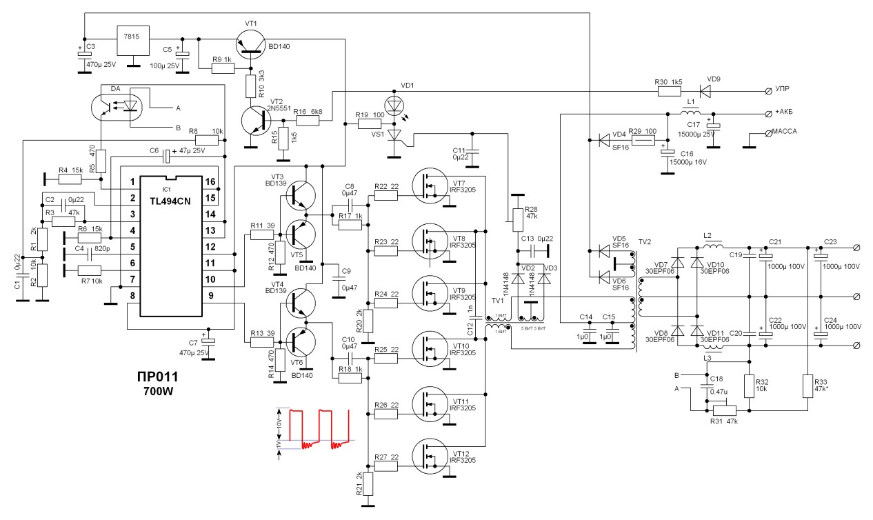

    07.04.2010
    Весм привет!Имеется преобразователь вот такой:
    Вчера заметил, что в преобразователе плавает питание на выходе на отрицательном плече.
    При включении на выходе имеем +59,8В и -60,5В. Затем на минусе напряжение начинает ползти вверх и примерно через минут пять достигает 62В. Положительное плечо при этом остается неизменным. Если нагрузить выход одним кОмом напряжение на "плюсе" не меняется (не падает, не увеличивается) а на "минусе" проседает до 57,3. Подскажите как это можно вылечить?В каком направлении копать?

    Красноярск
    1,521
    Дросселя L2-L3 отдельно мотали .каждый на своём сердечнике ?
    далась вам эта стабилизация в автозвуке
  9. #4868
    07.04.2010
    Нет, намотаны на одном сердечнике
    Забыл сказать, что траблы начались после того как я случайно минус на массу коротнул. До этого он работал нормально.
    Кстати у этой схемы поганая термостабильность. При нагреве оптрона ощутимо плавает напряжение

    Завсегдатай Аватар для Plex61
    21.07.2010
    Красноярск
    1,521
    Видимо чип , больше там нечему , если у вас с ДГС всё в порядке , а ваще, если усь не на мс ,уберите эту стабилизацию на ..., услышите большую разницу .
  11. #4870
    07.04.2010
    Чип в любом случае менять надо, он у меня от 0 до 70 градусов по даташиту (TL494 CN). Завтра попробую поменять.
    Усь буду пользовать Холтон от Дяди Федора http://cxo.lv/index.php/solder/amps/43-holton00.
    Думаете без стабилизации будет значительно лучше??? Я думаю напряжение тогда на выходе будет скакать в большом диапазоне.

  13. #4872
    07.04.2010
    Я не могу понять, как можно выкинуть в этой схеме стабилизацию??? Напряжение на выходе контролирует оптрон. Если его выкинуть то во первых нельзя будет выставить требуемое напряжение, а во вторых это самое напряжение будет ползти вверх пока банки не вылетят Или я не так схему курю???
  14. #4873
    02.05.2010
    Псков
    73
    3,288
    не так куришь.
    контроллер просто всегда будет работать на полной ширине импульса.
  15. #4874
    21.07.2010
    Красноярск
    1,521
    Интересно где вы такие схемы берёте ,второй раз эту .....в ветке вижу, C8 R17 C10 R18 C2 R3 R1 R2 C1 выкинуть ,13,14,15 пин вместе ,1 и 16 на GND ,2 приткнуть к 3, 4 пин советую на GND конденсатор повесить от 0,1до1,0мкф, во избежание неприятностей от кривой трассировки , оптрон выкинуть , делители на стабилизацию выкинуть ,посчитать в софте старичка транс на 14в и номинального желаемого , намотать и радоваться звуку ,а в освободившееся пространство (там ещё есть что выкинуть) собрать нормальный пн.
  16. #4875
    04.06.2010
    Днепропетровск
    29
    Цитата Сообщение от Vovan7 Посмотреть сообщение
    Yorik, пульсации смотри скопом .
    Дык в том-то и дело, что триггер срабатывал еще до появления каких-либо пульсаций, софт-старт ооочень длинный делал чтоб проверить.
    Уже победил. Дело было всетаки в утечке тл431. Повесил на второй вход 200к на землю и система ожила. Слишком уж чуткий триггер из кт3107и поучился

  19. #4878
    07.04.2010
    Да, эта ... с интерлавки. И за нее я заплатил денег
    Дак это надо отнести мой преобразователь на помойку (там ему и место) и собрать новый Для меня преобразователь сложен в сборке, прежде всего из-за отсутствия осцилографа. Почитал форумы и понял что просто так схему повторить не получится, поэтому и решил купить его готовый, надеясь на качественный девайс... а зря!
    Ладно, сперва попробую, сменить ключи и чип. Спасибо всем за советы.
