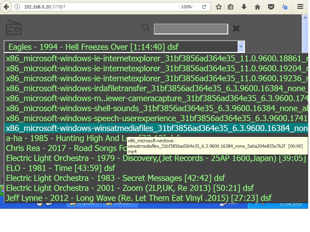

    Сборка TinyAP. CDROM, точнее USB BR-привод автоматически не монтируется. Руками - без проблем. Пробовал править etc/fstab, но, видимо нет прав на сохранение изменений в нём.. Подскажете, может есть другой способ заставить привод автомонтироваться при загрузке ОС?
    И ещё. Смонтированный руками привод и содержимое диска видны в Midnight Commander, а в плеере при нажатии кнопки Open его не видно. Хотя, если выбрать всю папку media - то в самом конце списка содержимое диска отражено в полном объёме.

    По умолчанию Re: Album Player (APlayer)
    Сергей, fstab в этой системе создаётся динамически при загрузке. Команды для монтирования устройства при загрузке можно добавить в загрузочный скрипт /opt/bootlocal.sh
    Панель выбора папки в плеере не показывает файлы в папках, отображаются только папки.
    Спасибо! Автомонтируется.
    Чёт не отображаются. А в плейлист попадают при добавлении всей папки media. Сразу после служебных виндовых вавок. Добавление кнопкой Open только диска С0508Е... приводит к добавлению только его содержимого и заканчивается оно как раз теми вавками.

    Тогда, возможно, какие-то файловые атрибуты для этого раздела отличаются от других папок в media. И при формировании отображаемого списка папок это оказывается критичным, а при поиске музыкальных файлов в папке media как-то обходится. Я посмотрю через некоторое время, что там может быть.

    Сергей_Sergey, я посмотрел, при ручном монтировании TinyAP видит все диски в media с вложенными папками и они открываются, просто после монтирования надо освежить список - свернуть media и развернуть плюсиком. Проверил на CD с файлами, на DVD и BD-R. И, чтобы диски монтировались, должен быть подключен в загрузку пакет filesystems.
    Действительно!Всё видит после сворачивания-разворачивания. Сам не догадался попробовать.. Спасибо!
