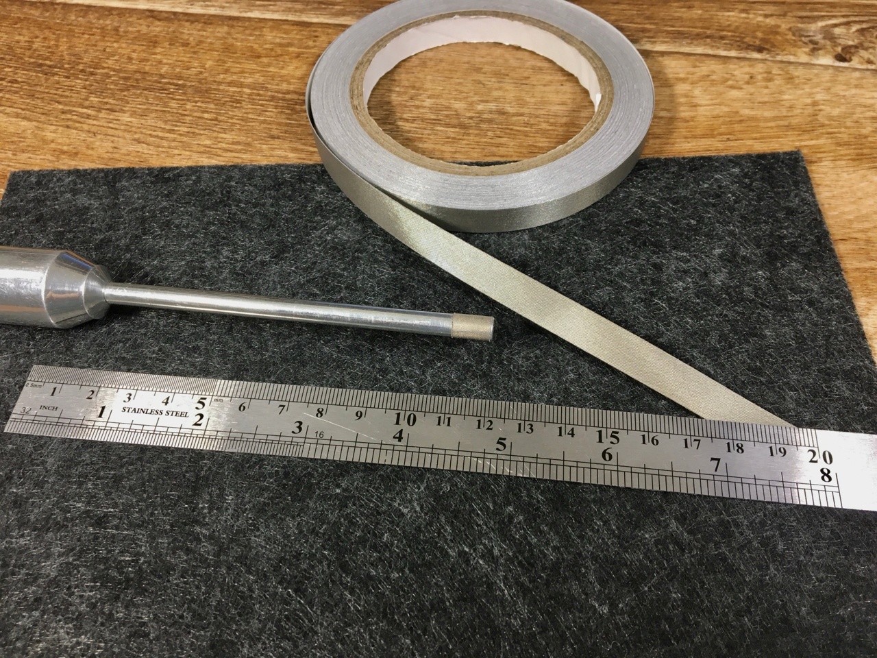

    Сам микрофон выносим на трубке (от антенны помню подходили)?
  10. #4849
    19.09.2008
    Иркутск
    3,699
    По умолчанию Re: Выбираем измерительный микрофон...
    от антенны
    Вроде да - чем меньше площадь торца тем проще будет работать им на ВЧ. Но тут лучше Максима и
    Sonic5309 спросить.
    Мне тоже интересно. Есть один корпус-клон ESM второй - с длинной и тонкой трубкой, какой для чего лучше подойдёт? А может лучше вообще иначе?

    Могу поделиться конструкцией своих поделок , опишу словами. Корпус из железной трубки 20 мм длина 80 мм с конусным сужением до8 мм, вставлена трубка внешний 8мм внутренний 6мм , на конце под углом 30 градусов сточено до 6 мм( там капсюль) ,длина трубки 20 см.Конец трубки обработан на токарнике для минимизации подъема на ВЧ. Даже эти 8 мм диаметра дадут подъем 0.5-1 Дб на 16-20 КГц. Писал долго но должно быть понятно,. Делалось это давно и требует переделки под другой корпус .

    Про трубку и крепление капсюля...
    У меня 6мм. Капсюль примотал проводящем скотчем из металлического текстиля (незнаю как это назвать. на али продаётся)
    Он и соединение эдектрич. обеспечивает, и крепление капсюля.
    Уже показывал, но вдруг кто пропустил..
    Это обсуждалось в этой теме лет 10+ назад и было предложено использовать тонкостенное коленце с Dвнутр. 6 мм от телескопической антенны, о чём написал чуть выше Оллема.
    Всё сходится.

    Еще вопрос вдогонку: на ВЧ им до какой частоты можно верить? Вот тем, с али которые, например.
  17. #4856
    16,570
    Есть заметный подъём на ВЧ у твоего варианта? Сколько примерно и на какой частоте?
    Зачем примерно. Все точно измерено. Да вроде тоже показывал...
    Спад снизу от недостатка емкостей на выходе преда микрофона.
    ---------- Сообщение добавлено 22:17 ---------- Предыдущее сообщение было 22:17 ----------
    С файлом калибровки вполне до 40кгц
