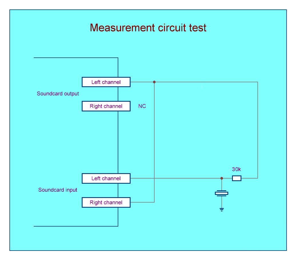

    Попробовал собрать пробный датчик из 12мм диска. Предусилитель для датчика паять не стал, вроде зв. карта и без него кое-что видит. При постукивании по датчику получаю картинку как на втором рисунке. Правильно понимаю, что резонанс получился около 7,5кГц?
    Да, пики при ударе будут на резонансах. Измерить АЧХ пьезы можно Артой, Спектралабом....по схеме, или с железного генератора подавать сигнал. После закрепления датчика на диффузоре, красивая АЧХ датчика испохабится.

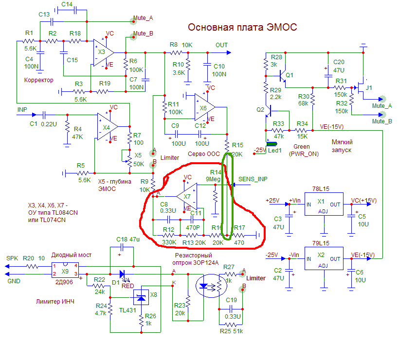

    Прочитав раз по 5 статьи Nota Bene по ЭМОС и покурив форум, взялся за изготовление ЭМОС процессора. Всю тему пока не осилил, но страниц 50 внимательно прочел. Этого явно мало чтобы во всём разобраться, а может просто общих знаний не хватает. В общем, пока остаётся надеяться на помощь форумчан
    А вопросы такие.
    1) Что за элемент на печатке с новым софт-стартом (выделен красным)? Такой же полевик как и в предыдущем варианте платы?
    2) Если лимиттер пока не нужен, то его просто не распаивать? Никакие дорожки не надо соединять для использования ЭМОС без лимиттера?
    3) Как определить номиналы С14, С15, R19 корректора? В статье нашёл только таблицу с номиналами R2, R18, C13.
    4) Как вынести предусилитель с основной платы ЭМОС? Просто поставить повторитель на ОУ возле датчика и изменить номинал R14? Или же необходимо часть схемы (выделено красным) перенести ближе к датчику? Но тогда, как я понимаю, придется тянуть ещё один дополнительный провод (выделено зеленым).
Название:	Emos pred..PNG
    Вообще, думаю применить ЭМОС в авто для подседельных НЧ секций с лопухами 6х9. Объем ящиков 6,3 л, играть будут герц до 300 может меньше. Конечно, спад по уровню -3дБ на 90 Гц и дальше 14 дБ на октаву несколько смущает, но передаточная функция салона, думаю, нам поможет

    Пример выноса предусилителя https://forum.vegalab.ru/showthread....l=1#post693947.
    Номиналы С14, С15, R19 указаны на том же изображении в статье где и таблица с номиналами R2, R18, C13.

    Они всегда таких номиналов? Просто на общей схеме их нет.

    Там схема немного другая. Я уже перенес на текстолит печатку из статьи Nota Bene, а как правильно вынести предусилитель не соображу.
