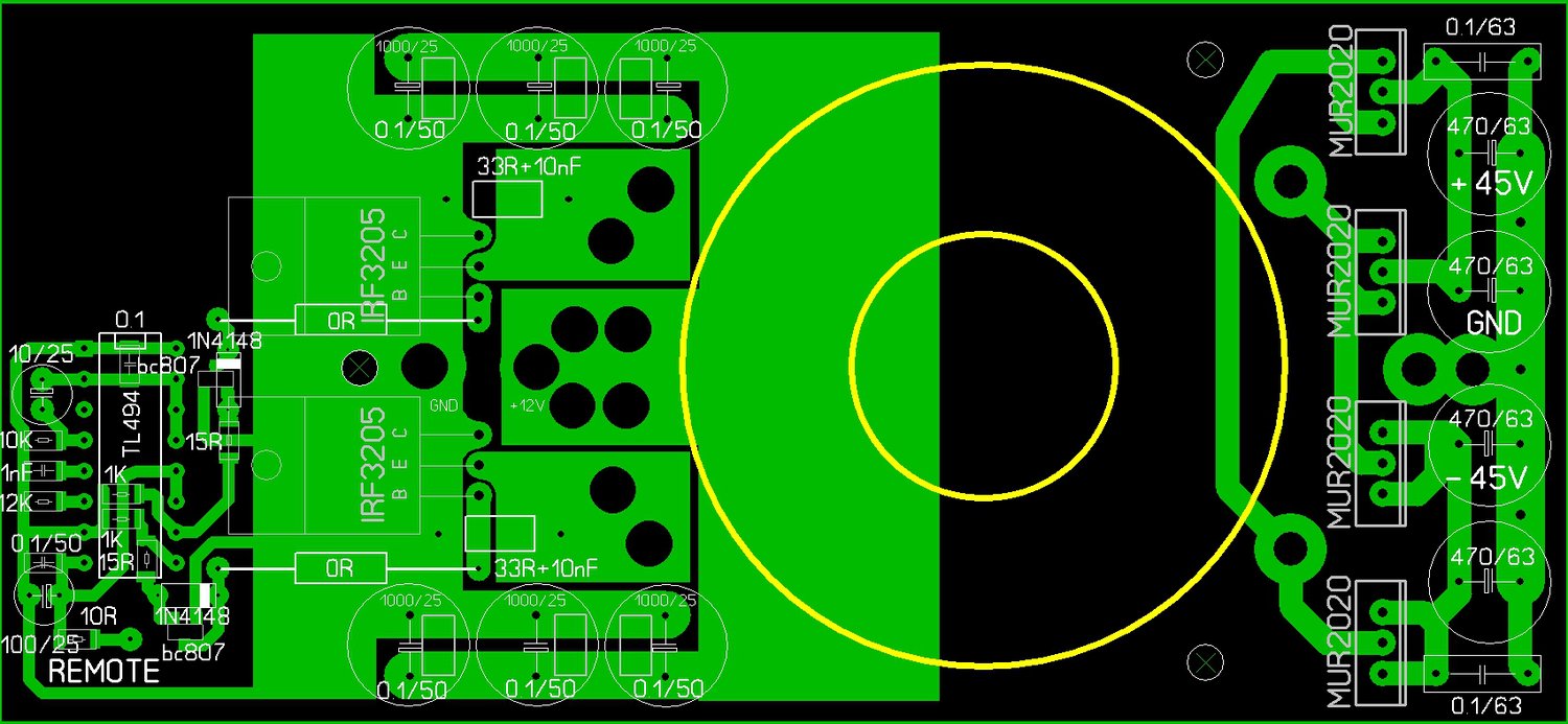

    Starichok,
    Скинь пжста лайку на эту печать, думаю переделать под свои нужды
    А то с СГ3525 чёт туговато стало. А ТЛ-ок целый вагон лежит

    Круто! Re: DC-DC преобразователи напряжения (для авто)
    Bistren*ko peredelal platu Плата4.rar
    Delalas* dlya 300 Watt maksimalki. Diodi bez radiatora.
    Dva rezistora 0R* - tut nado probovat* kak luche budet rabotat*.
    kakie u kogo est* zamechaniya i predlojeniya? Dlinnaya dorojka vo vtorichke ne v shyot. Ne nochu ya pereichku stavit*
    Tak intersno shto skajet glavniy redaktor Starichok
    Takje proshu ukazat* nominali elementov pod znakom vopros (v datasheet neohota lezt* )
    na 9-oy noge zabil sdelat* soedinenie, v lay vsyo ispravil
  7. #4826
    02.05.2010
    Псков
    74
    3,293
    на мой взгляд, мне не нравится далекое расположение входных электролитов как от плюс 12 Вольт, так и от граунда.
    также мне нравятся сравнительно узкие аппендиксы по плюсу и минусу к электролитам.
    если даже электролиты не трогать, я бы предложил добавить смд керамику между ключами, гда плюс 12 и граунд соседствуют.
    я бы на этой плате сделал две точки ввода граунда, по точке около каждой группы электролитов. и две точки ввода плюс 12 Вольт, также по точке с двух сторон трансформатора около групп электролитов.
    а зачем у тебя по столько дырочек для подключения секций первички? разве по одной дырочке не хватит? тем более, всего на 300 Ватт.
    сократив количество дырочек, можно группы электролитов сдвинуть левее, также влево подвинуть трансформатор, и сделать плату короче.
    такое мое мнение.
  8. #4827
    29.01.2009
    Липецк
    284
    Oni vsyo ravno budut zaliti sloem pripoya v 1mm
    Sdelal special*no dlya togo, potomu shto ya motayu: v de kosi po 8 provodov provoda 0.6
    I vsyo-taki hotelos* bi uznat* nominali detaley pod znakom vopros
  9. #4828
    02.05.2010
    Псков
    74
    3,293
    две косы имеют 4 вывода, а не 8 выводов. у тебя всего 8 дырочек.
    заливка припоем не спасает от большой индуктивности длинного и узкого проводника. индуктивность проводников не даст конденсаторам оперативно подавать ток обмотку.
    по 4 ноге цепь софстарта: 10 мкФ и 10 кОм.
    по 5 и 6 ногам - времязадающие цепи соответствии с необходимой частотой преобразования. для частоты примерно 45 кГц нужно 1 нФ и 12 кОм.
    минус питания должен сначала попасть на 7 ногу, чтобы ток питания мс не проходил через входы. ты же видел на моем рисунке, что минус заходит снизу, сначала на 7 ногу.
    еще я там забыл поставить блокировочный конденсатор на 14 ногу мс. можно постаить смд прямо на 15 и 16 ноги.
    плюс питания на управление я беру прямо с ремоута, где чистое питание, а ты взял после электролитов, где полно мусора от силового тока электролитов.
    если ты хочешь взять плюс с общего питания, то надо его вести отдельно от самого правого края плюсового полигона, а не от конденсаторов.
    ты забыл соединить 9 ногу с драйвером.
    резистор 0R на 8 ногу с плюса питания заменить на печатный проводник, а резистор с вопросом на ремоут 10 Ом достаточно.

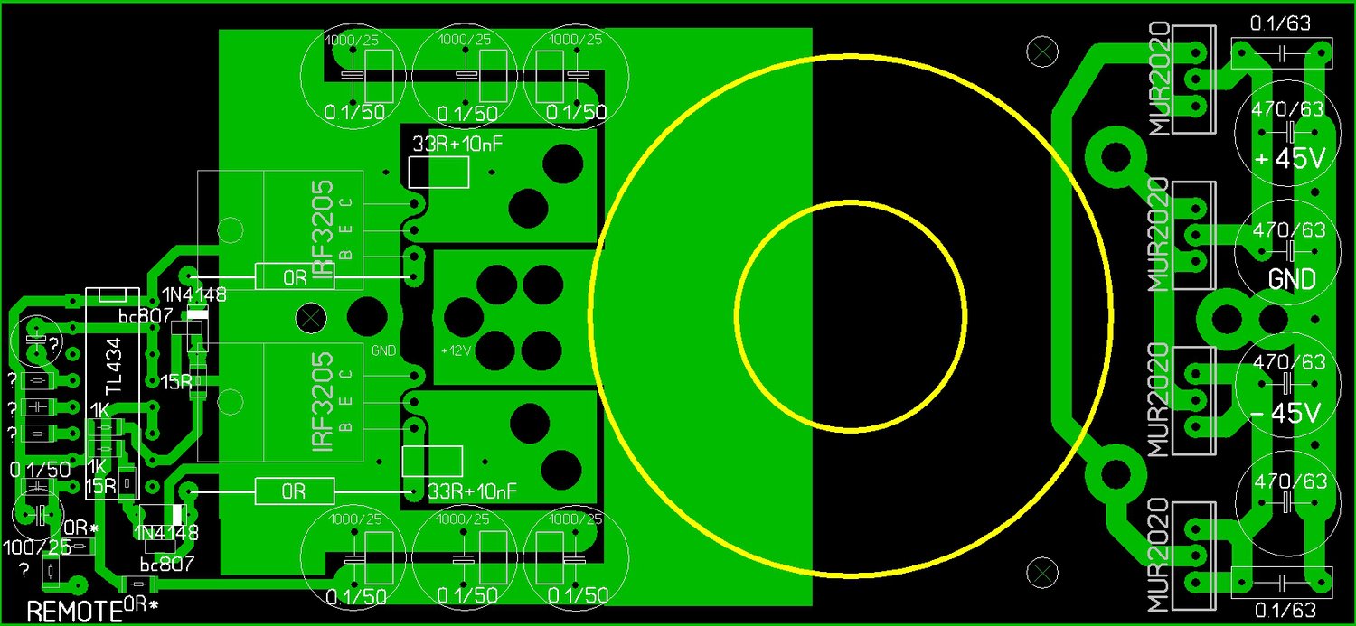

  10. #4829
    29.01.2009
    Липецк
    284
    u menya dve kosi v odnom pleche * 2 poluchitsya 4-re kosi
    V obchem primya zamechaniya, poluchilos* kak to tak

  11. #4830
    25.10.2010
    278
    Atheist, https://forum.vegalab.ru/attachment....6&d=1281520231
    посмотрите, это рекомендация IVX
  12. #4831
    02.05.2010
    Псков
    74
    3,293
    не все замечания принял, но дело хозяйское...
