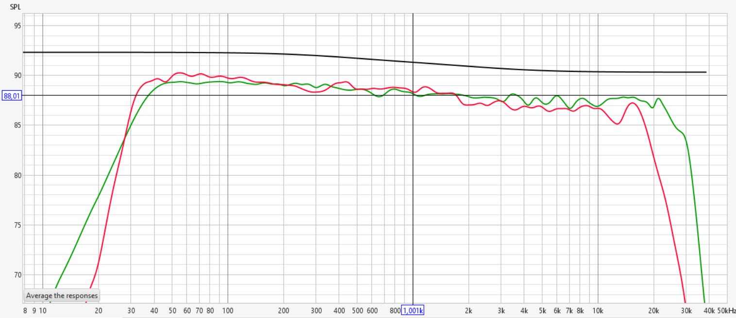

    1. Какая должна быть АЧХ для комфортного прослушивания музыкального контента?
    У меня складывается впечатление что наклон 2дб от 100гц к 10кгц это в нsнешнее время самое комфортное.
    Иyтересный момент - сама по себе ачх может быть ровной? а тональный баланс нет. И наоборот.
    Много случаев когда 2.5кгц провалено, а звучит серединисто. Или наоборот - ровная АЧХ в струну, а середина мягко на заднем плане звучит.
    Вот типичный наклон который нынче предпочитаю в студийных мониторах (не все, но похоже большая масса звукорежисеров)

  17. #4816
    18,692
    тоже примерно к этому и пришел при сведении общей АЧХ двух АС в точке прослушивания... отсюда и вопросики появились...
    ---------- Сообщение добавлено 09:15 ---------- Предыдущее сообщение было 05:08 ----------
    В тональном балансе уже свойство цапов и усилителей имеет свой большой вклад...
    про их вклад, это уже отдельно, я писал про неизменных усточнике и усилении.
    ---------- Сообщение добавлено 09:17 ---------- Предыдущее сообщение было 09:11 ----------
    Вот из последнего...
    Неизменно все кроме способа сведения, тот что оранжевый сильно серединестее звучит зелёного (не перепутал)
    Стык 2,5кгц.

  20. #4819
    18,692
    А за счет чего? Понятно что пол дб погоды не сделают. Увеличил ширину полосы СЧ?
    Нет, акустически спады на стыке идентичные - приедены почти к идеалным 24дб/окт в обоих случаях.
    Просто один стык минимальнофазовый (классика), а другой фазолинейный с ФИР фильтрами и почти идеальной подгонкой ФЧХ полос круг к другу.
    ---------- Сообщение добавлено 09:34 ---------- Предыдущее сообщение было 09:33 ----------
    Это двухполоска.

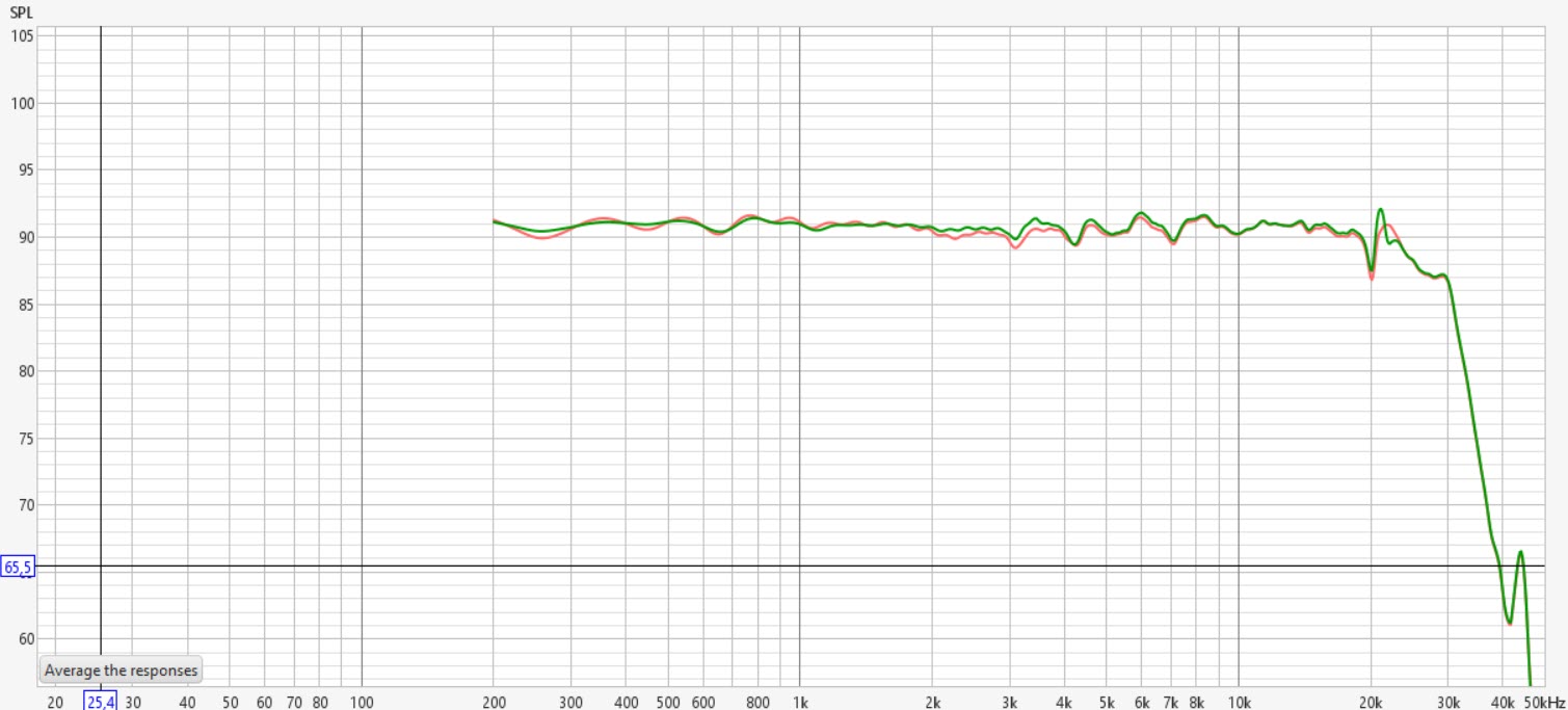

  21. #4820
    Завсегдатай Аватар для Mazila
    11.11.2009
    г. Омск
    3,837
    Вот мнение загнивающих...Нажмите на изображение для увеличения.
Название:	Снимок экрана 2025-02-05 123457.png
