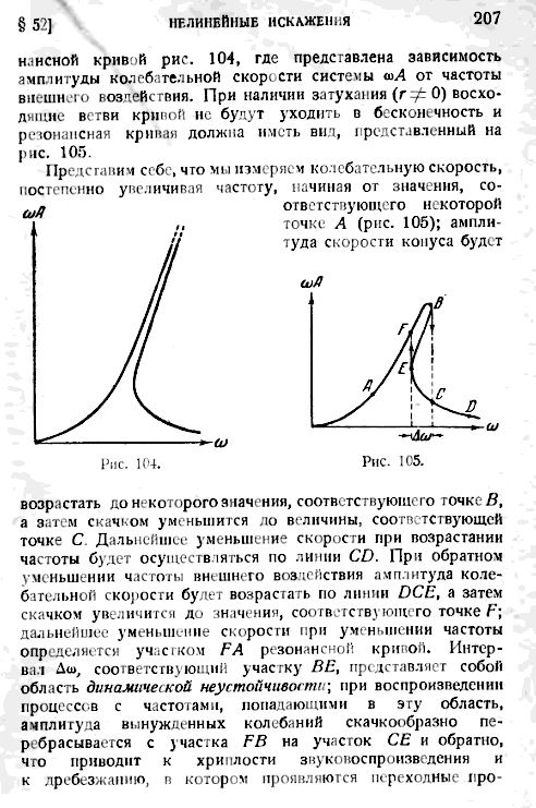

    Причем, как я понял, это зависит и от добротности динамика, с низкодобротными возбуда иногда и нет вовсе, а вот если чуть мотор слабее, то заводится сразу.
    Единственное, что приходит на ум,- в книге Фурдуева "Электроакустика" есть описание параметрической нелинейности динамика на резонансной частоте. Хотя, если на индуктивности (твой трансформатор) наблюдаются подобные моменты, то есть над чем задуматься...
    Еще, как версия - на резонансной частоте значительно возрастает усиление и за счет какой-то паразитной ПОС (к примеру, по земле) возникает генерация. Можно попробовать входную землю отделить от остальной небольшим резистором, Ом, так 5...10?
    Кстати, резисторы в перекрестной ООС (7.5к и 15к ) с какой точностью выбраны?

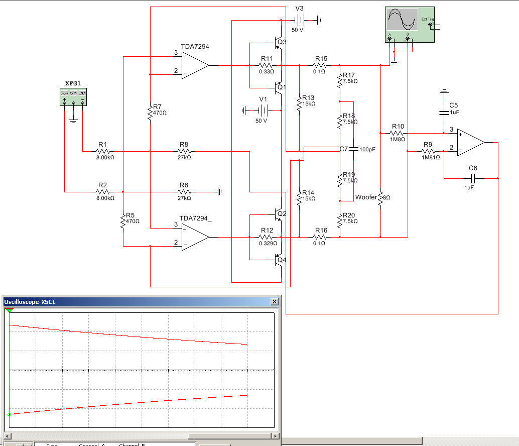

    Озадачился схемой защиты динамиков для мостового ИТУН и выяснилось, что у данной схемы перекрестно-симметричного ИТУН довольно большое постоянное напрчяжение на выходе. Иногда более вольта и еще плавает от времени (видимо входные токи микросхем дают о себе знать) .. и моя схема защиты в таком случае просто отказывается подключать динамик к выходам усилителя.
    Пришлось ввести интегратор в схему, то, что сейчас отлично работает и держит "0" на обоих выходах моста, в прицепе.
    Может кому пригодится.
    Да, благодаря интегратору входные электролиты стали ненужными, теперь схема нормально работает и по постоянному току, хотя раньше их исключение давало дикую постоянку на выходе моста, причем один выход в +, другой в - улетал на 5...10 Вольт

    Цитата Сообщение от старичок Посмотреть сообщение
    И сразу возбуд пропал!
    Не-а, неизвестно еще, пропал али нет, просто опять включать два динамика последовательно и пугать домашних неохота
    Сделал проще - временно пара 15" НЧ включена впараллель, возбуда нету..пусть так поработает, тем более, пока отлаживается одна АС. А в окончательном варианте каждому НЧ динамику будет свой мостовой УМ, а в таком виде возбуды также отсутствуют.
  12. #4791
    Частый гость Аватар для старичок
    01.06.2010
    Смело-в параллель, да на мост-выхлоп не вылетит?
    Для этого защиту и сделал, если что - она тупо отрубает нагрузку и подключает резистор 56 Ом. А так, да, схема работает на пределе.
    А ежели завоет
    При такой нагрузке не воет, проверенно неоднократно.
    И еще-не страшно без входных емкостей?
    Без интегратора, то схема без них малоработоспособна, а с интегратором нормально работает, даже если в клип вгоняешь, то постоянка меньше полувольта.
    Только выход интегратора лучше дополнительно подключать к правому выводу R8 через делитель 27кОм : 100...200 Ом.

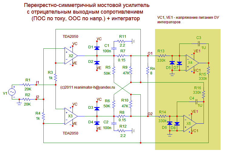

    Странно, конечно. Померил у себя на ПСС ИТУНе (TDA2050 без интеграторов) постоянки на выходах. И по-холодному (сразу после влючения) и после получасового прогрева,- не более +_15...25мв на обоих выходах.
    Да, так будет лучше (и R6 можно выкинуть). Или R8 увеличить на порядок/полтора.
    В свое время я тоже заморочился интеграторами для подобного усилителя. У меня было так смоделировано:
    У вас микросхемы получше.
    Свои TDA7294 брал с набором плат для мостового УМЗЧ (МастерКИТ), может в этом дело.
    Таких перекрестно- мостовых УМЗЧ было сделано пара-тройка штук (все на TDA7294) и у всех есть смещение, причем один выход в "+", а другой в "-".
    Я вчера весь вечер с ним провозился, сейчас все отлично работает. Это я про свой вариант интегратора, на одном ОУ (TL081). Сейчас справа от R8 стоит делитель 20 кОм : 470 Ом.

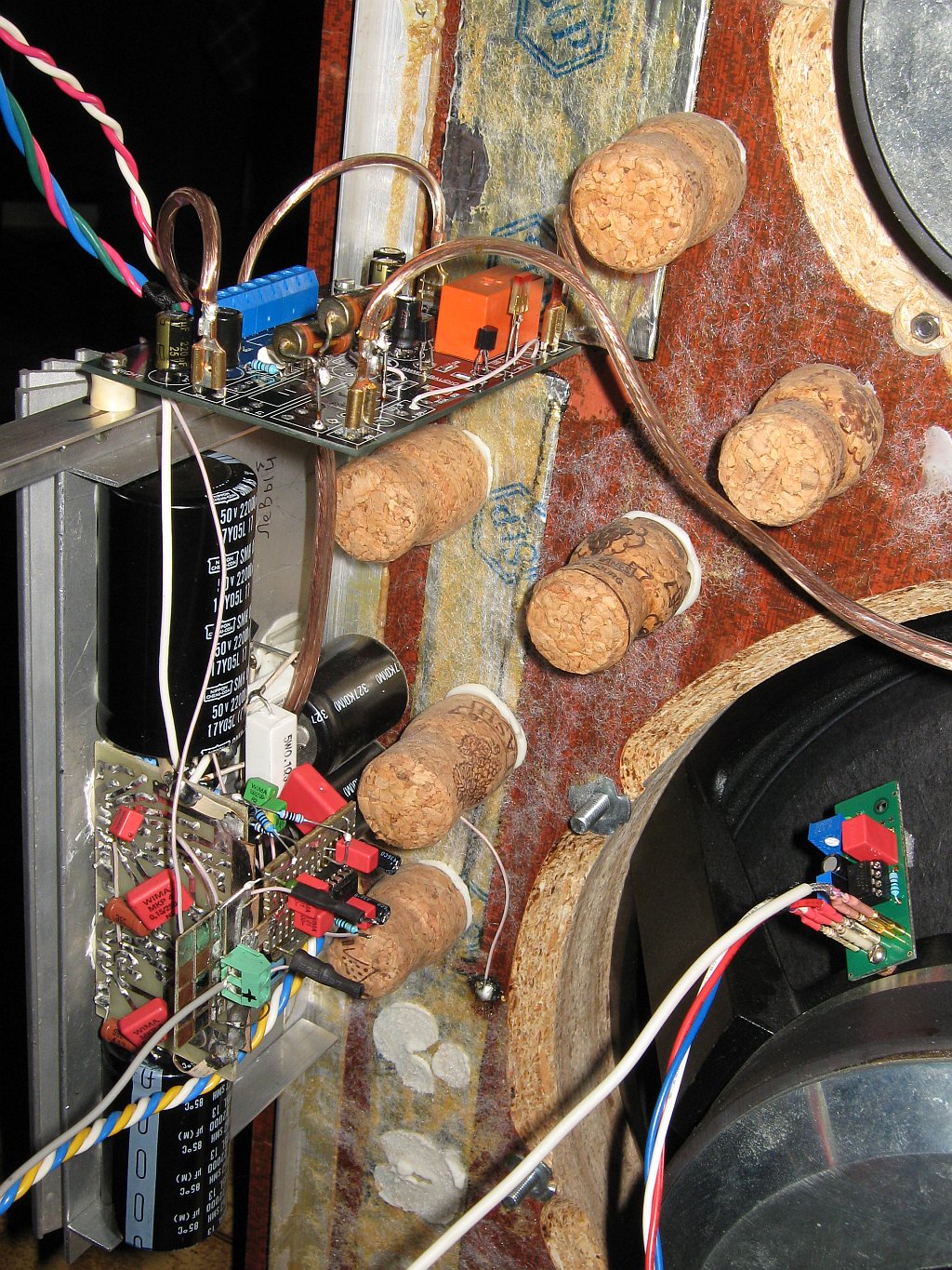

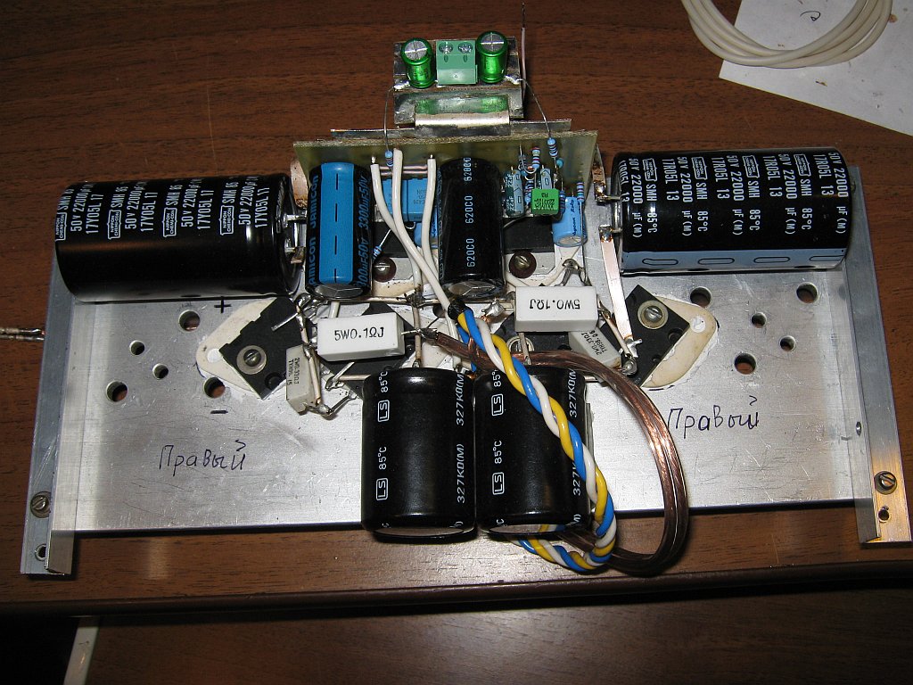

    Фото монтажа одного канала ПСС УМ на паре TDA7294, умощненной ВК на биполярных транзисторах 2SC5200/2SA1943 (режим "В"). Интегратор не подключен, на входе пара неполярных конденсаторов 100мкф..
    Не совсем понятно, что в этом монтаже может быть не так,
    ведь мостовая архитектура, ИМХО, тем и примечательна, что позволяет "исключить" из силового контура цепь общего провода питания.
    Это фото экземпляра, который участвует в испытаниях, с интегратором и без входных конденсаторов 100 мкф..

    А каково назначение пробок?
  18. #4797
    22.08.2005
    Irkutsk
    1,882
    рандомизация тылового излучения щита .. а если серьезно, то просто так приклеил, т.к. выкидывать было жалко и эффект от них трудноуловимый. Закрытие всей тыльной стороны щита синтепоном более заметно, имхо.
