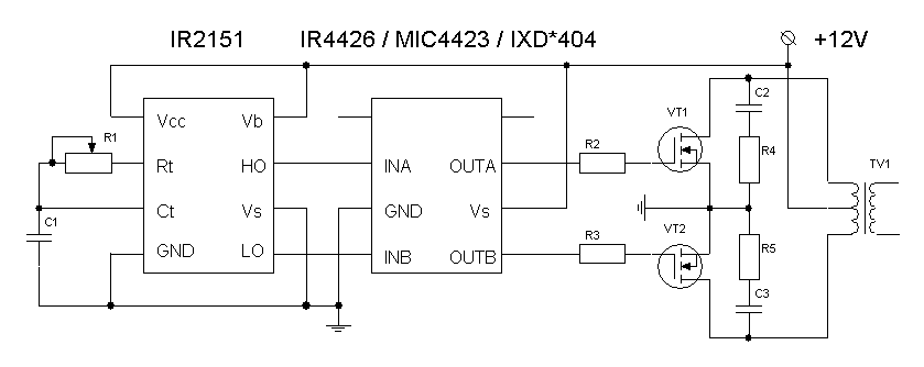

    вот еще один вариант преобразователя с печаткой, на выходе +-30В УНЧ собран на микросхеме TDA7293. работает около года, правда пришлось кулер прилепить на радиатор (TDA7293 греется как утюг )схемы и печатки преобразователя унча фильтра выложены в архиве

    Желательно бы выходную землю развязать с общей, чтоб помехи не ловить.Резюк впендюрит ом на 20
