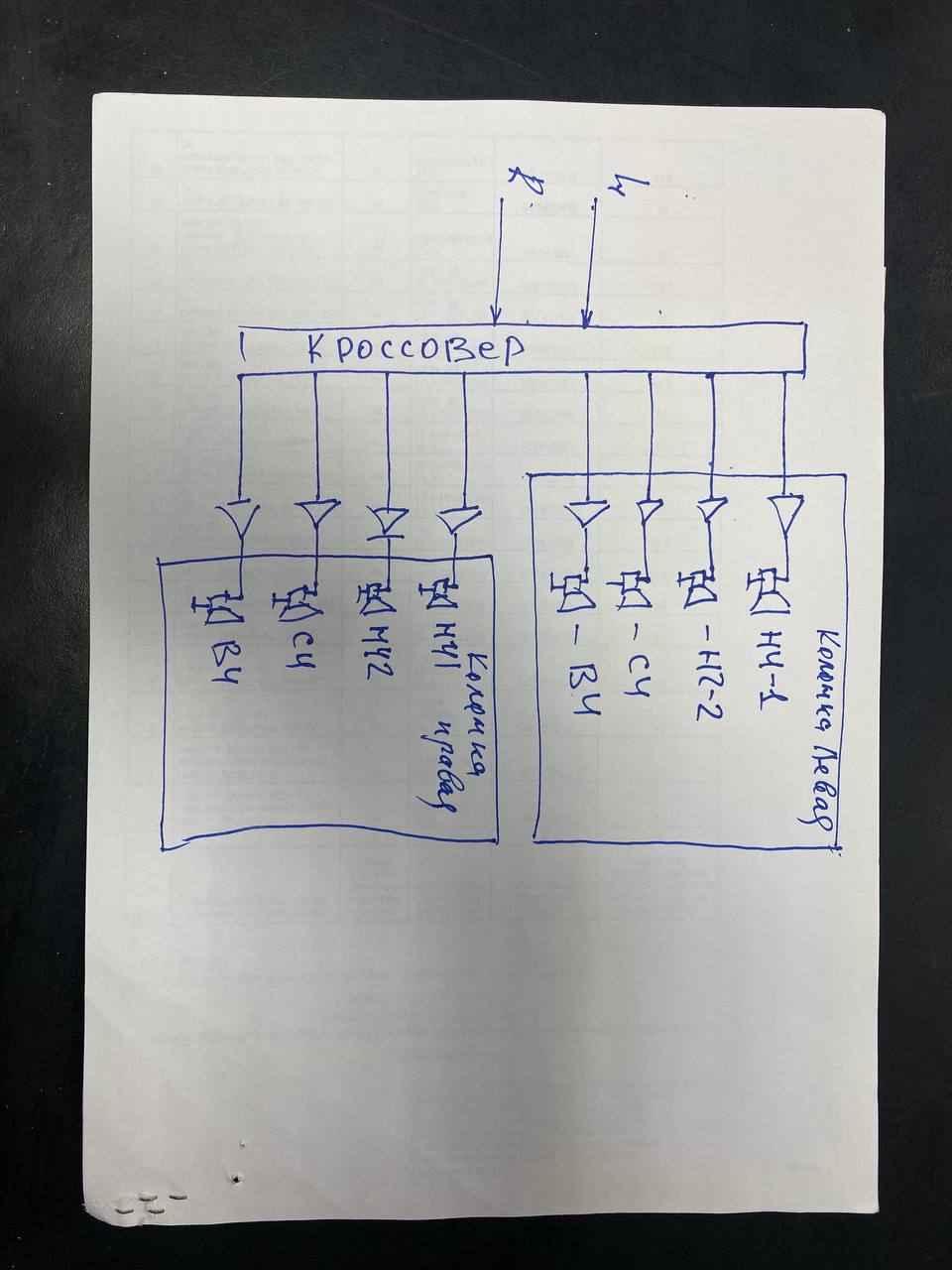

    Приступил к тесту импенданса, вот думаю как же правильно его измерить?
    1. По одному динамику, при этом второй закоротить.
    2. В параллель.
    3. Последовательно.
    Все ФИ заткнул, то есть ящик герметичен. Мне кажется наверное правильным будет первый вариант, ведь динамики будут питаться отдельным своим усилителем.

  3. #462
    котег Аватар для _Сам_
    04.05.2010
    ☂☂☂Питер☂☂☂
    2,510
    По умолчанию Re: Проект - 1000 Watt
    2. В параллель.
    3. Последовательно.
    первый вариант точно отпадает. В реальности 2 динамика будут работать одновременно на общий объём. Будь они каждый в своём ящике можно было бы измерять отдельно, а так особого смысла нет. Разве чтобы понять степень разброса между ними

    на один унч, и последующем так же, т.е. второго унча не надо вообще
    Сейчас при тесте один УНЧ и динамики в параллель, в дальнейшем будет цифровой кроссовер 2х4 из которых два выхода под два НЧ динамика и соответственно два усилителя под них

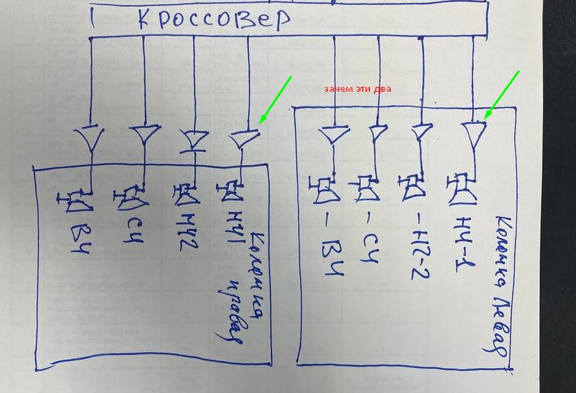

  6. #465
    лентяй Аватар для владимирр
    06.11.2017
    Болото.
    5,905
    на один канал или чё, у тебя мыли не туда.

    Лучше нарисую

    Хочу обойтись без фильтров в колонках, всю регулировку делать в кроссовере
    один унч на пару бошек в нч диапазоне в одноф ас
