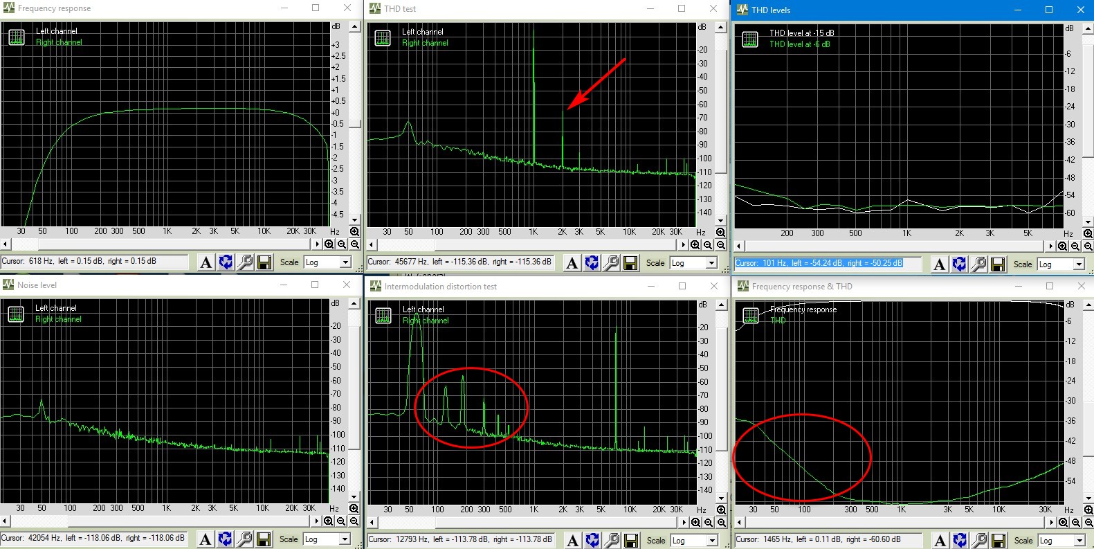

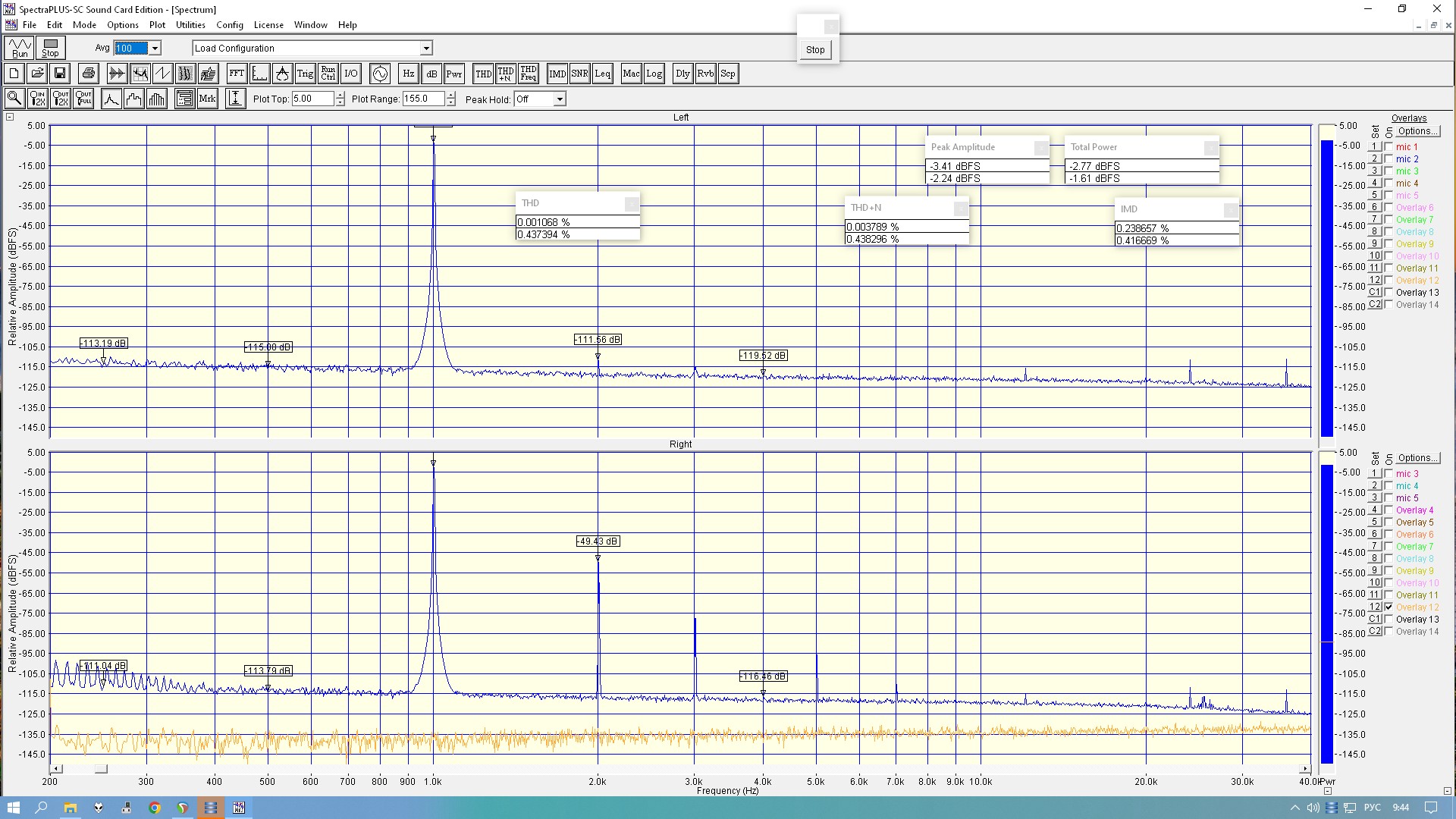

    Па-а-прашу изъясняться точнее, мы на техническом форуме, а не подпускать глубокомысленного туману.
    Как Иначе можно отделить мух от котлет? Понять какой вклад в ТТХ вносит капсуль, а какой схема с лампой и трансформатором? (за FIN не говорим - там влияют только мухи - схема линейная)

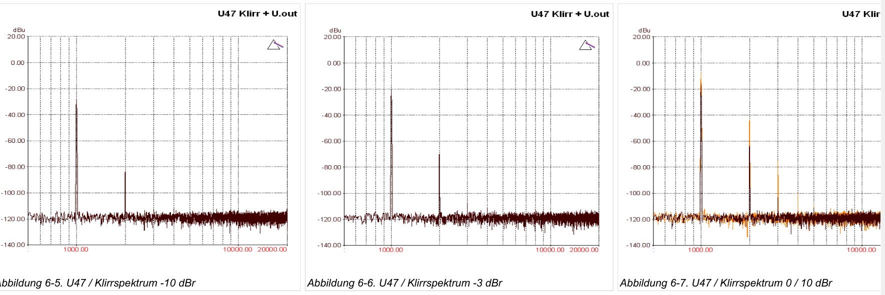

    Разве трудно посмотреть вот так искажения ?
ID:	435027 Нажмите на изображение для увеличения.
    А так АЧХ и искажения от трансформатора?
    И тут уже не придется гадать кто виноват в кривизне микрофона капсуль или схема.

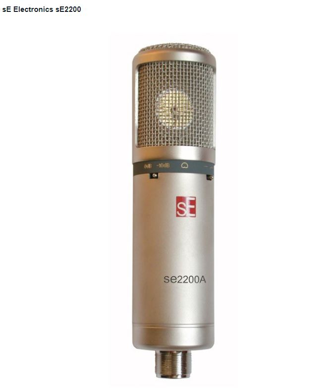

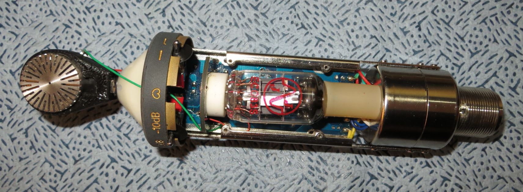

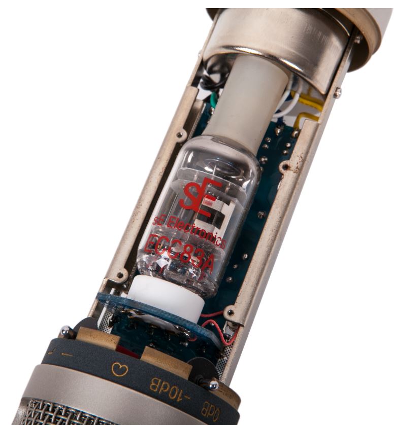

    Получил отзыв от уважаемого мной человека на эту модель микрофона (sE 2200t)- смысл ..... не студийный микрофон, у многих был, звук не студийный, работать им в профессиональных целях нельзя.
    Соответственно , дальнейшая возня с ним - чисто развлекательно познавательного плана...... Графики не делаю. Моё любительское оборудование недостаточного класса, чтобы получать "реальные" измерения, а не +- трамвайная остановка. К тому же повторяемость на некоторых измерениях никакая. То что измерения провожу -это сразу делается. Но не выкладываю их, потому как не уверен в их правильности. А мне для дальнейших шагов достаточно.
    Вот вчера после сборки капсюля - гонял его на напряжениях поляризации от 40 вольт до 100 вольт(с шагом 5 вольт) - делал измеренияи АЧХ, гармоник. Менял напряжения анодного питания от 100 вольт до 200 вольт..... Мне это было интересно .....смысла фиксировать результаты нет совсем, выносить на обсуждение "убитый" капсюль - "А зачем"?
    Поэтому -этот микрофон переведён в разряд "лабораторной мышки" ........ по экспериментирую с ним, пока не помрёт. а потом в его корпусе соберу чего-нибудь "ламповое".
    Пока мои выводы(только мои и никому не навязываю) -по нему.
    Интересен был микрофон на лампе ECC83s - очень известная лампа - САМАЯ популярная лампа в приложениях схем усилителей и фонокорректоров. Производится до сих пор. Здесь именно очень свежая лампа - ей не более пары лет от выпуска. Мне досталась совсем новая лампа с микрофоном. Лампа была заменена, но микрофону это не помогло......И от него избавились. Лампа работает почти в паспортном режиме - ниже паспортных параметров по анодному напряжению но на рекомендованной рабочей точке по ВАХ. Пониженное напряжение накала данная лампа переносит очень плохо - работает но хуже чем на накале 6,0 вольт. Для микрофонного приложения мне эта лампа совсем не понравилась - лично я на ней делать микрофоны не буду.
    По схеме -на пути сигналала ТРИ(!!) межкаскадных конденсатора и трансформатор. Анодный резистор 310 кОм (!!!)........ Переключалки по графиками отрабатывают правильно -10дБ и обрезной фильтр. Но реально - сами выключатели встроены в линию сигнала - они вместо "улучшателей" звука, выступают в качестве "ухудшателей "звука. Большое обилие китайских синеньких резисторов - именно эта модель резисторов - в ламповых микрофонах (ламповых усилителях тоже) очень негативно влияет на звук. Сама схема с катодным повторителем на выходе - как бы хорошо качает соединительный кабель - но по звуку эту схему в микрофонах очень не любят именно за безжизненный звук............ до тестирования микрофонного трансформатора ещё не добрался.
    А интересно мне здесь - сменить капсюль, сменить первый разделительный конденсатор и заменить его на полистирол, заменить последний электролит - здесь стоит 1 мкф, а должен стоять 10 мкф и он не шунтирован плёнкой........ Провода между платой и разъёмом стоят с окисленными кородированными жилами с высохшей ПВХ изоляцией с трещинами изоляционного слоя. Как бы мне это очень не нравится - мути тоже добавляет в звук(может даже больше, чем тип применённых здесь резисторов).. А в результате - микрофон "не взлетел" по репутации и по продажам. Хотя достаточно известный, так как в его рекламу хорошо вложились. Хотя визуально на этапе выбора все фишки присутствуют - латунный красивый корпус, капсюль 34 мм, самая раскрученная лампа, переключатели +10 дБ, и обрезной фильтр ..... На картинке и в буклете всё смотрится идеально - а по факту не звучит.
    "Ламповый микрофон sE2200t - Микрофон, который не "взлетел" "

    Павлунчика - уважаю как радиоинженера, его действия в этом направлении мне очень импонируют. А вот всё остальные высказывания, которые не относятся к радиосхемам - совсем не совпадают с моим менталитетом - многие его высказывания , вообще далеки от сферы моей деятельности - я понятия не имею что там, как там и с чем это едят. И мне это фиолетово. Самое главное чтоб не нервничал сильно - в нашем возрасте это уже опасно для здоровья.....Я так понимаю, мы все перешагнули черту среднего возраста жизни для мужчин в странах бывшего СССР....... То есть, половина мужчин нашего года рождения уже умерла. Поэтому, тема здоровья должна стоять на первом месте.
    И у нас тут узкий коллектив, кто в этой теме постоянно участвует -поэтому ругаться не надо, участников надо беречь.
    п.с. - если чего не выкладываю - значит просто не могу, не умею,нет оборудования или не уверен в результатах.............. Или результаты настолько плохи, что лучше не выкладывать.

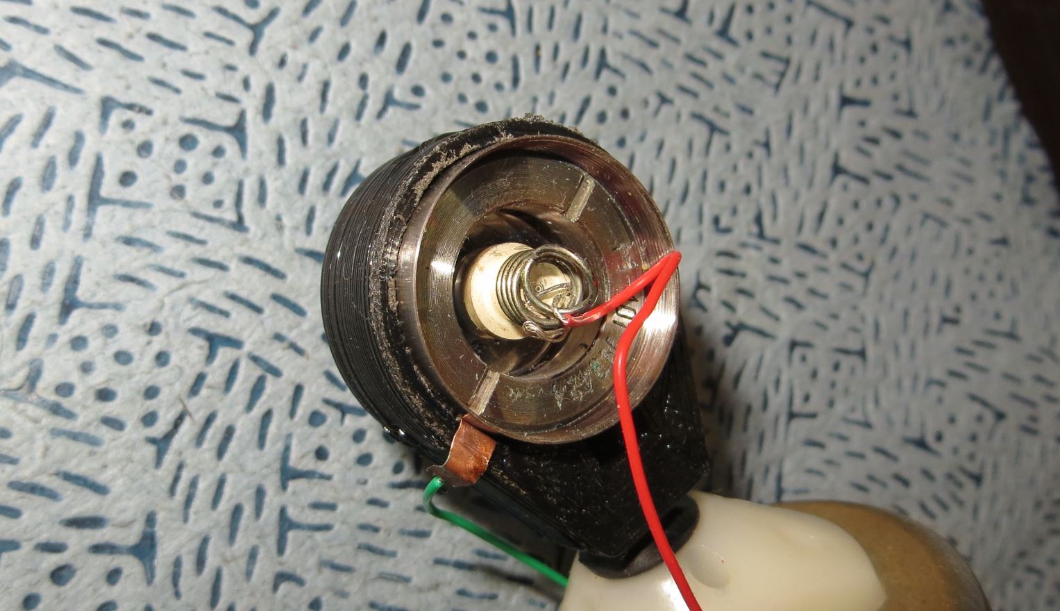

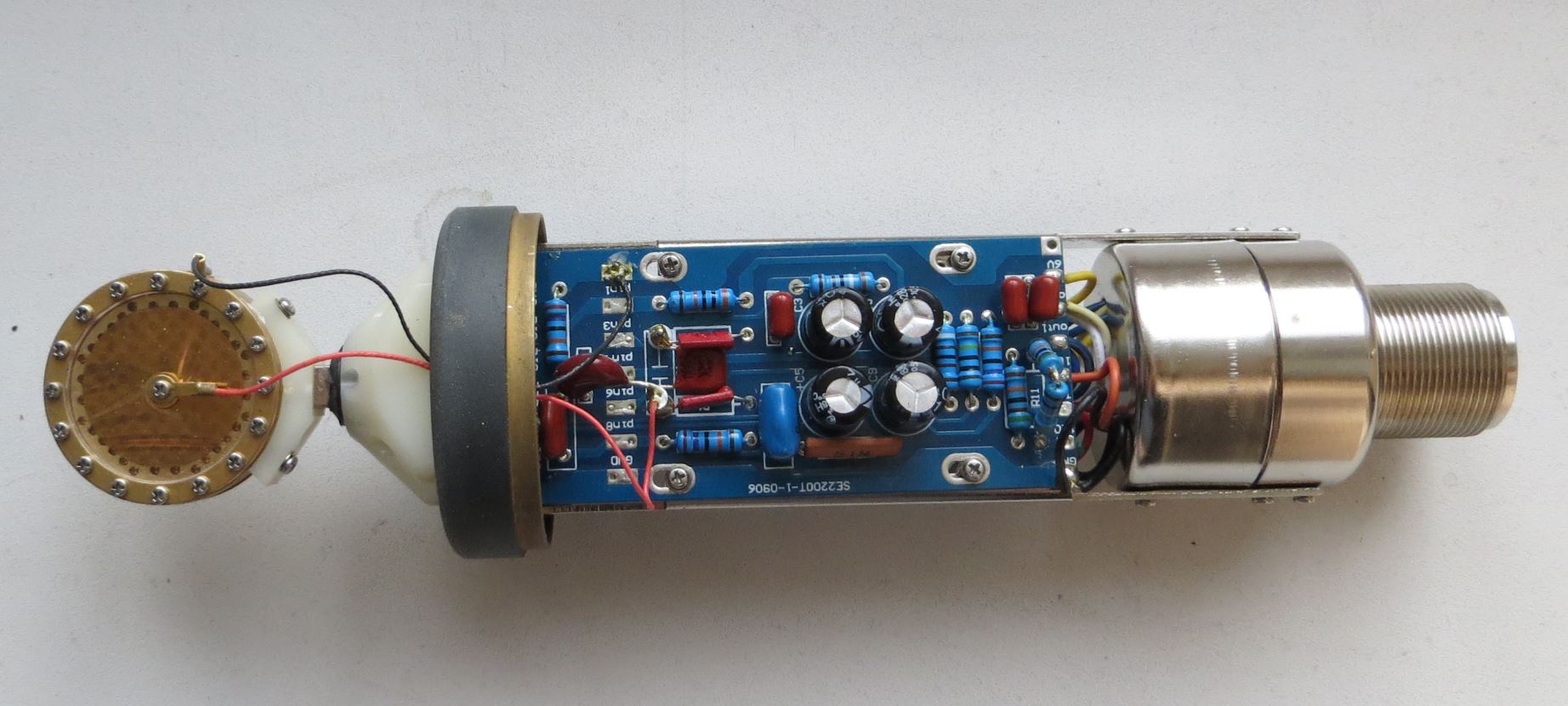

    Замена капсюля на eS2200t на измерительный капсюль Октава М-101.
    Произведена замена капсюля. Поставлены новые проводки от капсюля до платы. Подстроено напряжение поляризации капсюля до 110 вольт.
Название:	sE2200T-апсюль М-101-19.JPG
Название:	sE2200T-апсюль М-101-21.JPG

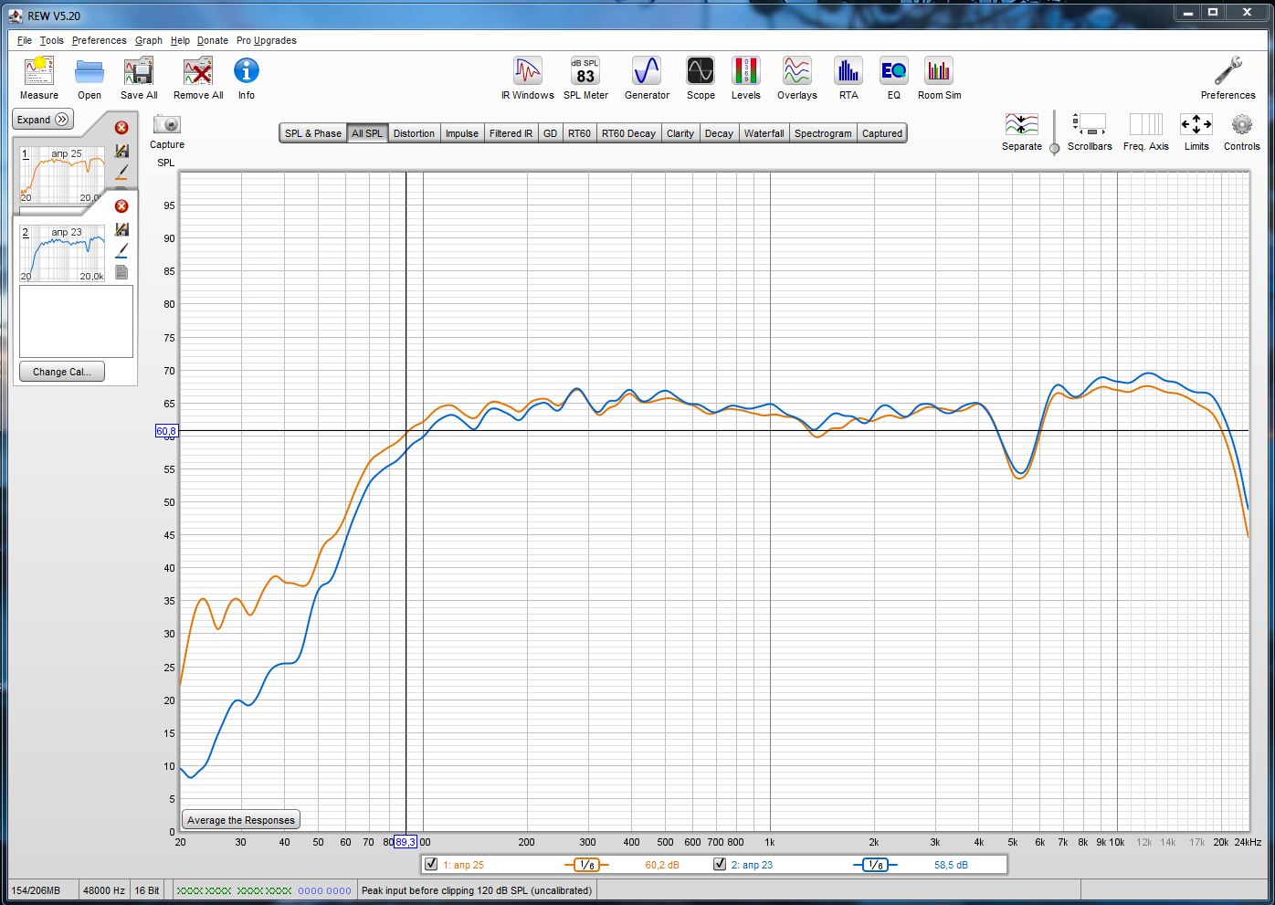

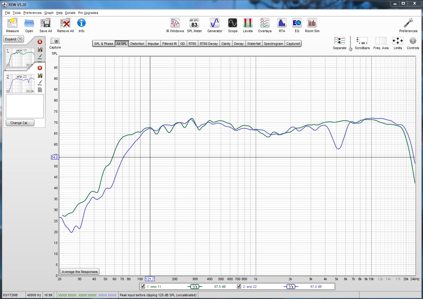

    Замер АЧХ моих колонок компьютерных ПроАк. Капсюль М-101 с предусилителем от eS2200T -красный и зелёный- с предусилителем FIN.
Название:	АЧХ капсюль М-101 - редусилители красный - eS2200t  и FIN-зелёный.JPG

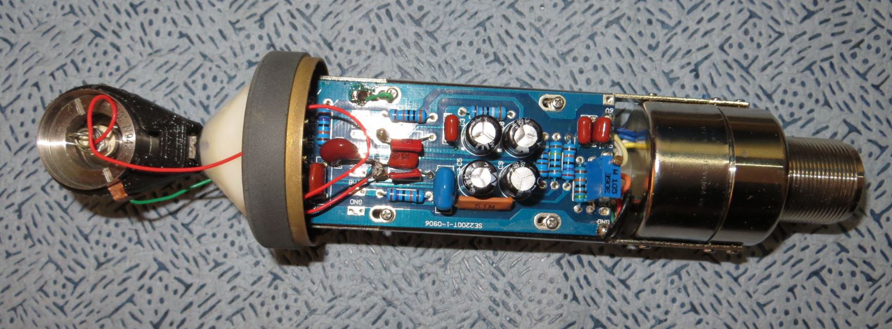

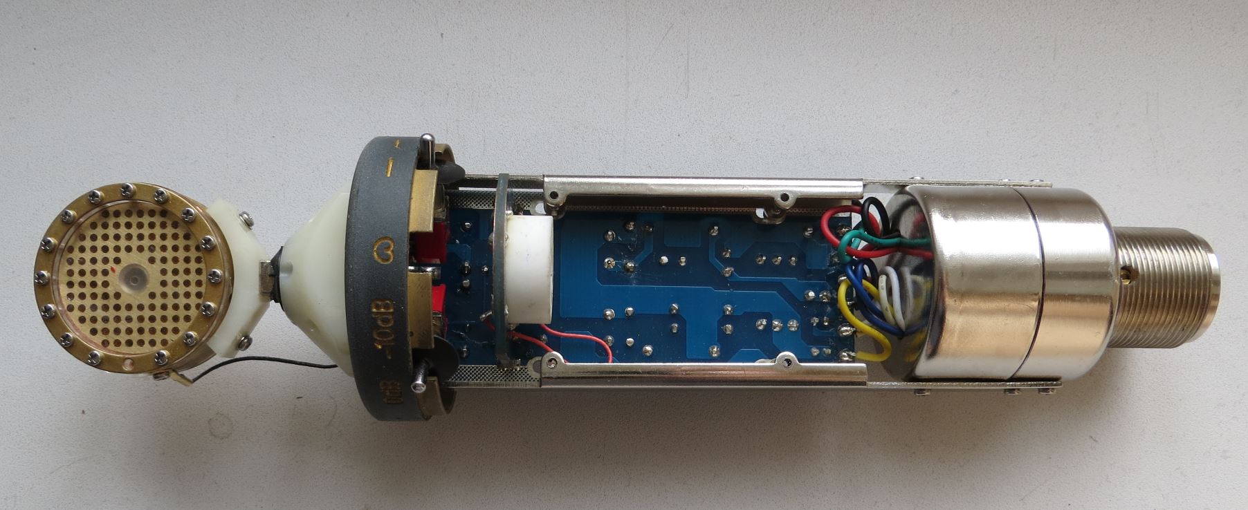

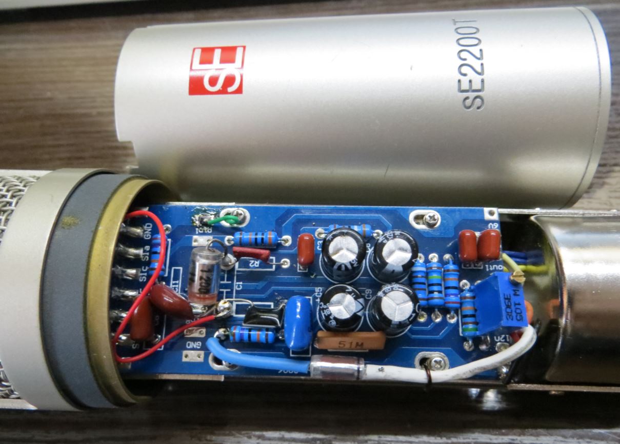

    Ремонт и модернизация лампового микрофона eS2200t.
    Сделано
    1.Произведена замена капсюля на капсюль Октава М-101 - измерительный капсюль, 1 дюйм, никелевая мембрана. Сделан новый держатель под капсюль. Припаяны новые серебряные провода от капсюля до платы.
    Примерял пять разных капсюлей , в том числе и 34 мм - типа RK12 и капсюль с болтиком посередине. Октава М-101 - показала лучший звук с этим предусилителем.
Название:	sE2200T-апсюль М-101-20.JPG
    На плате заменены.
    1. Входной конденсатор на полистирольный конденсатор 1200 пф.
    2. Выявлен облом ноги-контакта у резистора 1г - произведена замена - облом давнишний - излом успел окислиться.
    3. Припаян шунтирующий полистирольный конденсатор 330 пф в параллель к выходному электролиту 1 мкф (напряжение в этой точке 133 вольта).
    4. Припаян подстроечный резистор для регулировки напряжения поляризации - выставлено 100 вольт, при напряжении анодного питания 200 вольт.
    5.Произведена замена 7 пинового разъёма на 5 пиновый и пятипроводной кабель - не обязательно, но делалось так как штатный кабель с блоком питания был утерян , поэтому препаял под свой универсальный блок питания ламповых микрофонов и свой микрофонный кабель..
    Справочно - померил первичную обмотку микрофонного трансформатора - 1,2 кОм. Без отпайки трансформатора индуктивность не измеряется правильно...... поэтому измерить не удалось.
Название:	sE2200T-апсюль М-101-22.JPG

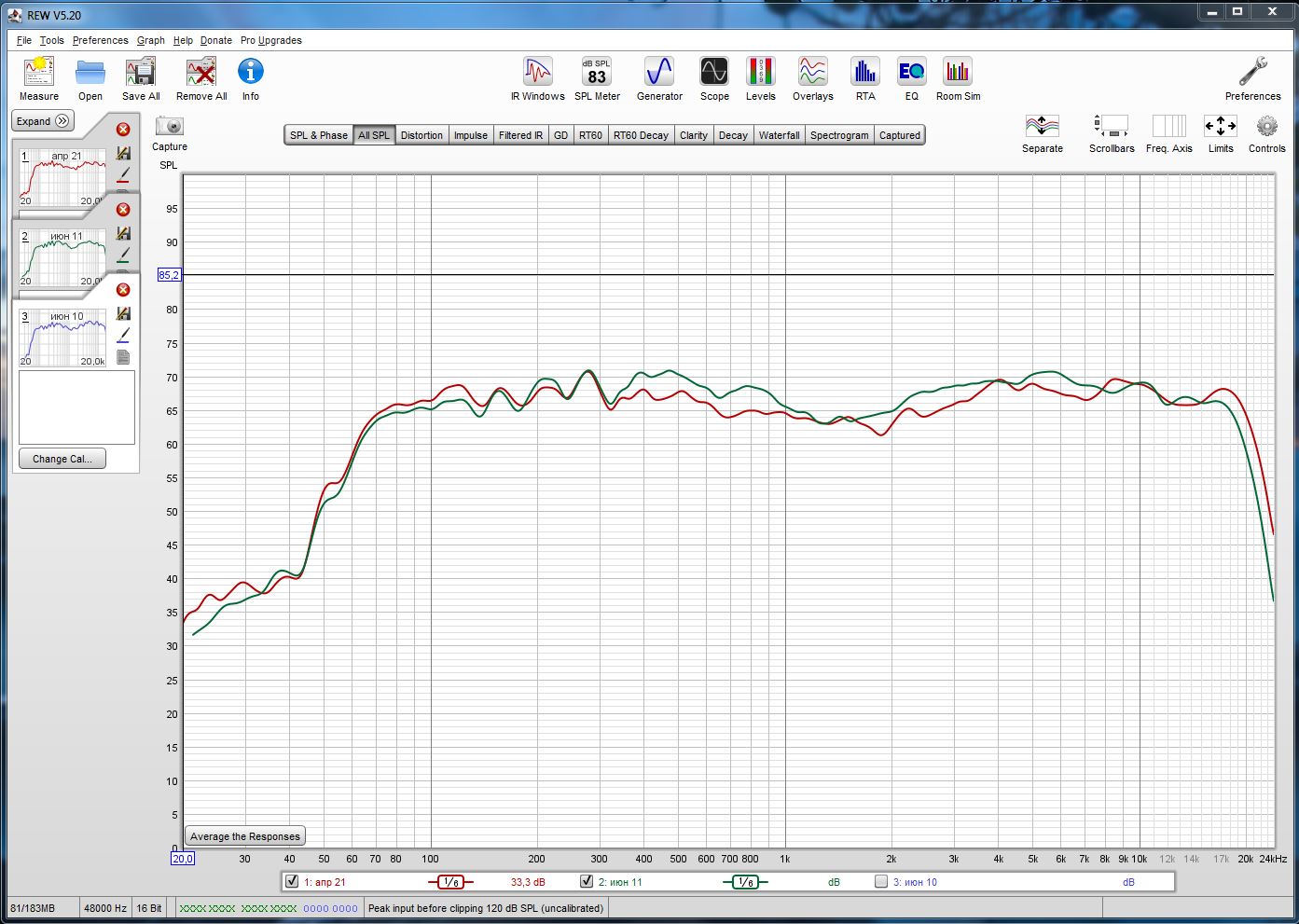

    Звук ещё не устаканился . Плавает.
    При отключенном обрезном фильтре - подъём НЧ и небольшой завал ВЧ.
    https://disk.yandex.ru/d/mUM7XByEA0nzDg
    При включенном обрезном фильтре звук по АЧХ соответствует полностью правильному АЧХ капсюля Октава М-101, полученному на измерительном микрофоне с полупроводниковым предусилителем. Но звук окрашен ламповыми гармониками по сравнению с полупроводниковым микрофонным пред усилителем.
    https://disk.yandex.ru/d/np9LgSM-xpH8YQ
    Звук будет ещё меняться.........

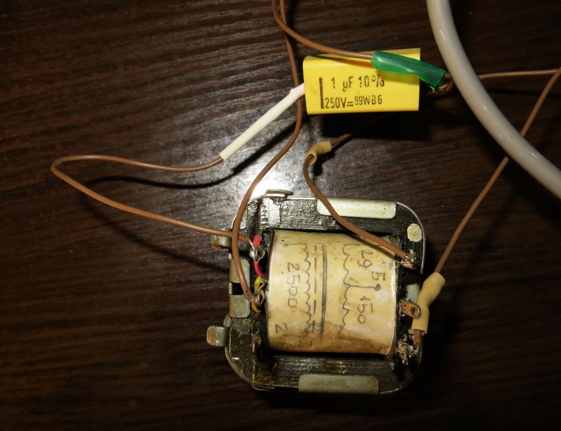

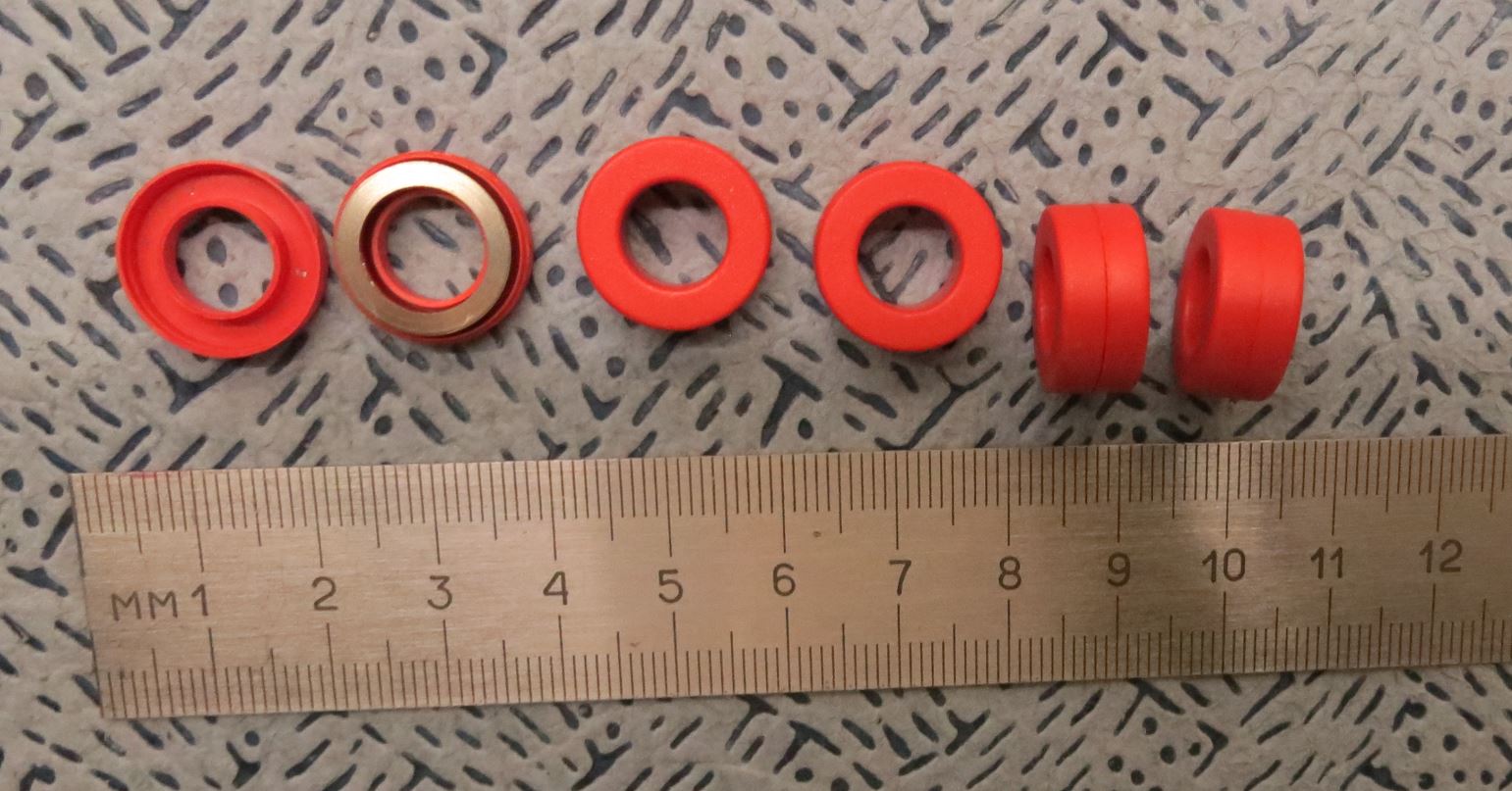

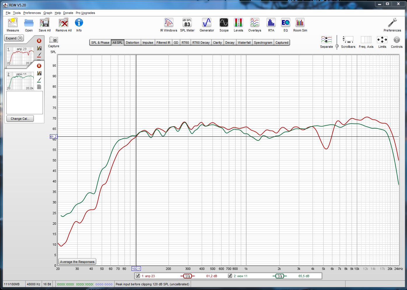

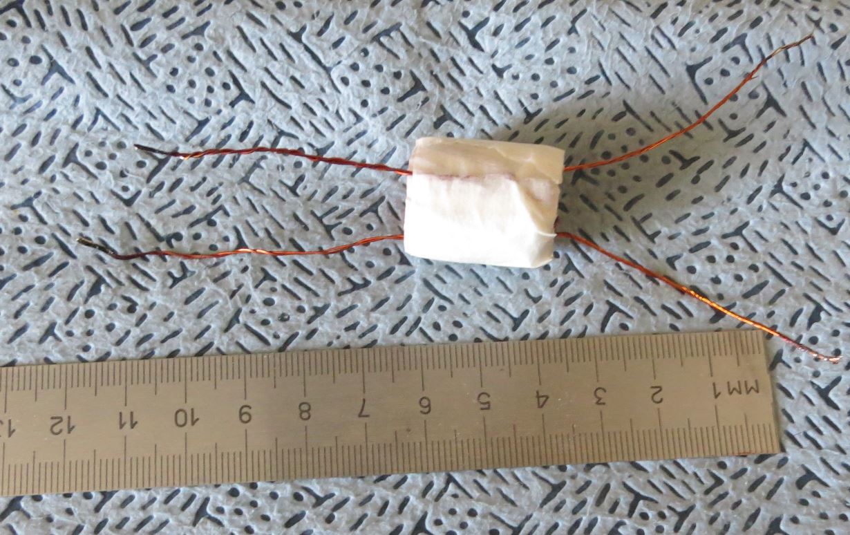

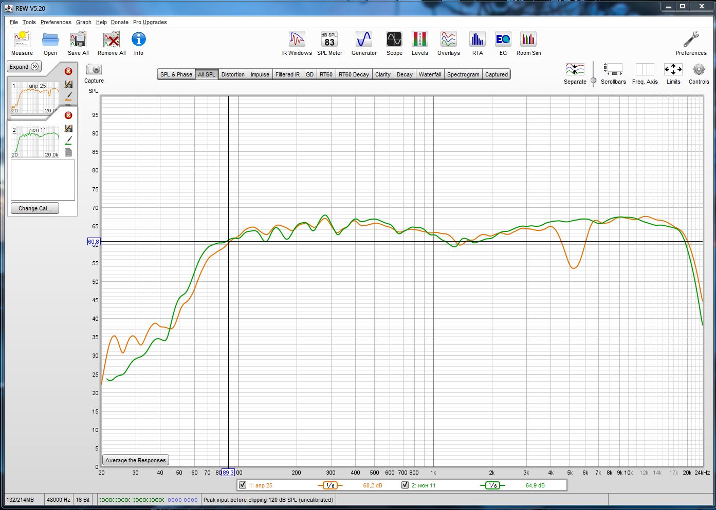

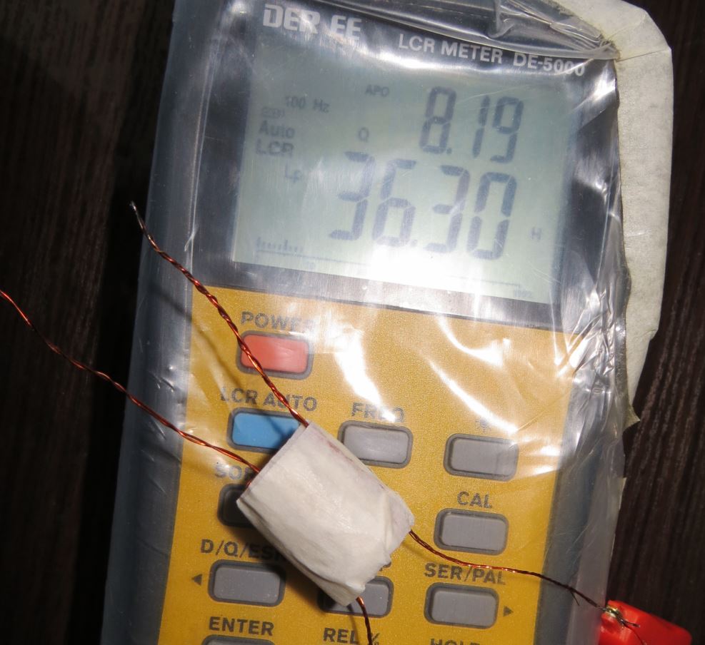

    Поставил на макетный микрофон второй самонатанный микрофонный трансформатор -от трехпрограммного радиоприемника-радиоточки ТПТ-1 - первичка штатная, вторичку перемотал на коэффициент 10:1. Первичка 13 Гн. Железо горяче катанное. Набор в два раза толще , чему пермаллойевого транса - а габариты Ш I такие же.
    По АЧХ -один один с пермаллойевым трансом - такой же спад со 100 Гц. И такой же завал на 5 кГц - но это скорее комната -все 34 мм капсюли такой завал демонстрируют на измерении на этом месте. Трансик на винтовые зажимы поключаю к плате - чтоб не ждать нормализации пайки и не паять каждый раз при пере подсоединениях. АЧХ Одинаковая с странсом на пермаллое - а звук слегка другой. Кстати спад со 120 Гц у этих трансформаторов по изначальному паспорту - параметры были 120-12 500 Гц. А тут получились 100 Гц - 20кГц . Может и выше но карта выше 20 кГц не меряет и то с 18 кГц имеет плавный завал.
Название:	АЧХ - Транс на горячекатанном железе - Bruel&Kjaer   зелёный и синий капсюль 34мм макетный микро.JPG
    https://disk.yandex.ru/d/79BcQCX_l5HcVw

    Сердечники такие. Один специально открыл, чтобы металлическую ленту было видно.
    Параметры такие - два сердечника . Первичка 300 витков проводом 0,18 мм по лаку - 18 ом, 10 гн на 1кГц (8 Гн на 100 гц) , вторичка 30 витков 0,45 мм по лаку.
    Параметры не очень в свое время покупал для трансформаторов для ленточного микрофона, но туда не подошли - А в Екатеринбурге сердечники купить не смог, хотя очень хотел.

    АЧХ такое - в сравнении с измерительным микрофоном Bruel&Kjaer(зелёный график) - измеряю свою компьютерную акустику. Видно , что ВЧ чуть задраны, а спад но НЧ строго на 100 Гц получился.

    Тут проблема в другом - тут надо ещё выбрать на каком сердечнике заказчикам звук больше нравится ............. Пока вот на таком
Название:	Микрофонный трансформатор - со связной военной аппаратуры.JPG

    Намотал микрофонный трансформатор на ТРЁХ торах с нано кристаллическим сердечником.
    Намотал 450 витков (больше не влезло) - проводом 0,18 мм по лаку и вторичка -0,45 мм - 45 витков.
    Получилось 36 Гн. Сопротивление первичной обмотки 24 ома.

    АЧХ Сравнение с измерительным микрофоном Bruel&Kjaer-зелёный график
Название:	АЧХ  Bruel&Kjaer  - зелёный  и жёлтый-нанокрсталлический тор 3 штуки - капсюль 34мм макетный мик.JPG
    АЧХ сравнение двух трансформаторов на одном и том же макетном микрофоне Желтый -3 тора 450 витков - 36 Гн и Синий 2 тора 300 витков - 10 Гн. Трансформатор на 3 торах выдает на 10 Гц ниже и АЧХ более точно соответствует АЧХ измерительного микрофона - на 2 торах - чуть меньше НЧ и ВЧ завышены. А вот по звуку непонятно какой лучше.Очень близки по звуку. Разница слышна только если скачать файлы и слушать хорошем файловом проигрывателе. Большее количество Гн дает как бы лучшую сцену - лучше вывешиевает звук посреди комнаты. Штатный проигрыватель ЯНДЕКС диска эти различия отрезает и их не слышно если проишрывать на штатном проигрывателе ЯНДЕКС диска.
Название:	АЧХ   - Синий -2 штуки   и жёлтый-нанокрсталлический тор 3 штуки - капсюль 34мм макетный микрофо.JPG

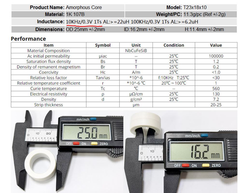

    Тут пишут норматив AL= 21Гн на 10кГц на один сердечник. - Красным подчеркнул.
    Индуктивность КИ рассчитывается по формуле:
    L = AL * N^2 [мкГн]
    где AL - справочный параметр сердечника, [мкГн]
    N - количество витков в обмотке
    По этой формуле получается запредельная индуктивность, которую просто сердечник не сможет обеспечить , так как будет уходить в насыщение
    Хотя может неправильно понял, что там Китайцы написали. Это другой производитель сердечников. Сердечник выполнен из металлической ленты, а лента -получена методом порошковой металлургии из разных компонентов. Сплав приведён в табличке. А красные сердечники - там вообще не было ни какой информации - их нарыл по ссылке, человек указал, что они работают как трансформатор для ленточного микрофона - работают, но хуже чем трансформаторы от УЗО.
