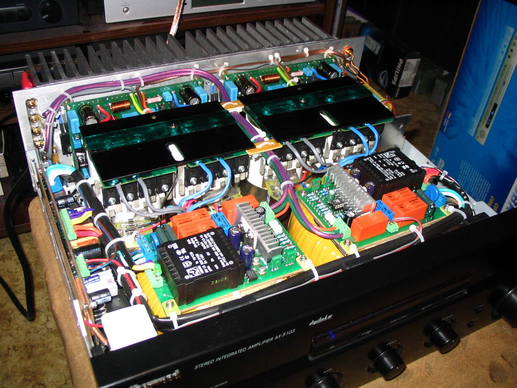

    Вот 17-й в ящике от Шервуда:
    Респект! Аккуратно сделано.

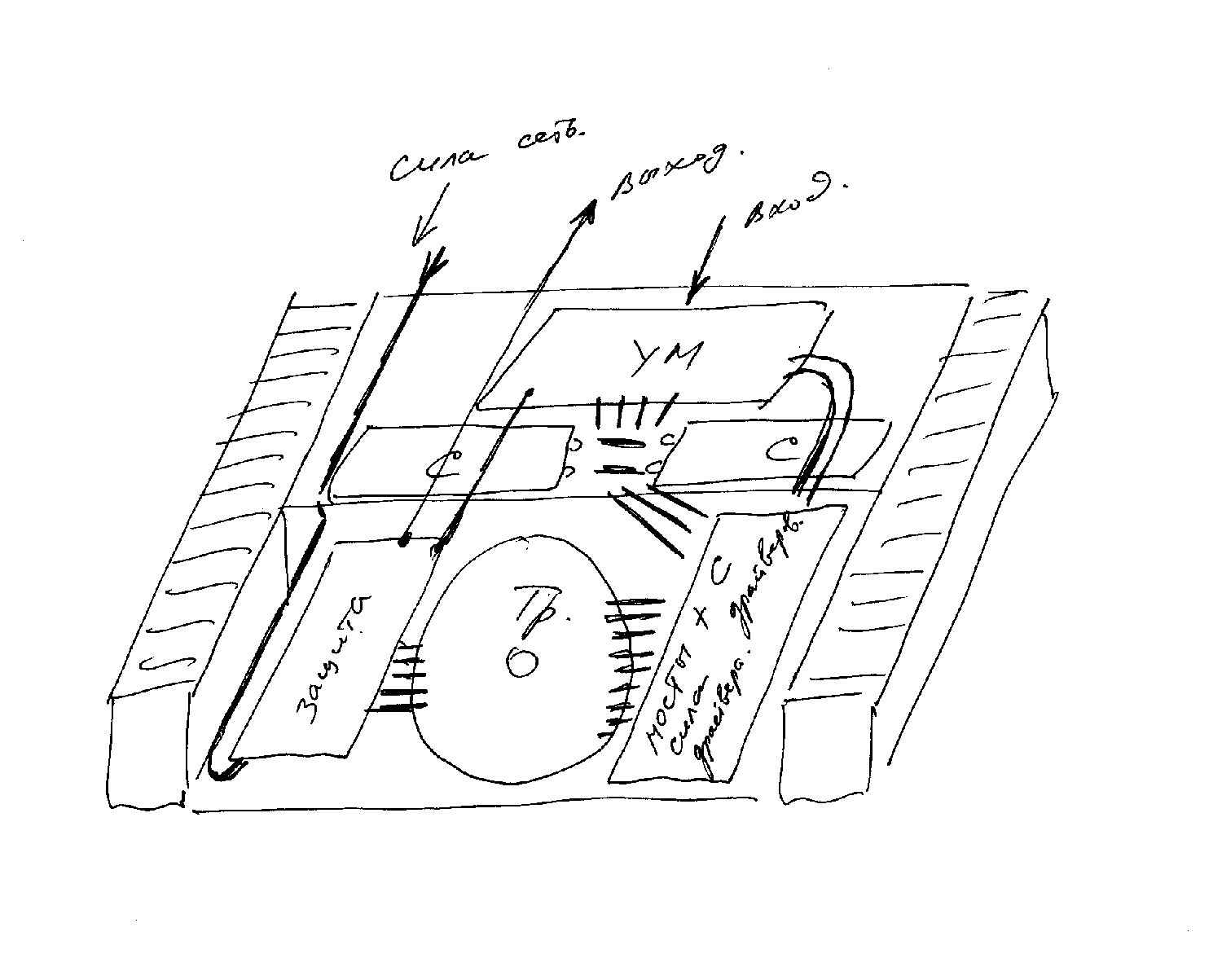

    Цитата Сообщение от Dmitry Korneev Посмотреть сообщение
    как вот такое расположение?
    А если попробовать плату защиты упрятать под плату усилителя что бы выход не тягать туда-сюда?

    Alex_SPb, Выход не буду тягать. Реле защиты будет стоять прям на разъеме акустики, к нему припаяно будет!. управление только протяну к нему с защиты и все.

    По умолчанию Re: Lynx 17
    Тоже вариант. Только не эстетично
  13. #472
    27.11.2004
    Павшинская пойма
    1,513
    Alex_SPb, Не только, если защиту расположить под/на платой усилителя возможны наводки, в защите же 220 вольт и токи там хороши.
    Супер! Душу вложили в него, видимо. Вроде, казалось бы, железка, а столько положительных имоций вызывает. Даже фото, душа радуется. Примерно представляю, как это ЗВУЧИТ!
