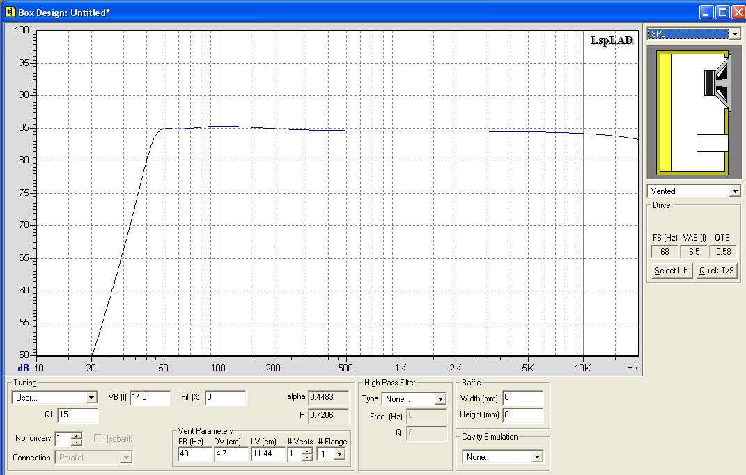

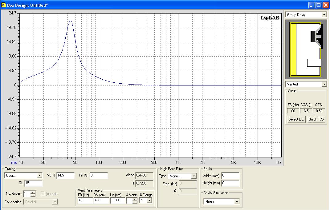

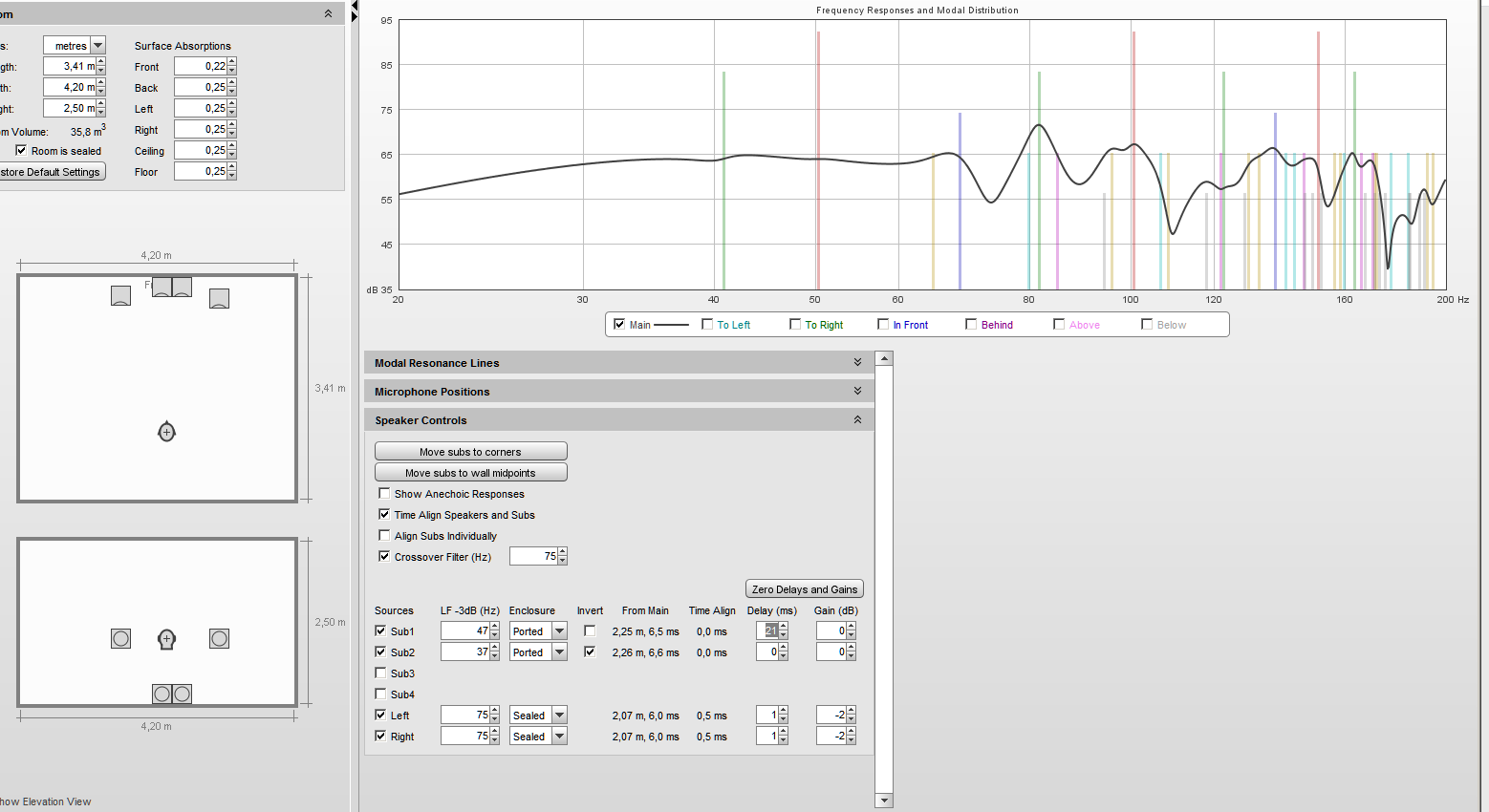

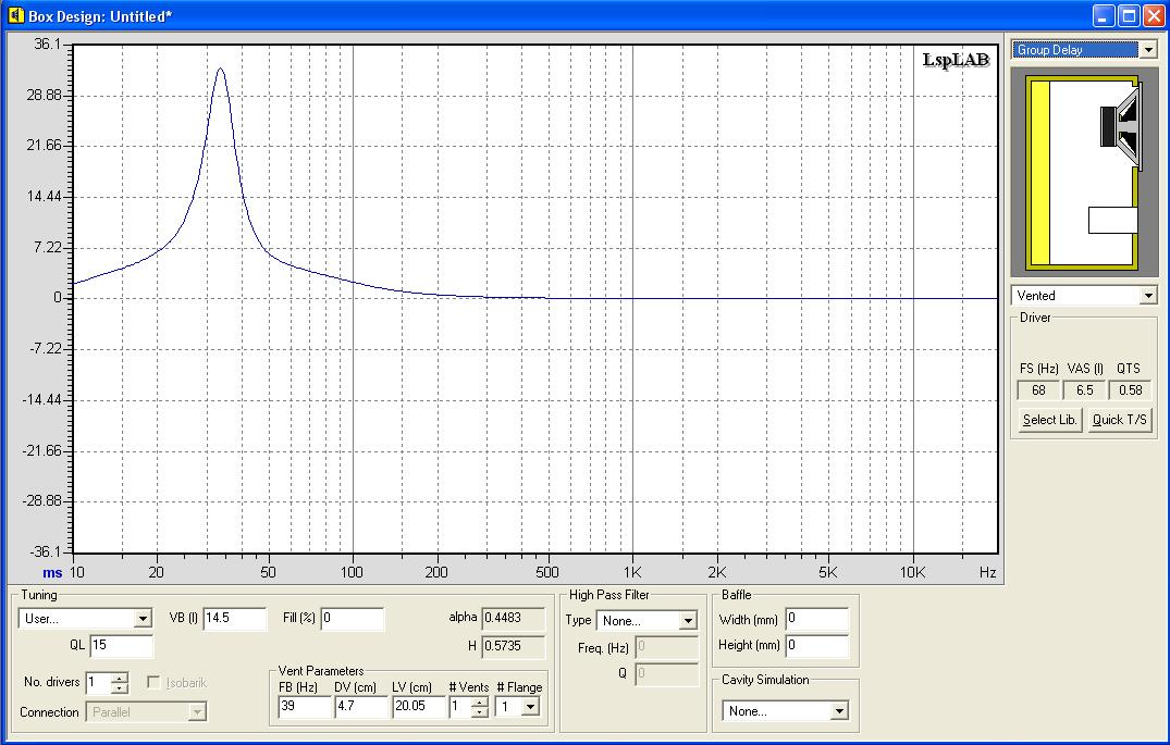

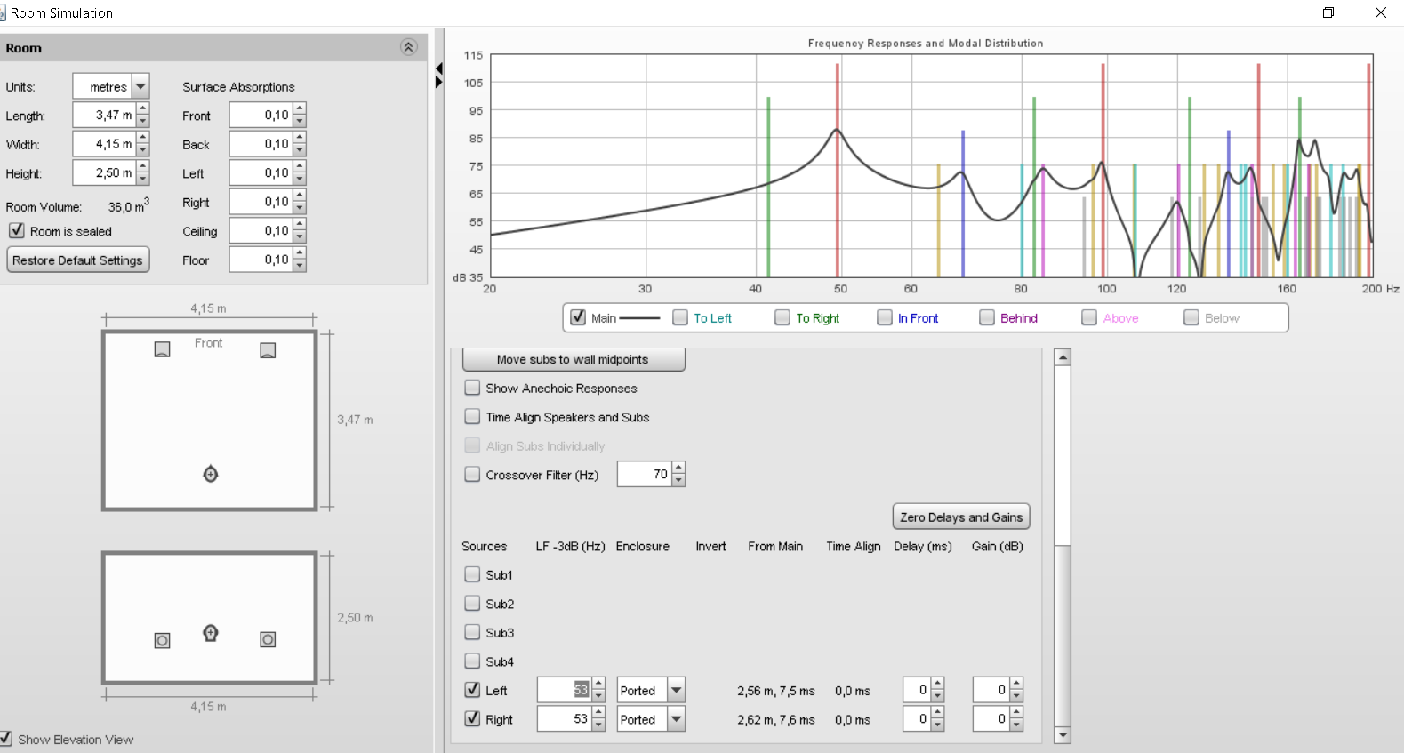

    Shidim, Привет.
    Мне тут мысль пришла бредовая после записей, новых замеров и прочего...
    Вот на этой симуляции настроены на 53 Гц.
Название:	Алексей текущая настройка 2020-12-13_03-56-08.png
    Но у меня то чуть по другому.... Порт в левой АС на 50 Гц, в правой на 40 гц. Если верить Lsp, то задержка для левой АС составляет 15 мс на частоте 50 гц. И ачх вот такая.
Название:	задержка левая ас.JPG
Название:	АЧХ левая АС.JPG
    Для правой задержка на частоте 50 Гц 7мс и ачх со спадом примерно -5дб.
Название:	задержка правая АС.JPG
Название:	АЧХ правая АС.JPG
    Идеальная разница 7 мс. Я попробовал подставить в REW, вот что получилось.
    На сколько справедливы мои суждения...?
    Вижу что не идеал, но ровнее от исходного...
  17. #477
