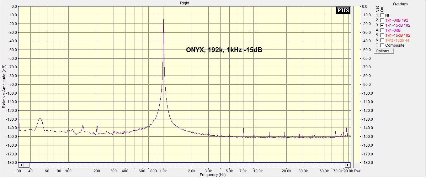

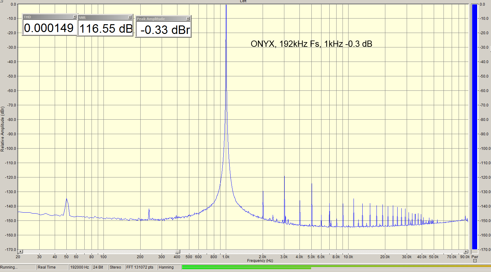

    По умолчанию Re: EMU1212M, доработка для измерений?

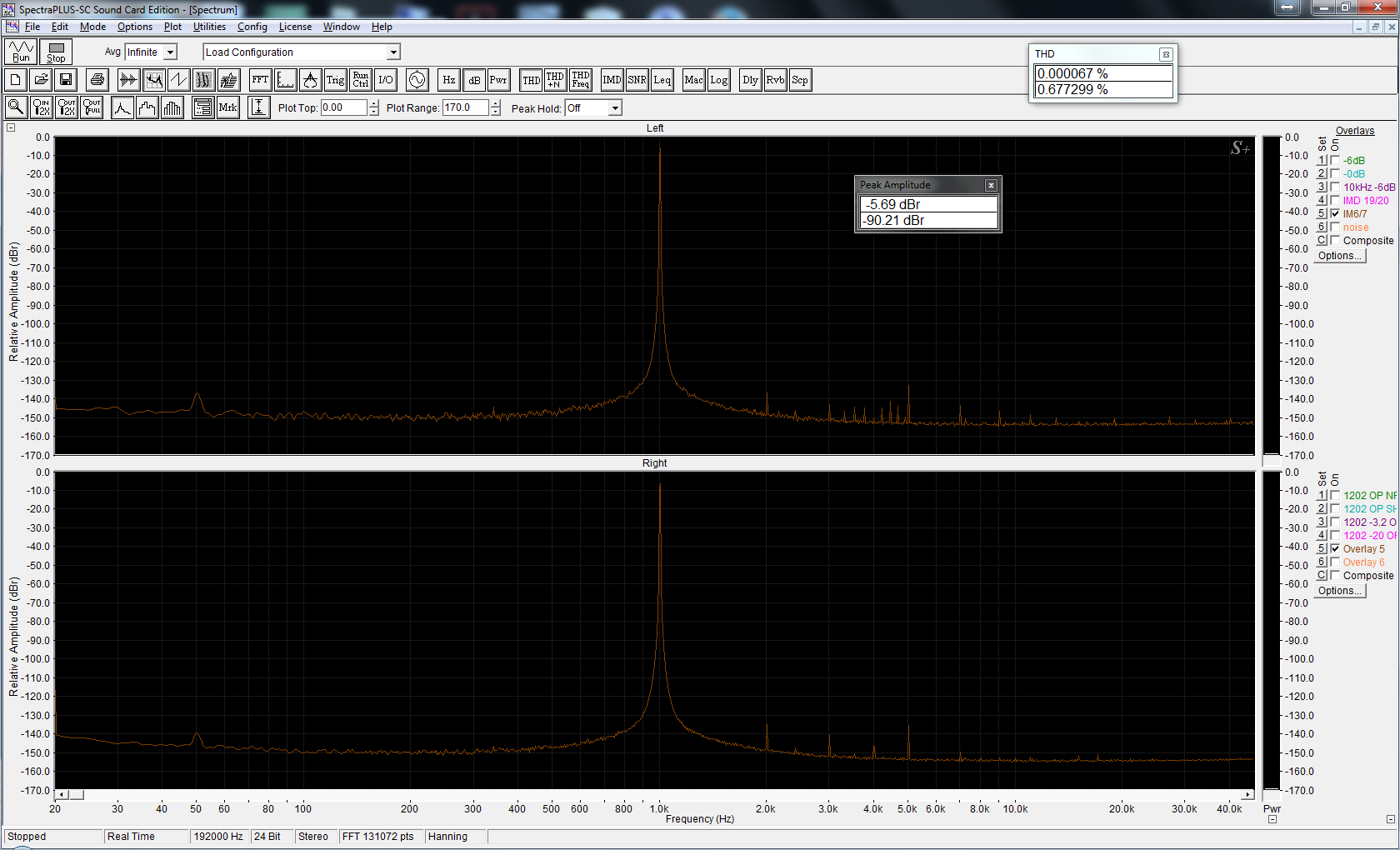

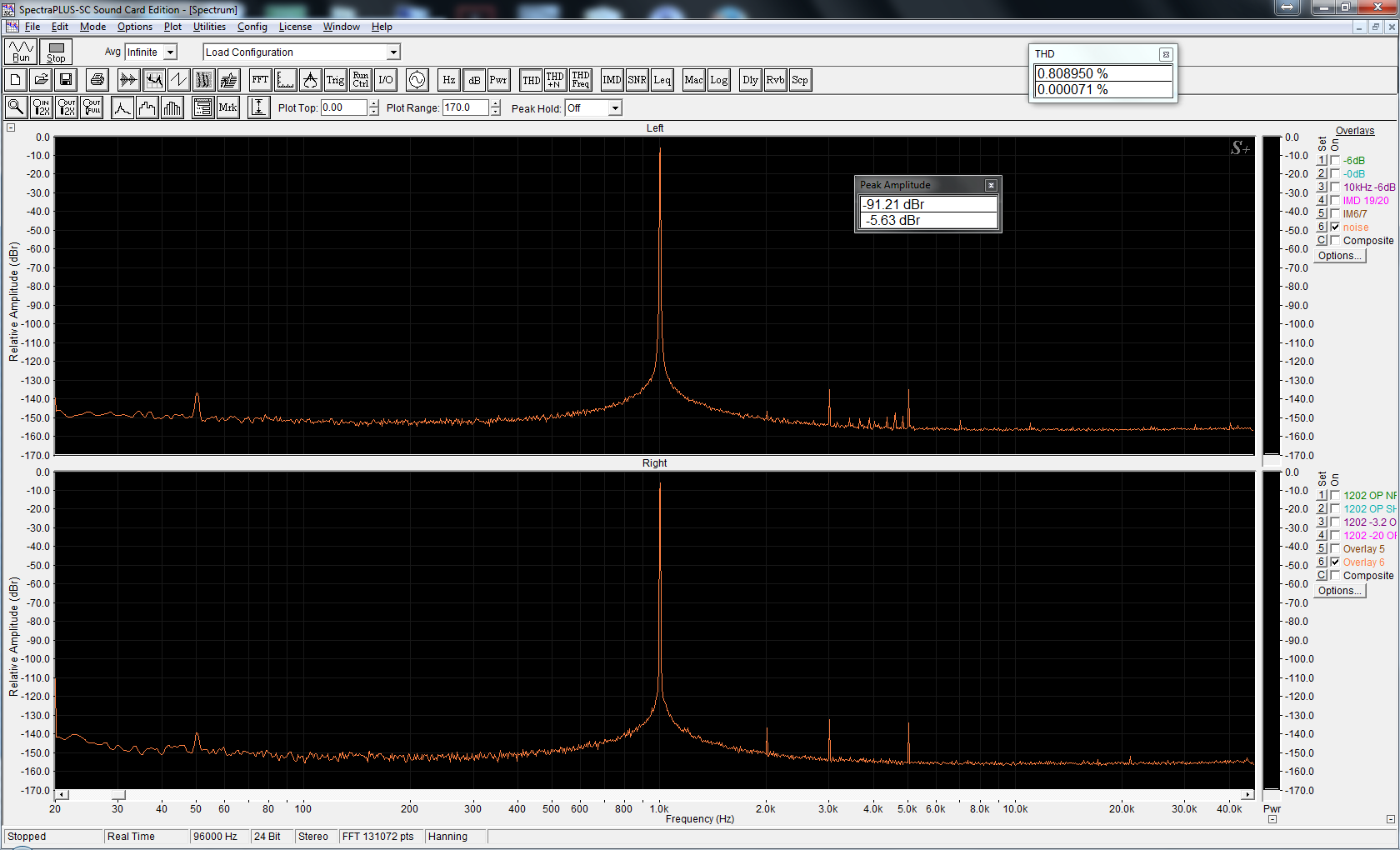

    у AK5394 ведь тоже собственные искажения заметно растут начиная где то от -15dBFS,
    Растут у всех, вопрос только откуда и на сколько.
    Максимальный динамический диапазон по искажениям с моим экземпляром AK5394 получается при входном уровне -17dBFS.

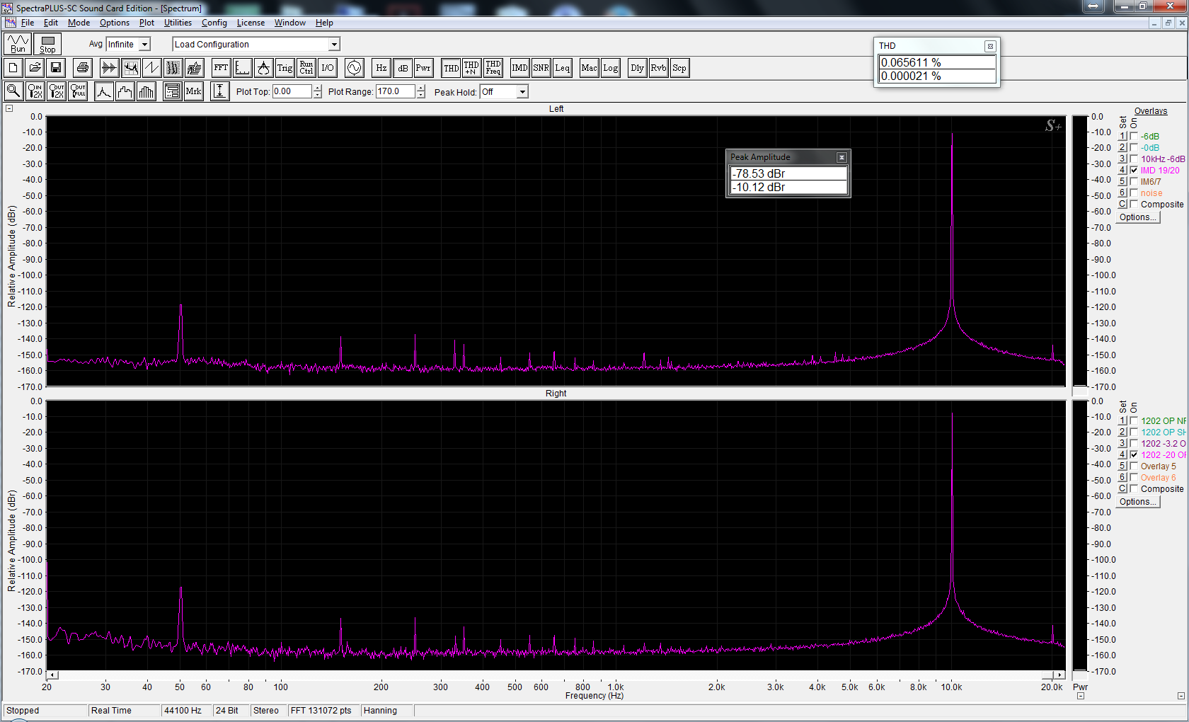

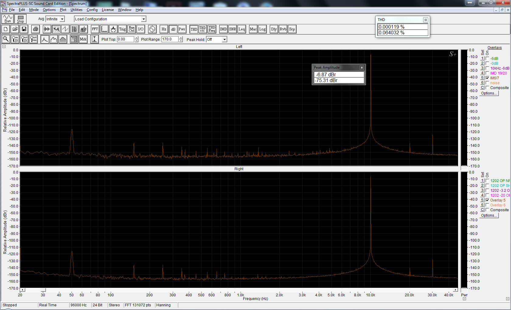

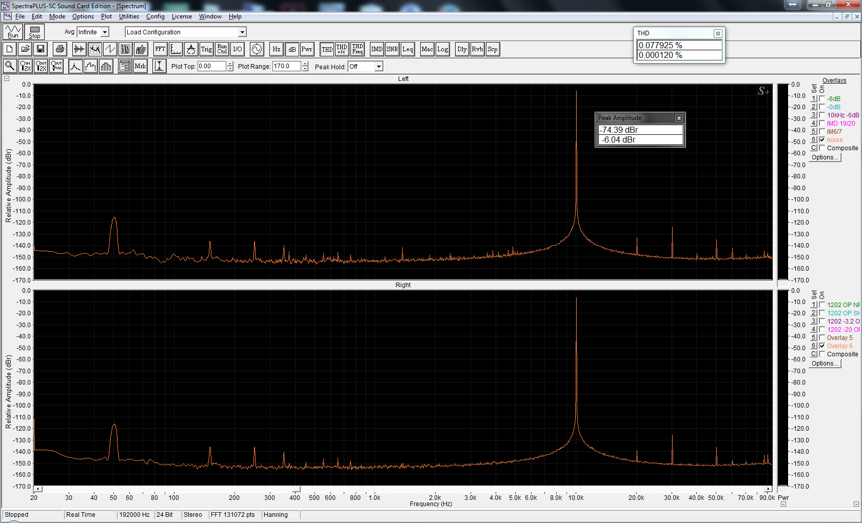

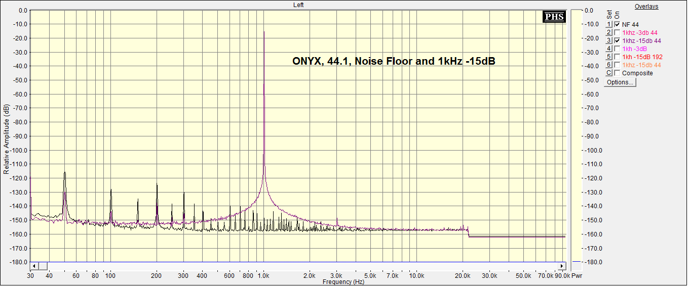

    У меня примерно так:
ID:	292306 Нажмите на изображение для увеличения.
ID:	292308 Нажмите на изображение для увеличения.
ID:	292307 Нажмите на изображение для увеличения.
ID:	292309 Нажмите на изображение для увеличения.
Название:	1khz at -6db 44khz.png
ID:	292310 Нажмите на изображение для увеличения.
Название:	1khz at -6db 96khz.png
ID:	292311 Нажмите на изображение для увеличения.
Название:	1khz at -6db 192khz.png
ID:	292312 Нажмите на изображение для увеличения.
Название:	10khz at -6db 44khz.png
ID:	292313 Нажмите на изображение для увеличения.
Название:	10khz at -6db 96khz.png
ID:	292314 Нажмите на изображение для увеличения.
Название:	10khz at -6db 192khz.png
    На НЧ не обращать внимания - там все раскрытое стояло.

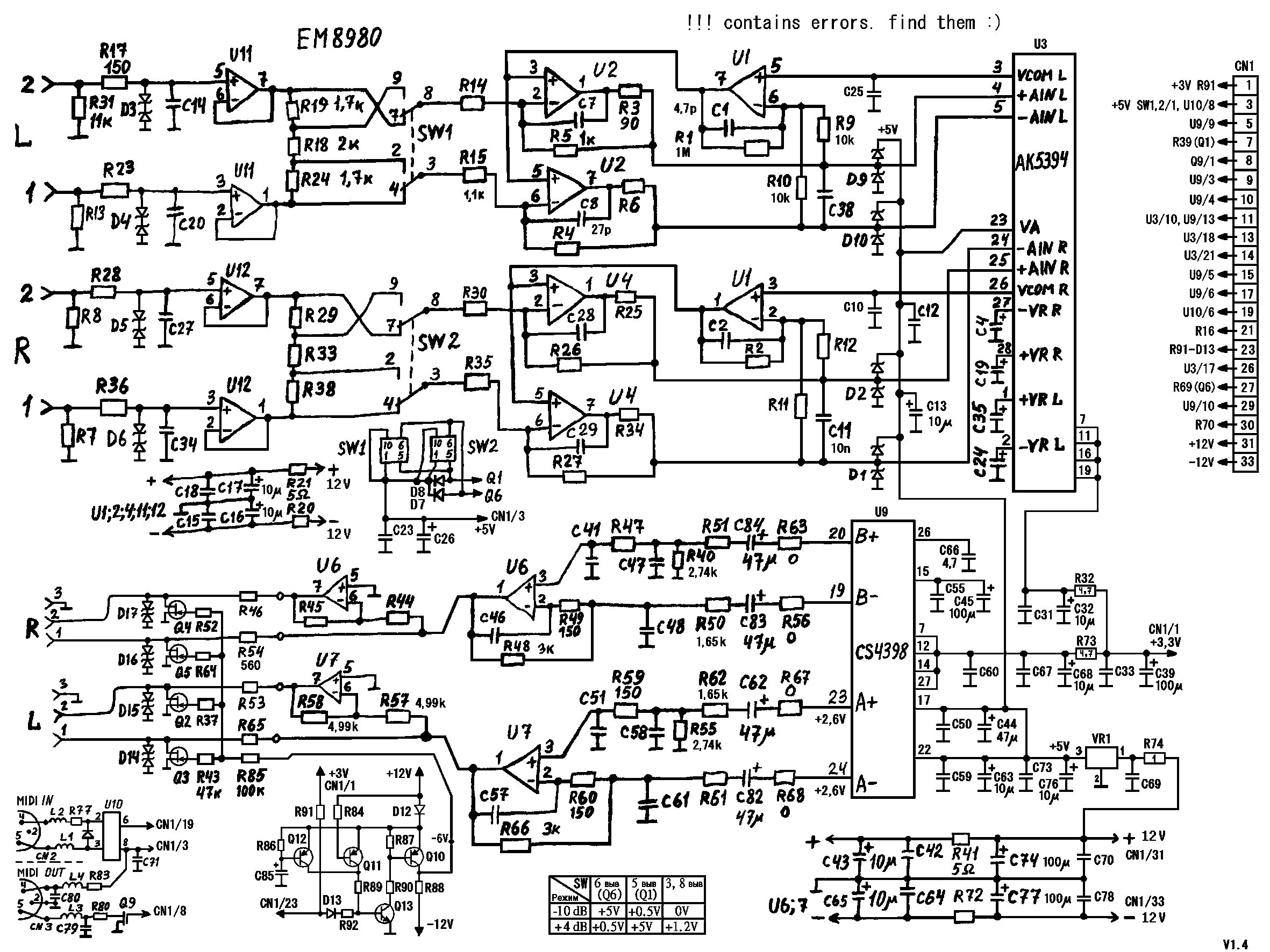

    ТАК какие ОУ лучше поставить? Чтобы получить наименьшие ТНД на ВЧ.
    Андрей Константинович
  6. #465
    09.07.2009
    BLR
    957
    попробуйте LME 49710/720.
    Альберт Эйншейн.
  7. #466
    38,996
    В какое место?
    А ты уверен, что нужно именно "мебель переставлять, а не девочек менять"? (с)анек.
  8. #467
    13.11.2007
    МО Салтыковка
    77
    12,213
    В какое место?
    U11, U12, U2, U4
Название:	схема EMU-1212.jpg
    Последний раз редактировалось MAXIM_A; 01.05.2017 в 12:39.

  9. #468
    13.08.2013
    Russian Federation,Tula
    837
    U11, U12, U2, U4
    Константиныч, вложение не открывается...
  10. #469
    13.11.2007
    МО Салтыковка
    77
    12,213
    исправил...

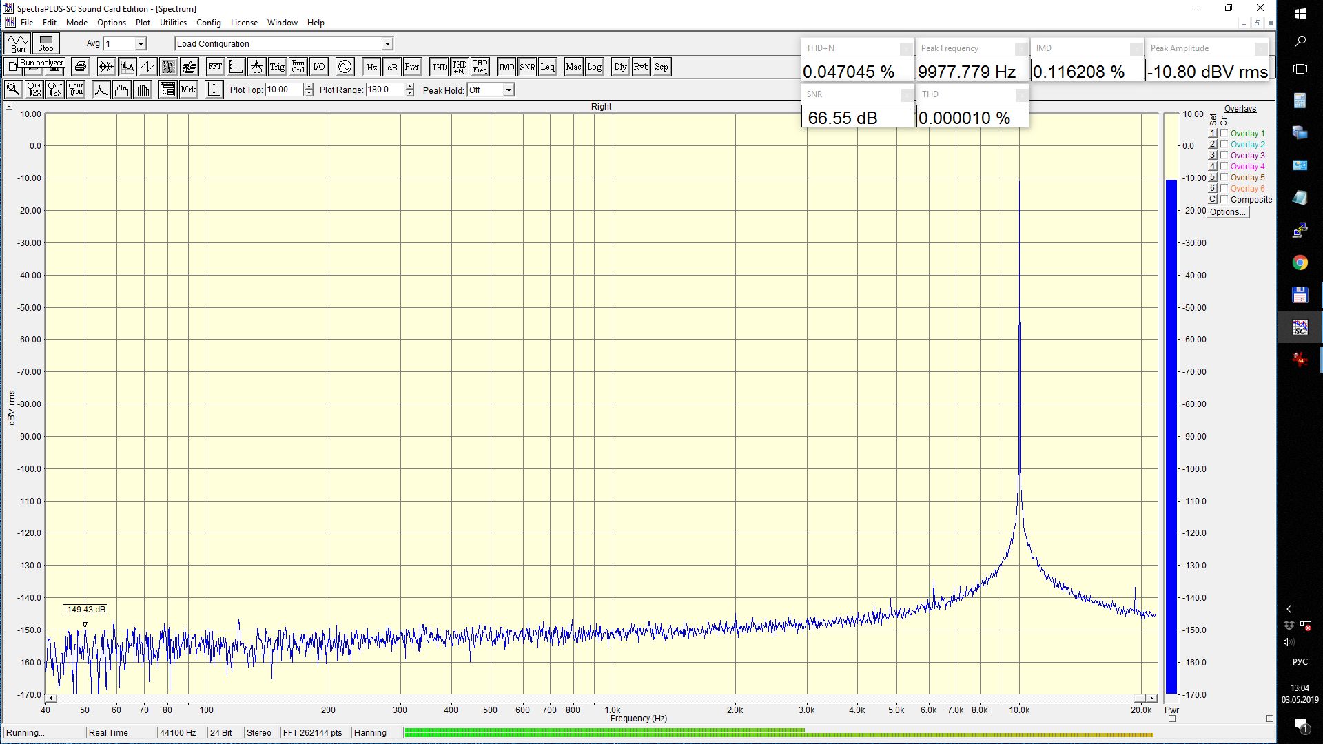

    Что у этой карты с коаксиальным выходом, нормальный? Стоит ли мне новый транспорт брать на Xmos, Amanero для коаксиального выхода или тут все ок???
  13. #472
    Завсегдатай Аватар для Meta|_
    08.03.2005
    Северная Голландия
    2,201
    Всё ок

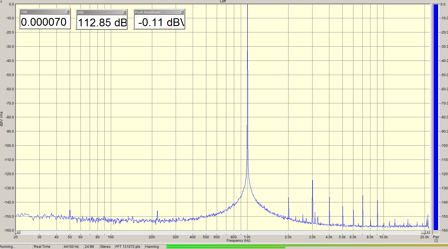

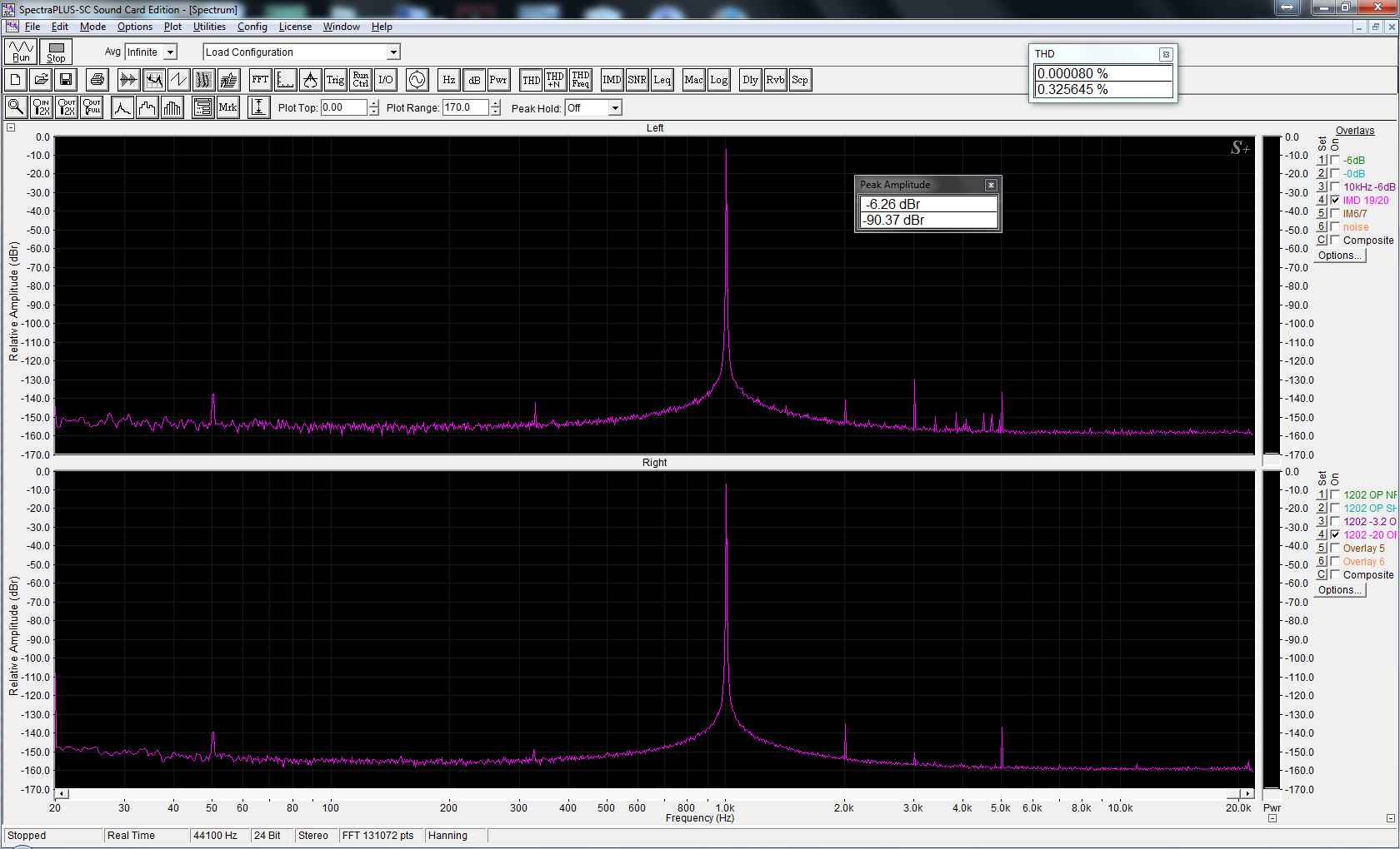

    тут надо понимать, что AK5394 может нормально измерять на частоте семплирования 96кГц и частот выше 45кГц
    а CS5381 только на 44.1кГц и частот до 45кГц, зато у него ниже собственные искажения и он менее капризный
    а вот, что можно на CS5381 без всяких режекторов и т.п. так сказать прямое измерениеНажмите на изображение для увеличения.
  15. #474
    28.05.2009
    378
    Ребят, так какие можно сделать апдейты что бы что то улучшить? Какой ОУ ставить(только что бы были изменения в рмаа а не на уроне самовнушения), нужно ли перемычки выкидывать, сильно ли они портят звук. Мне щелчки ой как не нравятся.... они почему то и сейчас есть в стоке. При включении. КТО ТО ЧЕГО ТО ДОБИЛСЯ?
