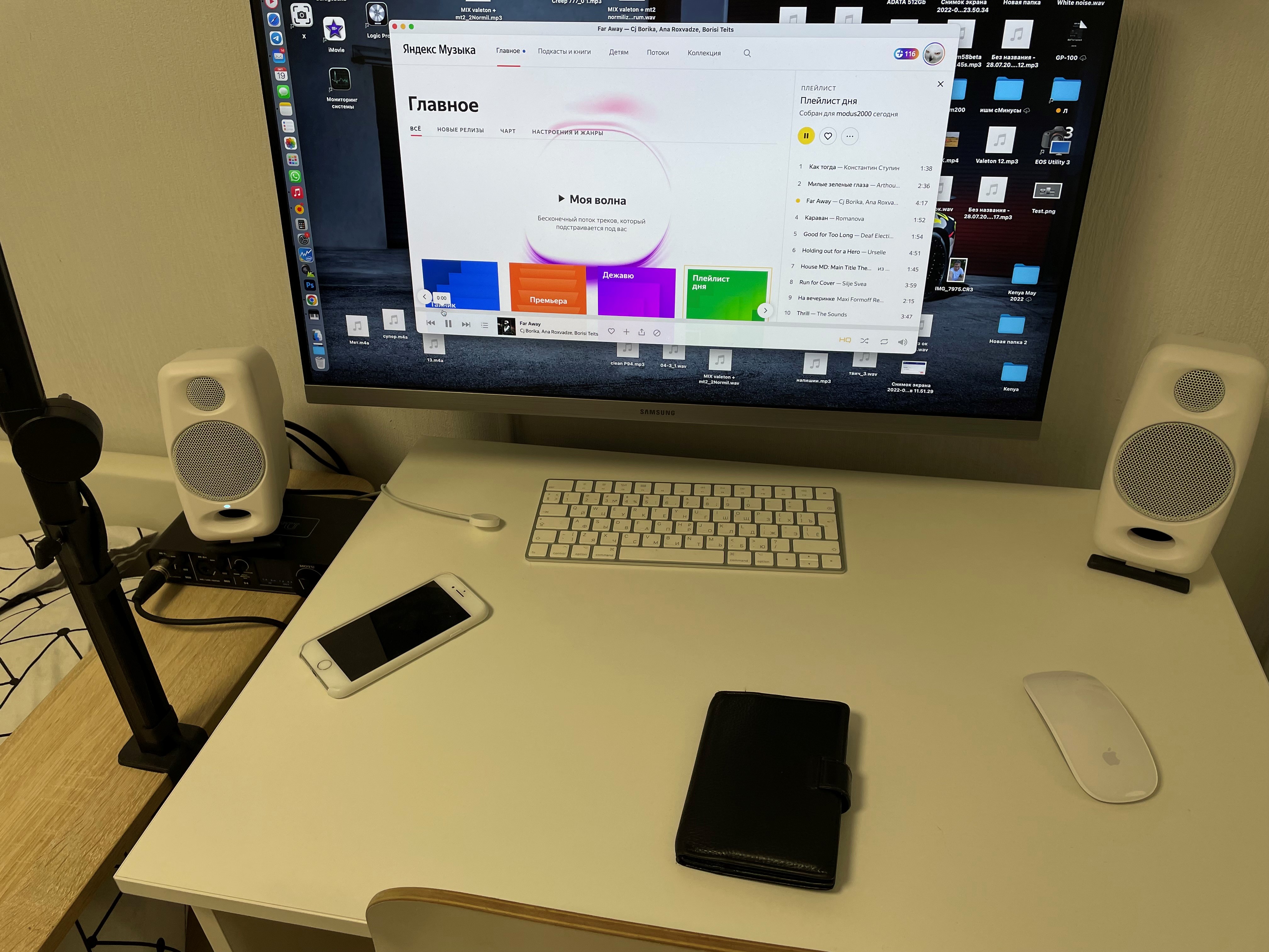

    Теме UP )
    у меня новая игрушка
    IK Multimedia iLoud Monitor
    внутри DSP фильтр и усилки класса D
    Помучал их замерами - DSP эмулируют какие то фильтры очень большой крутизны, но при этом импульсные характеристики не исправляет, соответственно Step response разорван вхлам
    Реклама много говорит про Time allighnment / Phase correction но на самом деле вот так.... чуда не случилось
    АЧХ снята близко (где то сантиметров 30) поэтому небольшой провал на СЧ при удалении микрофона АЧХ выраванивается
    По звуку - удивляют как в такие малыши запихали столько баса (ну реально убедительно от 50 герц играют) и столько дури.
    На тестах синусом фазик катастрофически свистит и пердит призвуками, но на музыке это не слышно.
    На столе на умеренной громкости играют супер. На стойках как хайфай их можно слушать только если негромко, если громко то отчетливо начинает прослушиваться резонанс пластикового корпуса , с уменьшением громкости этот эффект уходит.
    По тональному балансу и по ощущениям очень похожи на JBL LSR305, только если не делать очень громко, только эти колонки размером с пивную банку - глаз просто не верит в то что слышит ухо
    и у них есть блютуз
    Задержка отличная 1.05 миллисекунда (важно для музыкантов кто играет в мониторы)
    в общем интересная вещь, продолжаю наблюдение
    Наверное надо было брать iLoud MTM модель - они вроде как точно приточно фазолинейные но это не точно )
    Современные знания о том как мы слышим и DSP, "творят чудеса", для объяснения феномена:
    , ищем серьёзные статьи на тему "Missing fundamental pich"
    Это типа когда колонки не играют 50 герц, а играют гармоники производные от этой частоты и мозг думает что есть бас 50 герц?
    Тут это не так - я в микрофон отчетливо вижу ровную планку до 50 герц. Даже 40-45 они пытаются играть. А ниже 40 уже просто отрезан сигнал фильтром.
    Возможно они применяют этот метод чтобы эмулировать более низкие частоты 20, 30 герц - вот это, возможно.
    Но если гонять синус 20, 30, 35 герц то тупо даже динамик не шевелится. Звук начинается от 40 герц.
    Да и эти колонки позиционируются как студийные мониторы - вряд ли там такие улучшайзеры будут ставить в DSP приукрашивающие сигнал
    Нет разницы, как мик, "видит" 40/45/50,если АС стоят на столе и на стойках?
    Сам понимаешь, что студии бывают разные, например в "студию теле продакшн" вполне впишется, а в серьёзную контрольную комнату имхо навряд ли.
    Я не хочу сказать что АС плохие, думаю что как раз на оборот, просто имел в виду в контексте "студийные"
    Вычти быффл степ и останется 200, сколько лет на форуме, пора бы знать, как проводить измерения.
    при замере стояла на краю стола, считай на стойке
    в принципе нет - на столе появляется провал на СЧ, который кстати компенсируется специальным тумблером
    единственное, если их ставить на микрофонную стойку тонкую, как рекомендует производитель то без твердой опоры под ногами бас теряет упругость - колонка "отыгрывает" в воздухе от хода диффузора
    ---------- Сообщение добавлено 12:05 ---------- Предыдущее сообщение было 12:04 ----------
    у колонки размером с пивную банку бафлстепа нет
    ну и уши как бы слышат бас то
