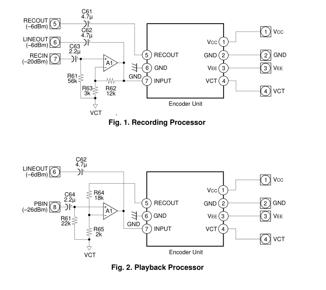

ID:	327313 если убрать r 65 в playback proccesor усиление станет равно 1.но оу не возбудится от своего Ку=0.1?
    p.s cxa1917

    Там легко сделать RC цепь, чтобы на ВЧ ОУ работал с КУ=1, небольшой конденсатор с выхода на "-" вход, а от выхода чипа Долби - резистор.

    так долби усиливает вч на 24дб на высокой частоте.

    Высокой звуковой. Эта RC-цепь и нужна для того, чтобы к частоте единичного усиления ОУ (мегагерцы) Долби уже был выведен из петли ООС ОУ, и ООС была взята непосредственно с выхода ОУ.
