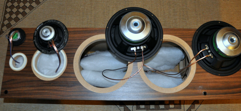

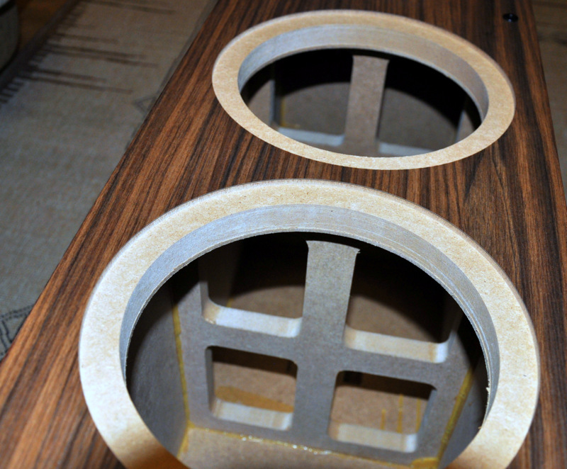

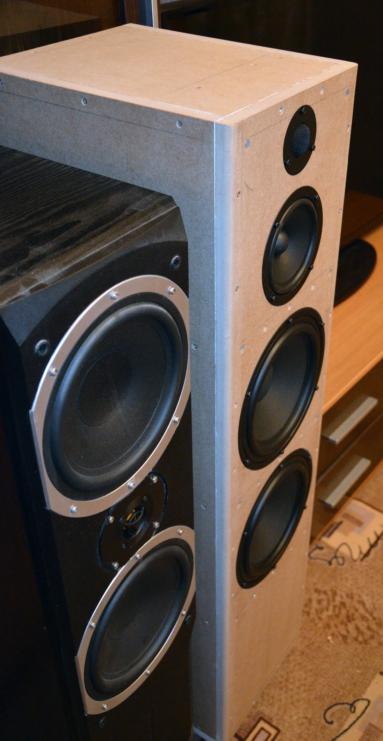

ID:	217781После того как корпус собран, фрезеруем углубления под флянцы динамиков и вырезаем посадочные отверстия под них.
    Для фрезеровки углубления под флянцы динамиков вам придется изготовить лекало для фрезы! При изготавлении лекала учитывайте диаметр и радиус фрезы которой будете прохадить углубления - у меня была 15-ая фреза радиус ее 7.5мм. И перед фрезеровкой тренеруйтесь на ненужных обрезках. Крепится оно под подошву ручного фреза! Пользоватся им элементарно. В центр размеченного круга ставится ликало с фрезой и прикручивается саморезом но не сильно что бы фреза крутилась без проблем.
    Углубление делать на 5мм (тоже за ранее выстовляем на ручном фрезере и пробуем на ненужном обрезке)
    Главное не начинайте эту работу пока не придут динамики - так как флянцы меняются от комплекта к комплекту, и их посадочные места тоже! У меня ка раз не совпали посадочные места и флянцы с чертежом Алексея! (Благо я догадался подождать динамики сработало 6-е чувство
ID:	217782У меня попались басавики со скошенными флянцами на краях, по этому я их не делал за подлицо с остальными динамиками.
    вот по этому и не делайте на фасаде отверстий и углублений пока не дождетесь динамиков!

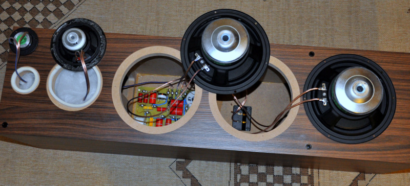

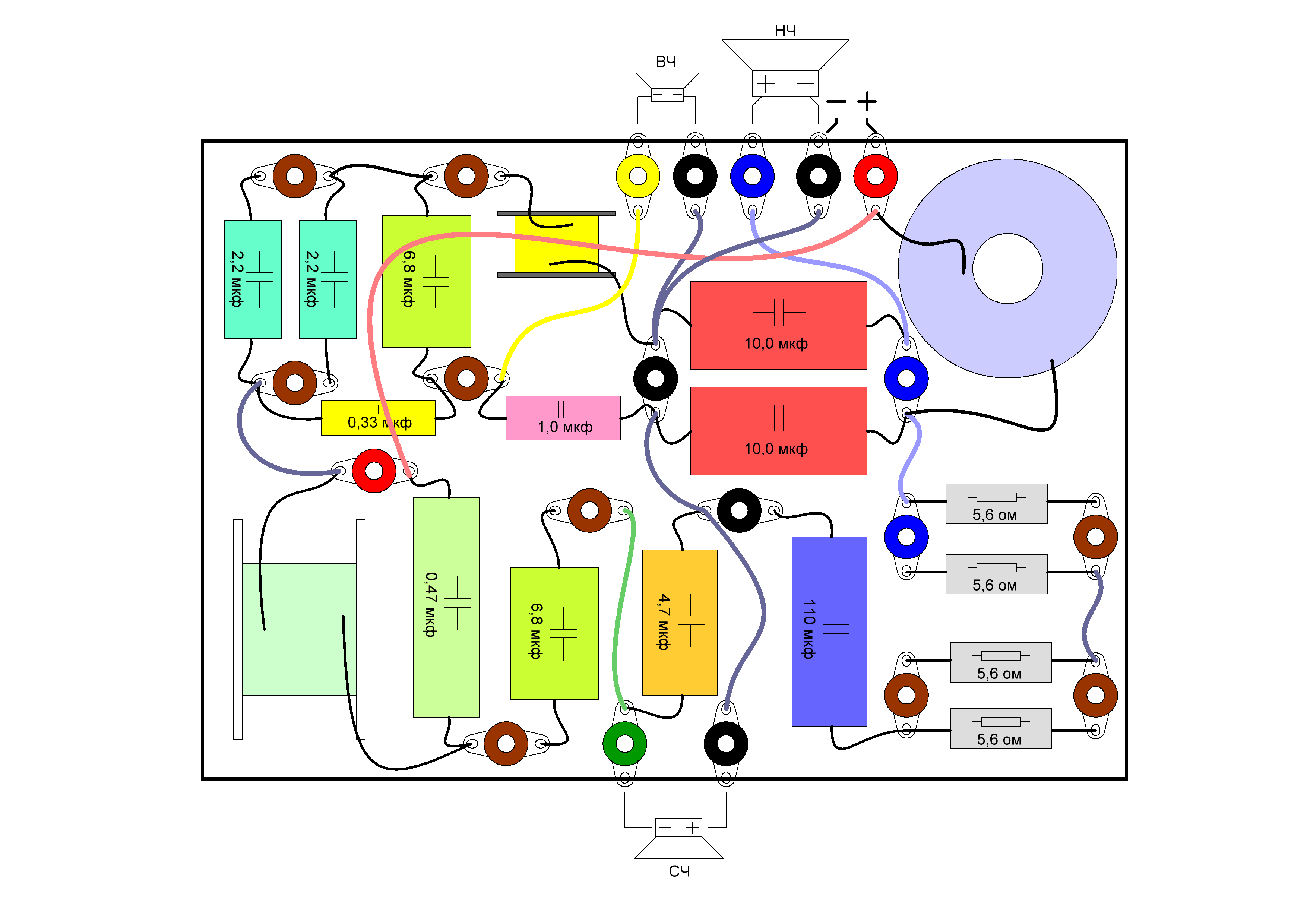

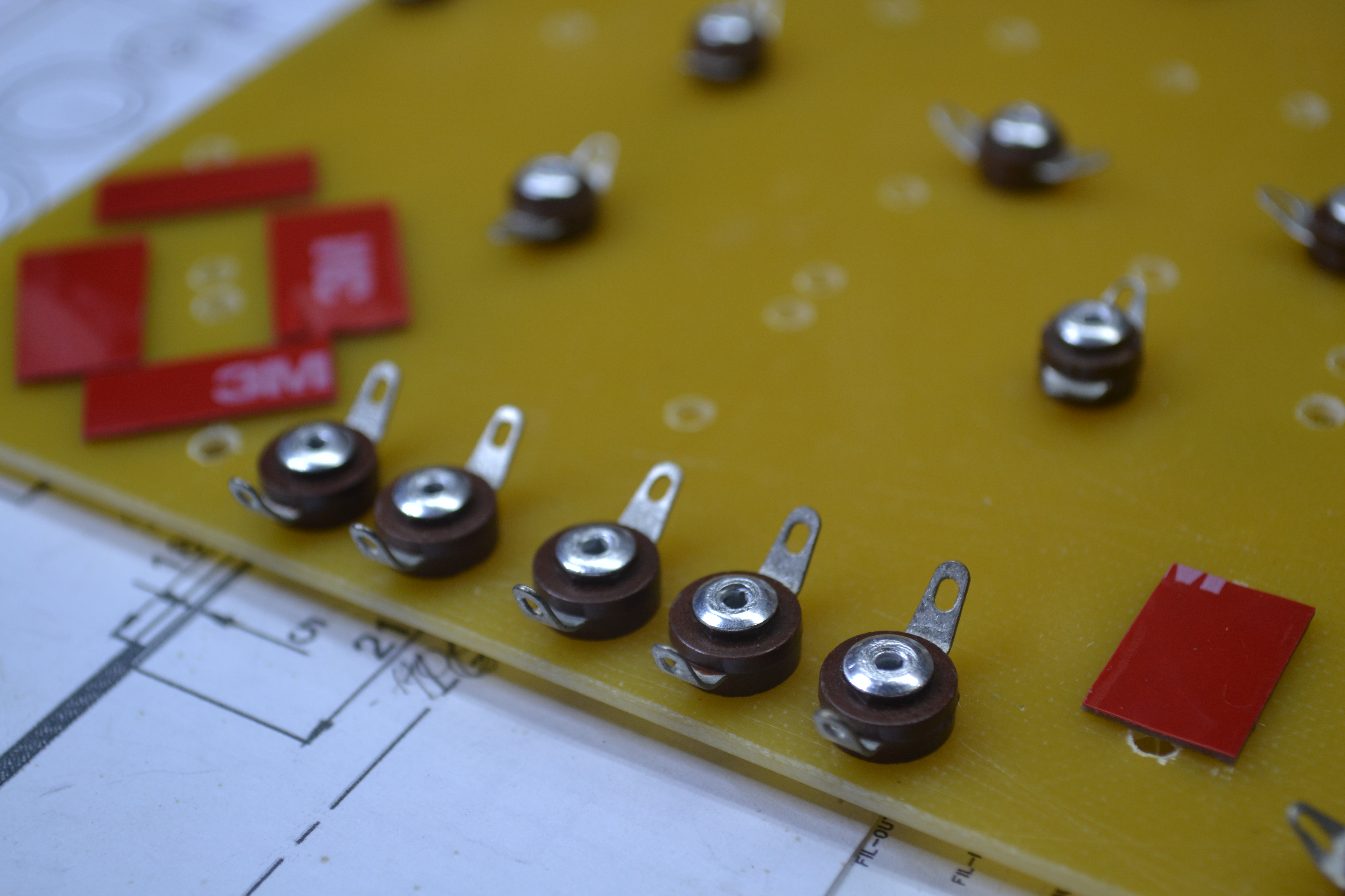

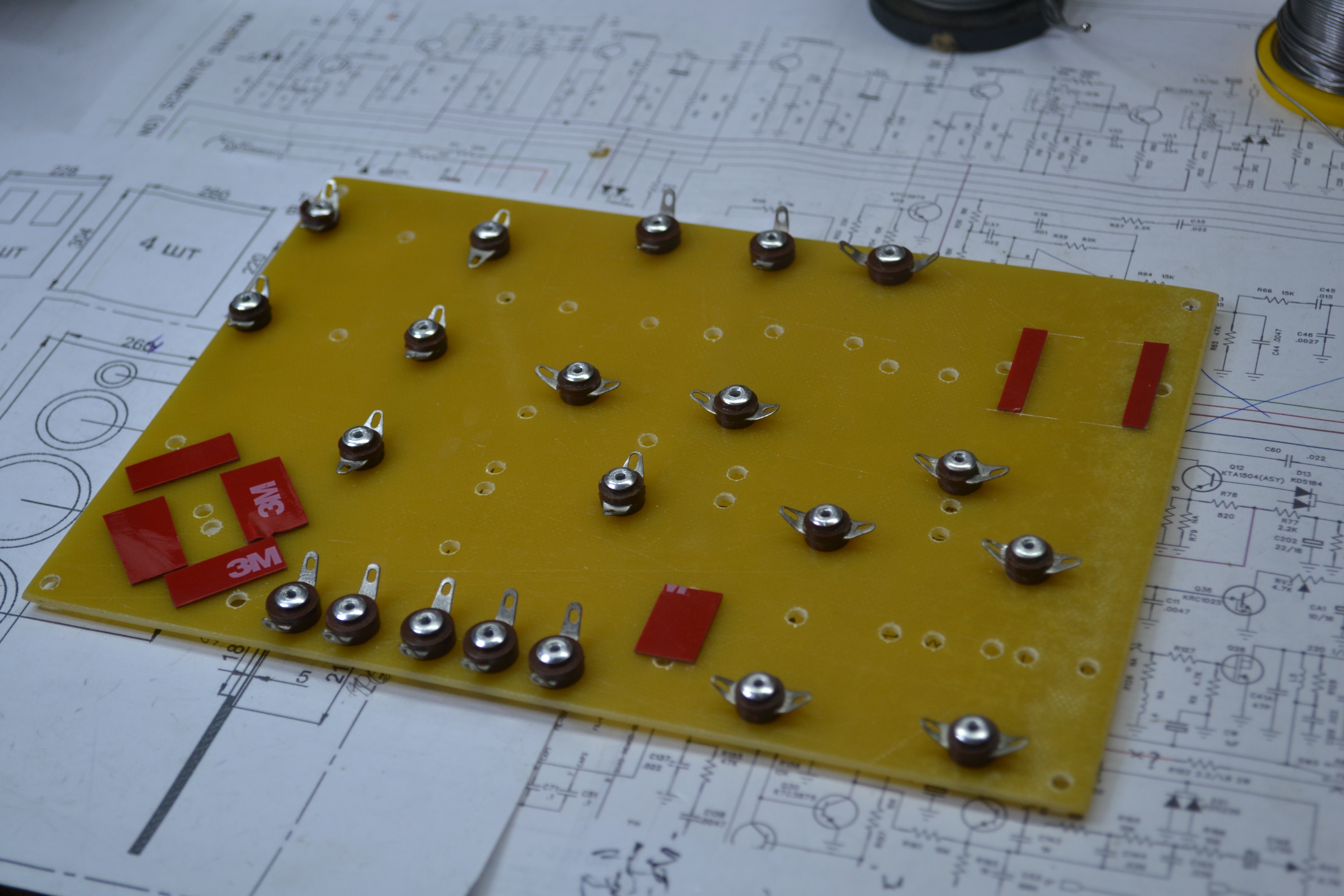

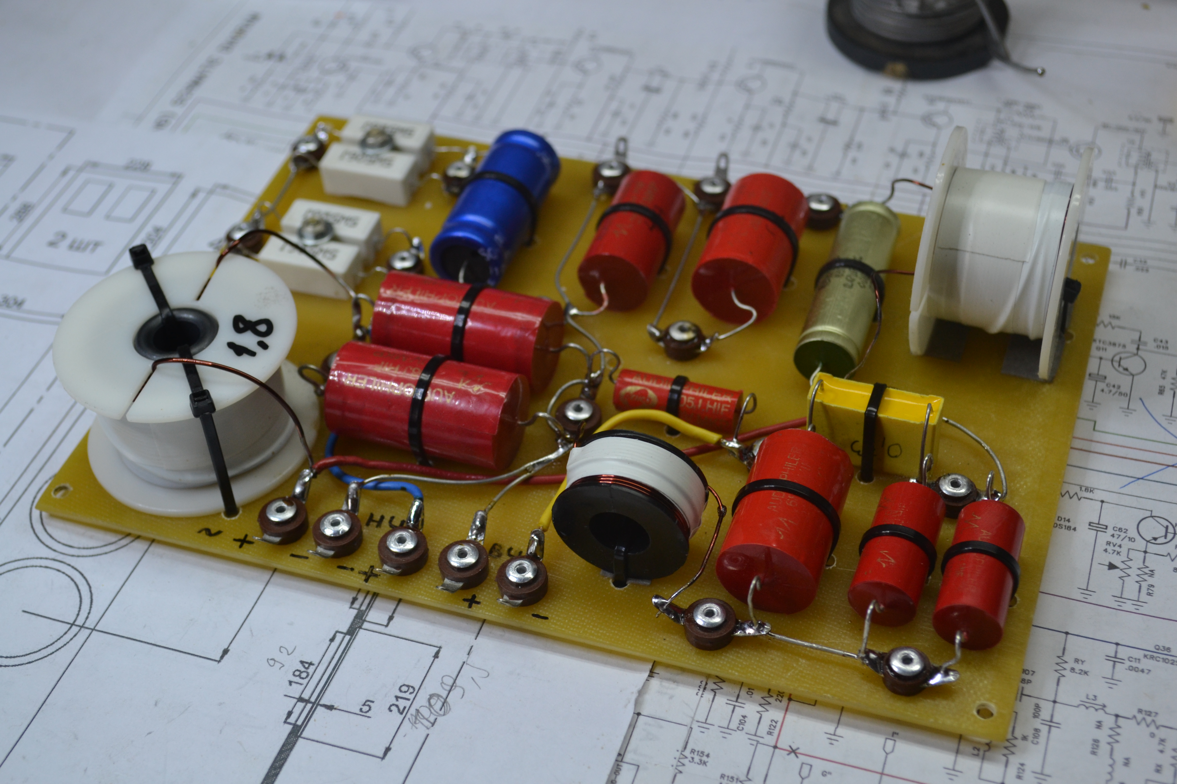

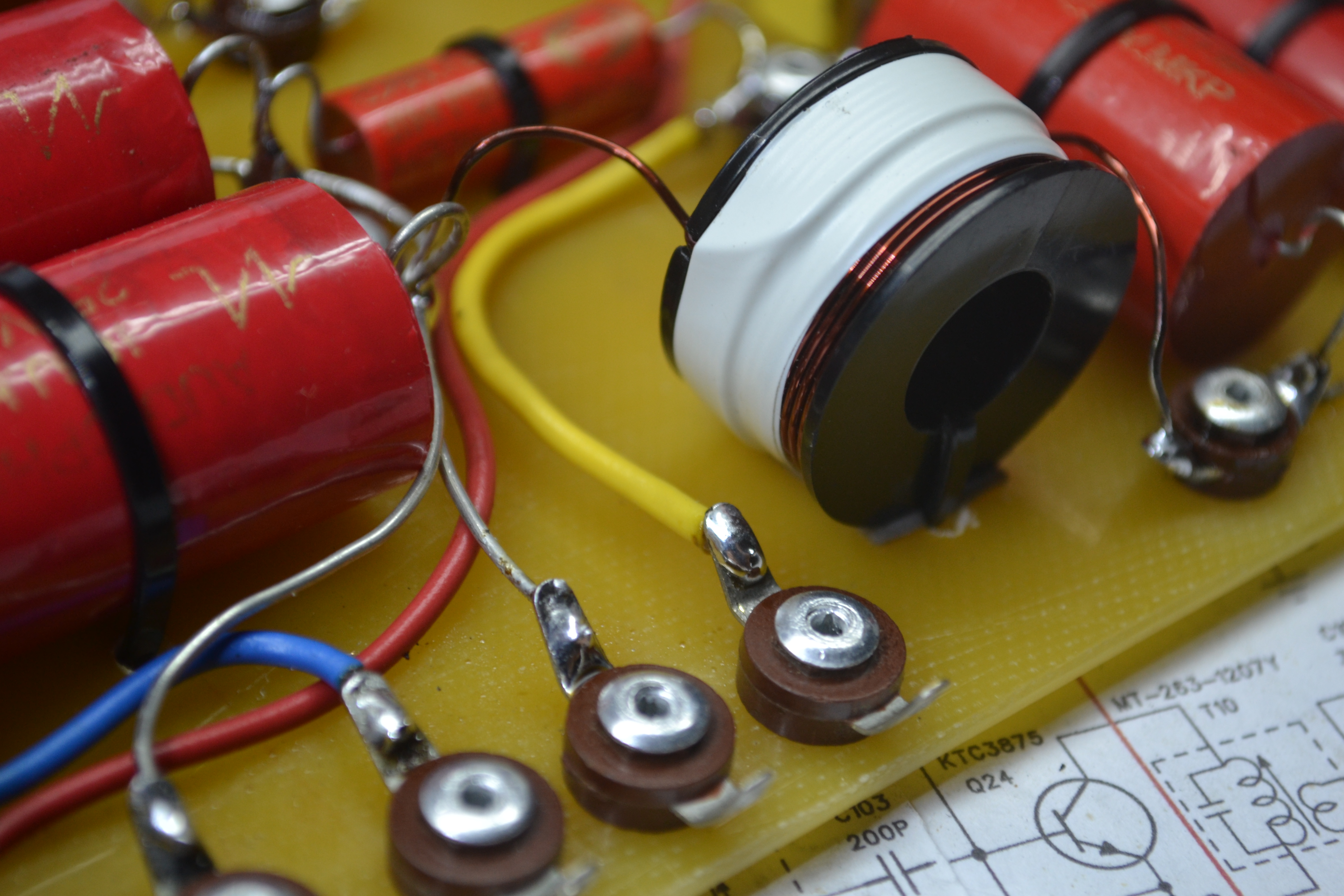

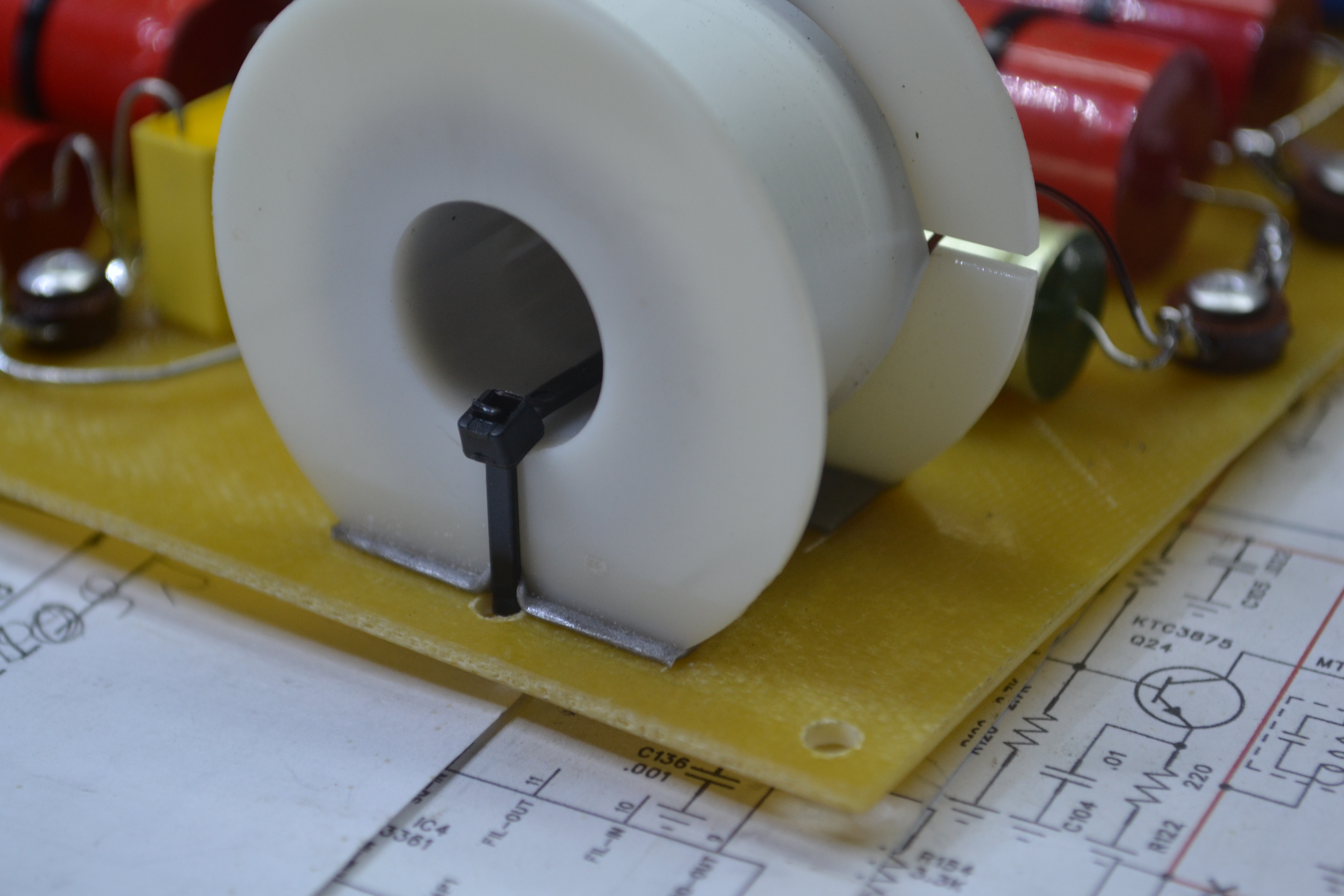

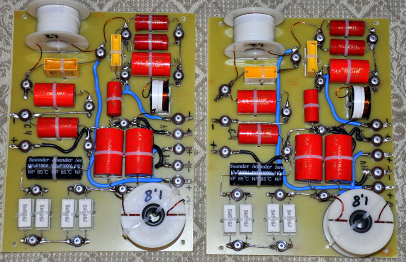

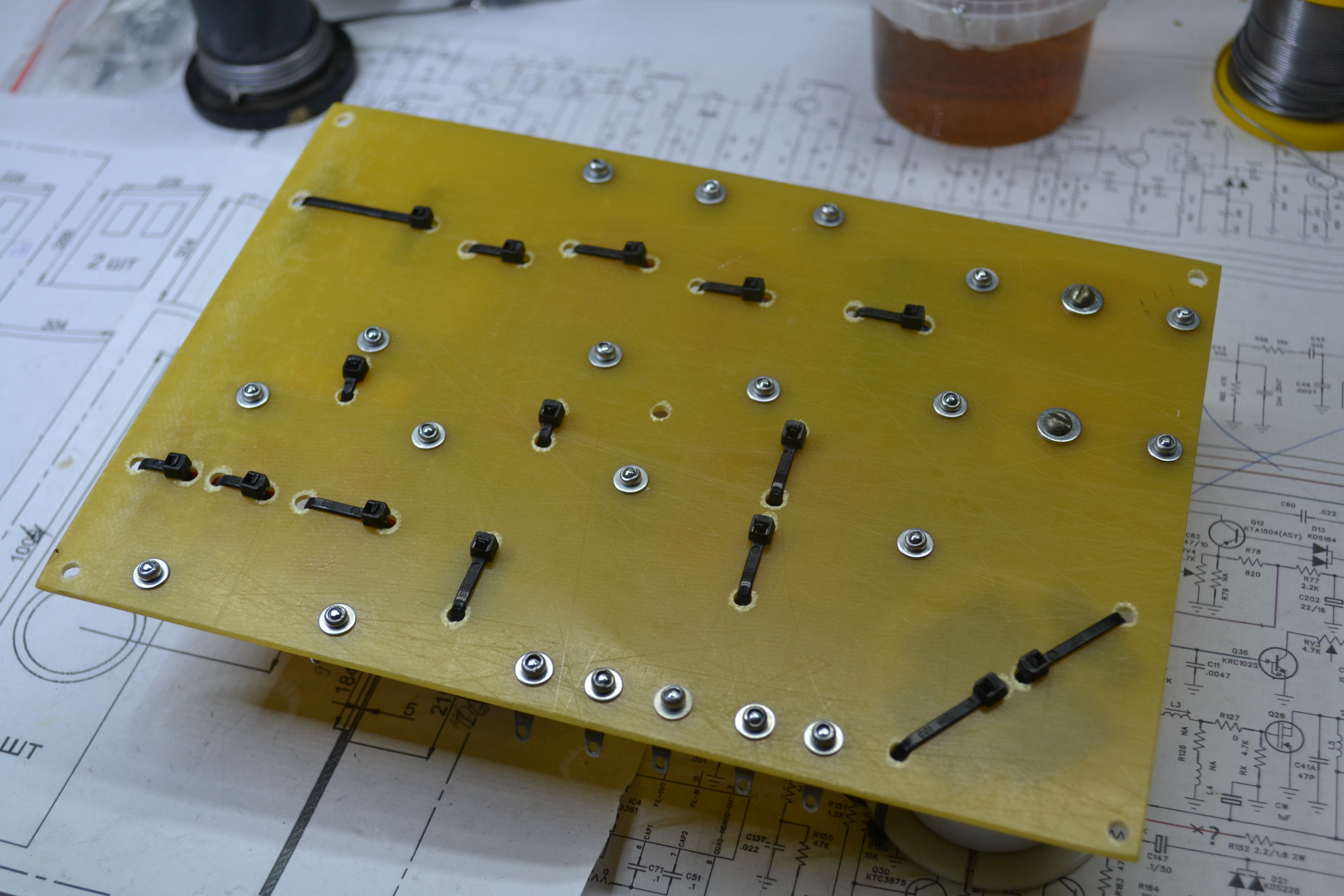

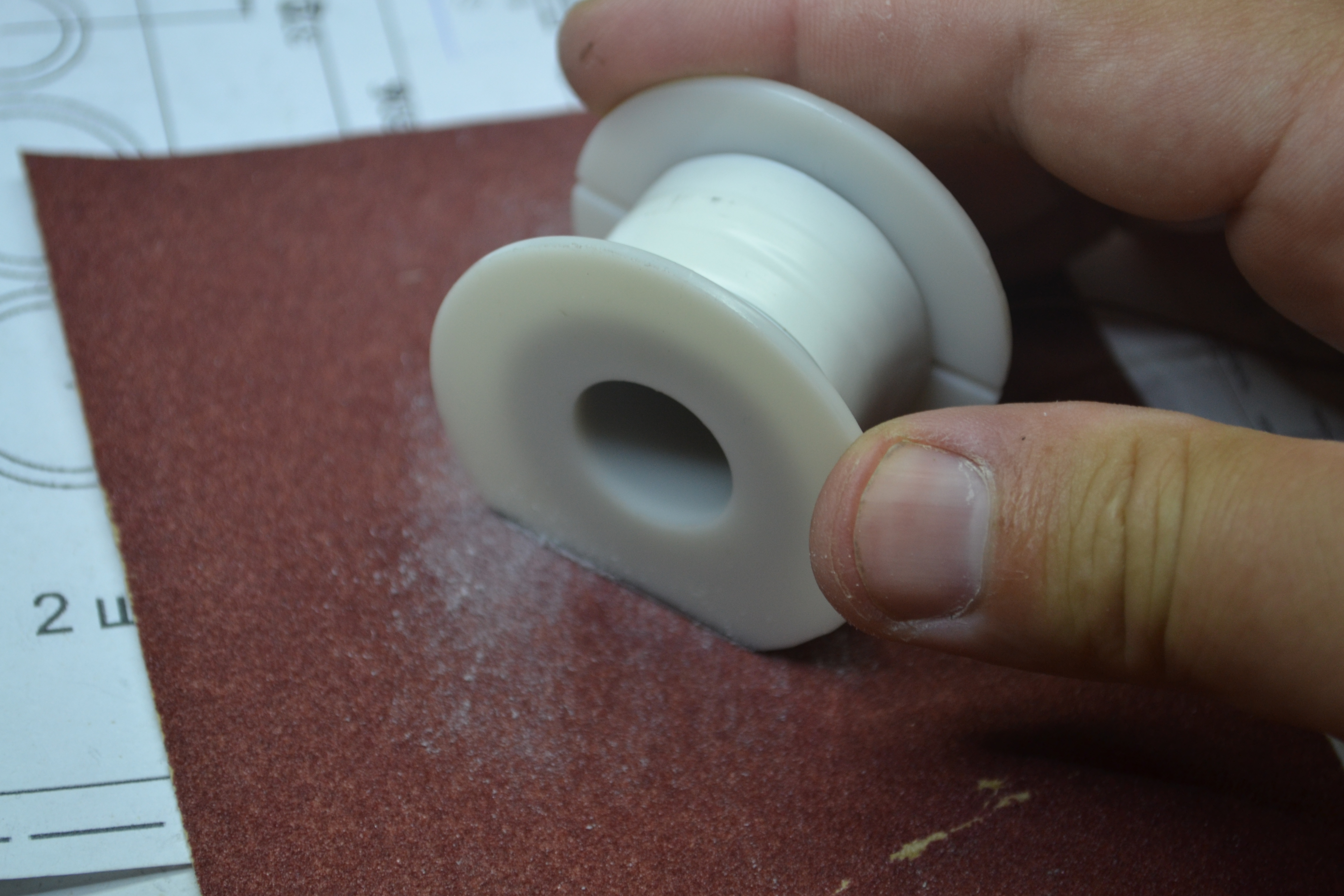

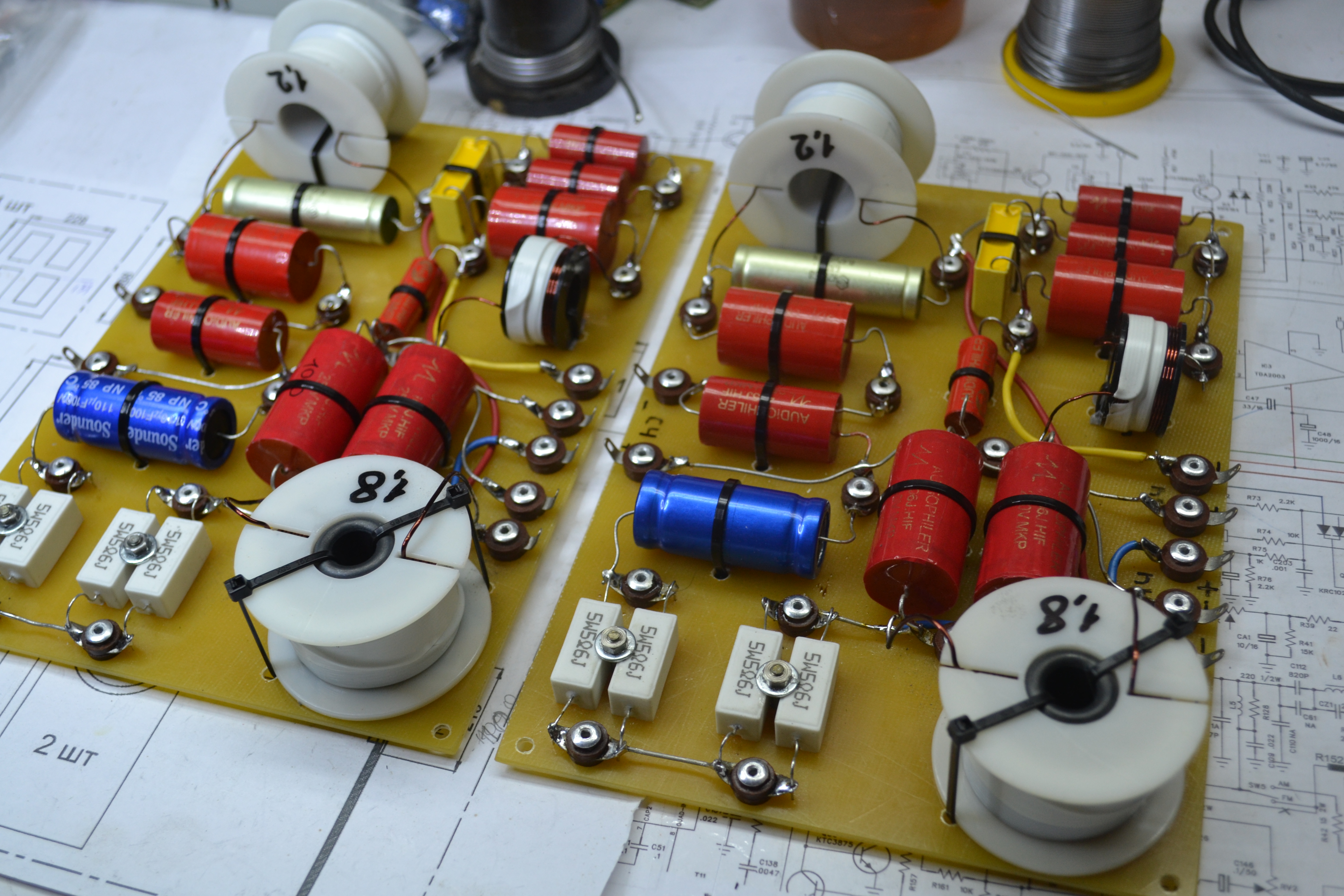

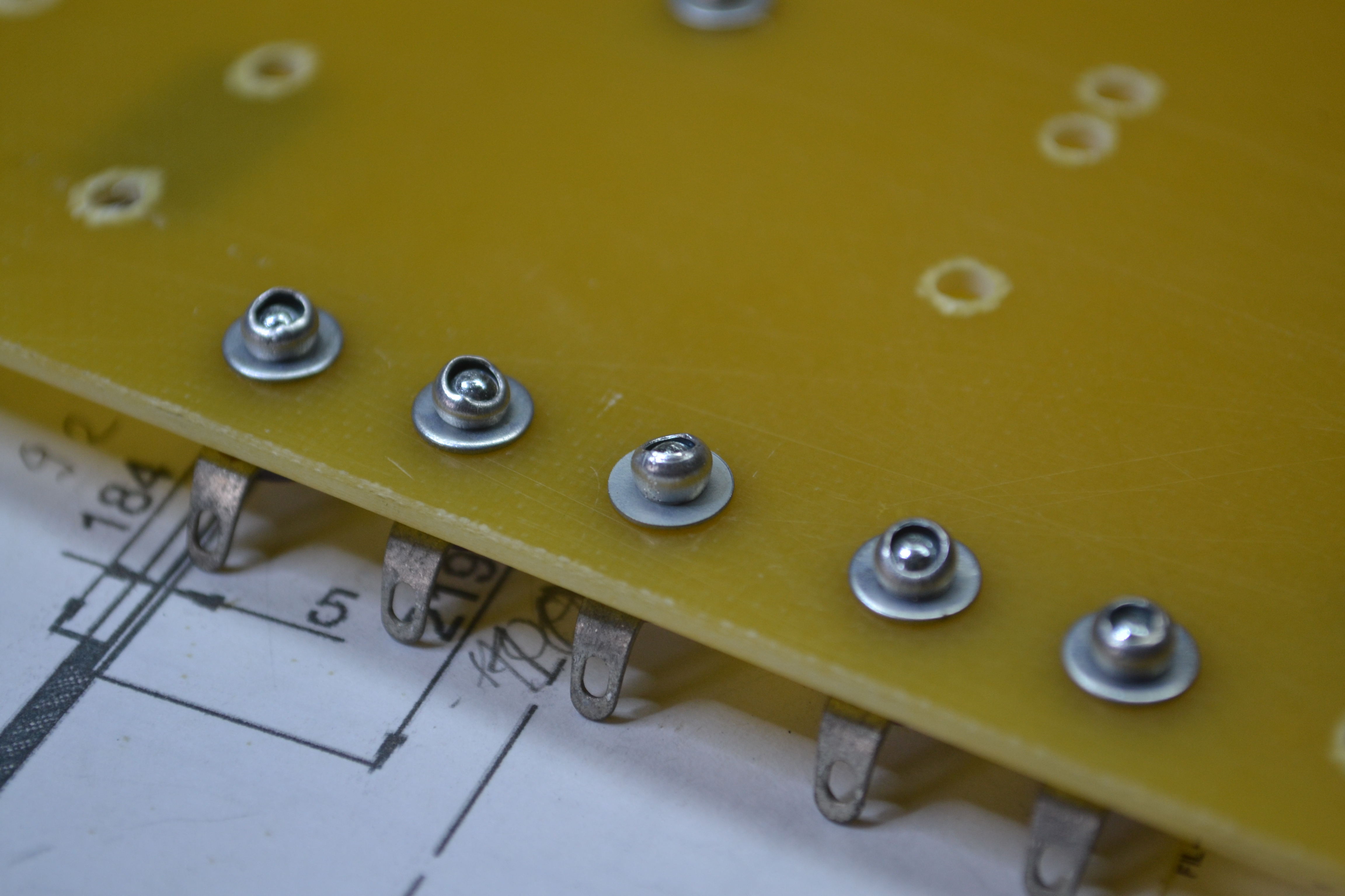

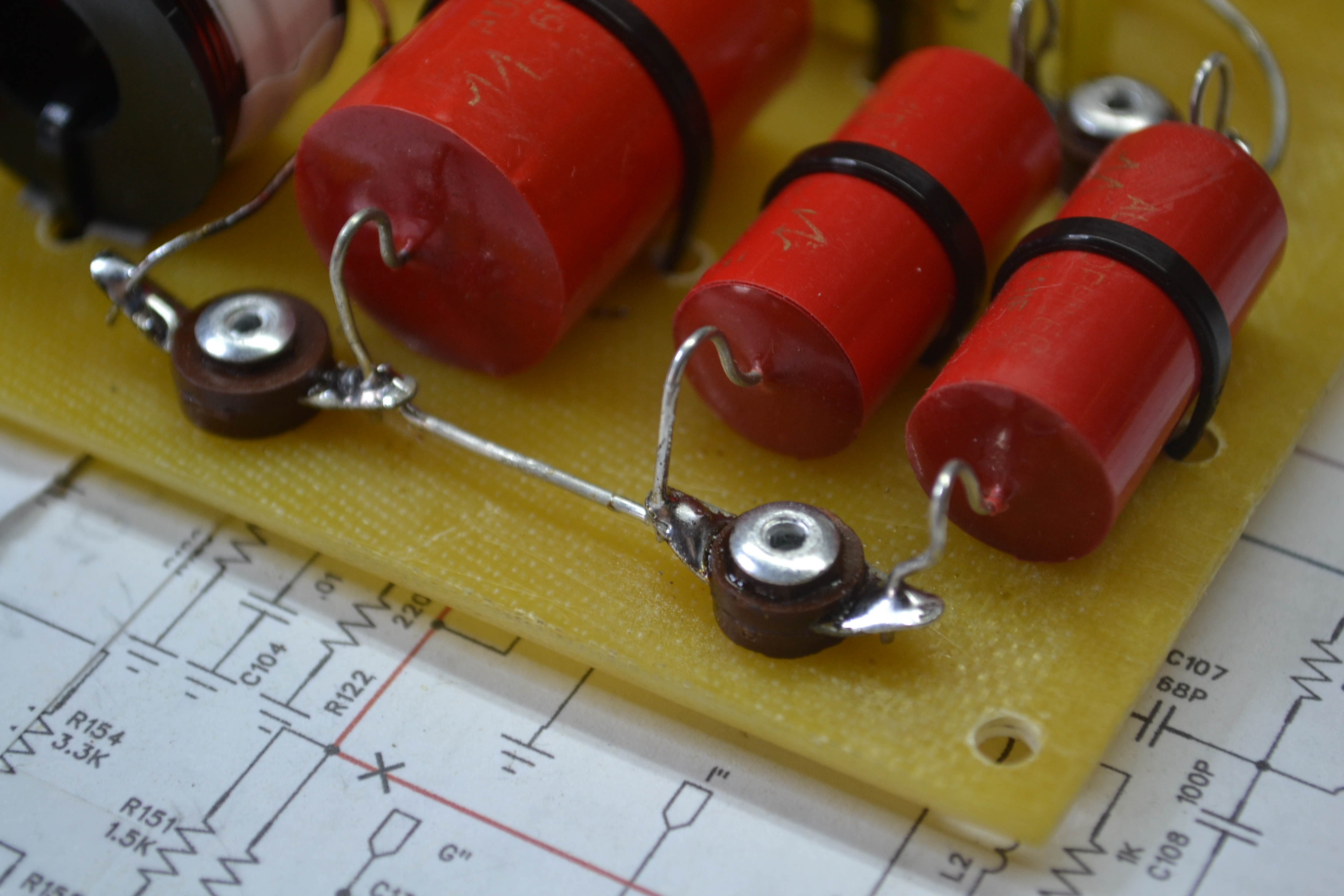

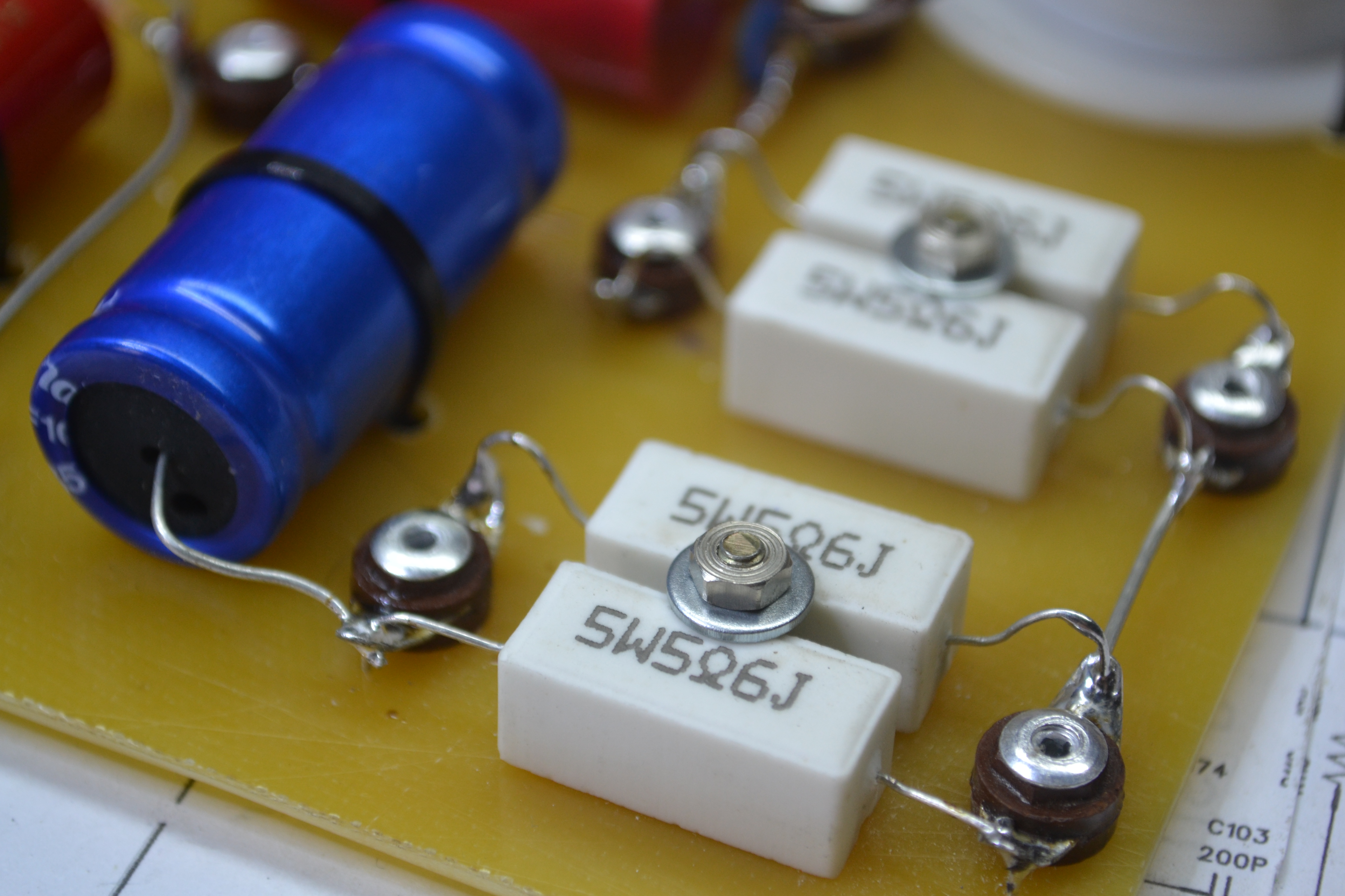

ID:	217783Теперь начинаем собирать (спаивать кроссовер) Я собирал на наших отечественных конденсаторах К73-16 и МБГО, резисторы я использовал на 10 Ом с подстройкой так как не нашел в магазине на 5.6 Ом.
    Резистор настраивается так: двигаем колечко в верх или в низ и с помощью тестера ловим 5.6 ом и закрепляем колечко винтиком который на нем. Потом контрольное измерение и всё. И соответственно припаеваем в дальнейшем провода к колечку и лапке от которой производили измерения.
ID:	217784Для удобства я разделил плату на 2-е СЧ\ВЧ и НЧ части - По другому она не влазала ко мне в короб.Нажмите на изображение для увеличения.
ID:	217785Провод для спайки компонентов я использовал наш отечественный медный пв3 сечением 1.5мм2. На басовики я пустил пв3 2.5мм2.
    Советую не покупать дешевых акустических проводов а уж тем более мистери или пролоджи потому что даю 100% вы купите омедненный алюминий! Не выкидывайте деньги и купите нормальный медный не дорогой ПВ3 или ПВС в любом магазине электрики - Он намного лучше китайского хлама....
    Так выглядят платы в сборе внутри короба:

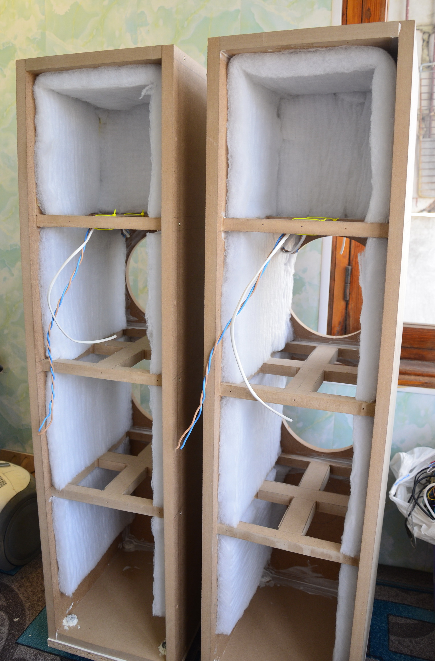

ID:	217787Места куда кладется синтепон. О количестве синтепона можно спорить вечно! Я методом постоянной прослушки для себя сделал так: По двум бокам корпуса приклеил на 2-ой скотч маты от распорки до распорки и от низа до верха, и по низу смотал и положил 2-а рулончика диной 70см шириной 17см предварительно распушив его немного.
    В СЧ\ВЧ бокс разложил 50 грамм синтепона ( если не на чем взвесить то это средне плотно набитый отсек)
    И еще не мало важный нюанс отверстия под провода в СЧ\ВЧ отсеке, я сверлил сверлом чуть большим диаметра рубашки провода, и замазывал пластилином со всех сторон - Что бы не было попадания воздуха!

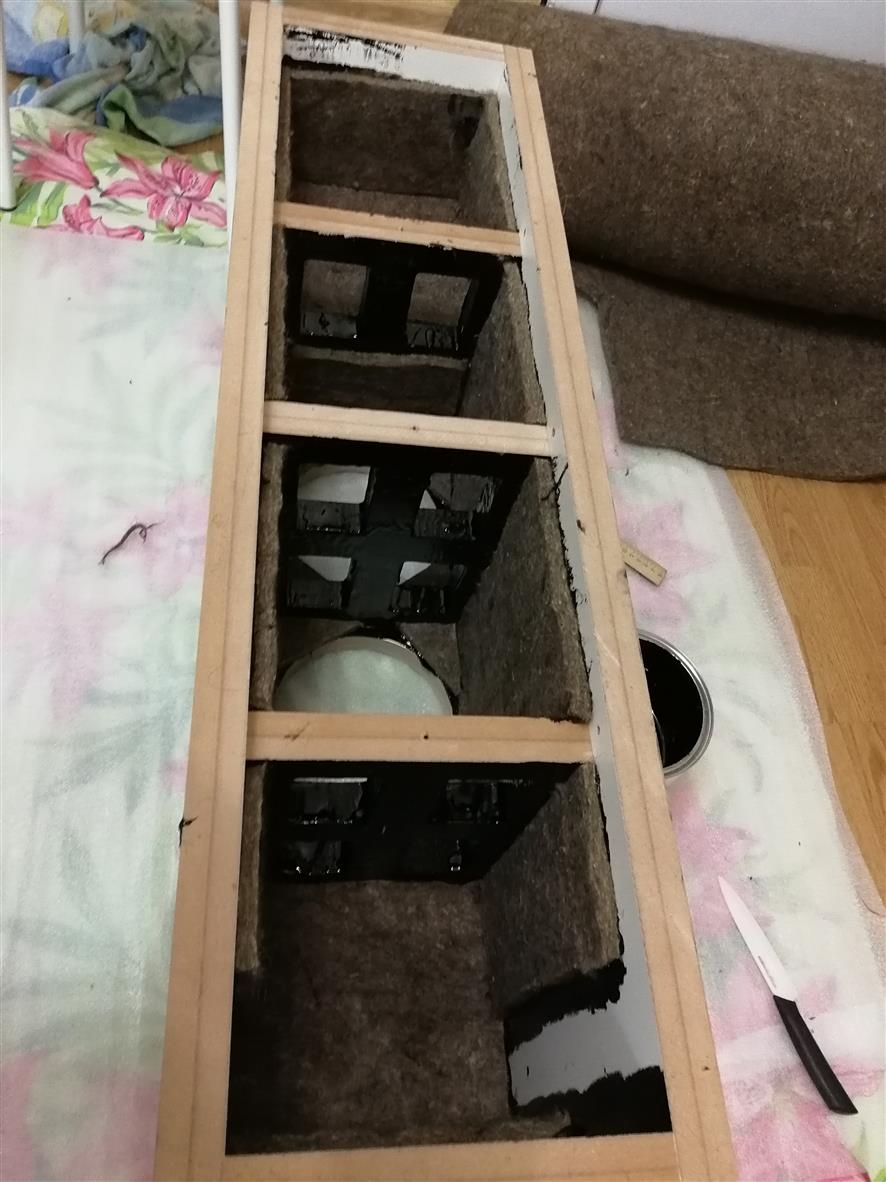

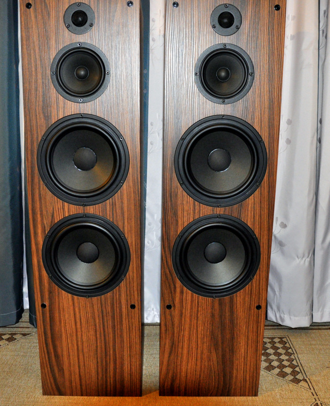

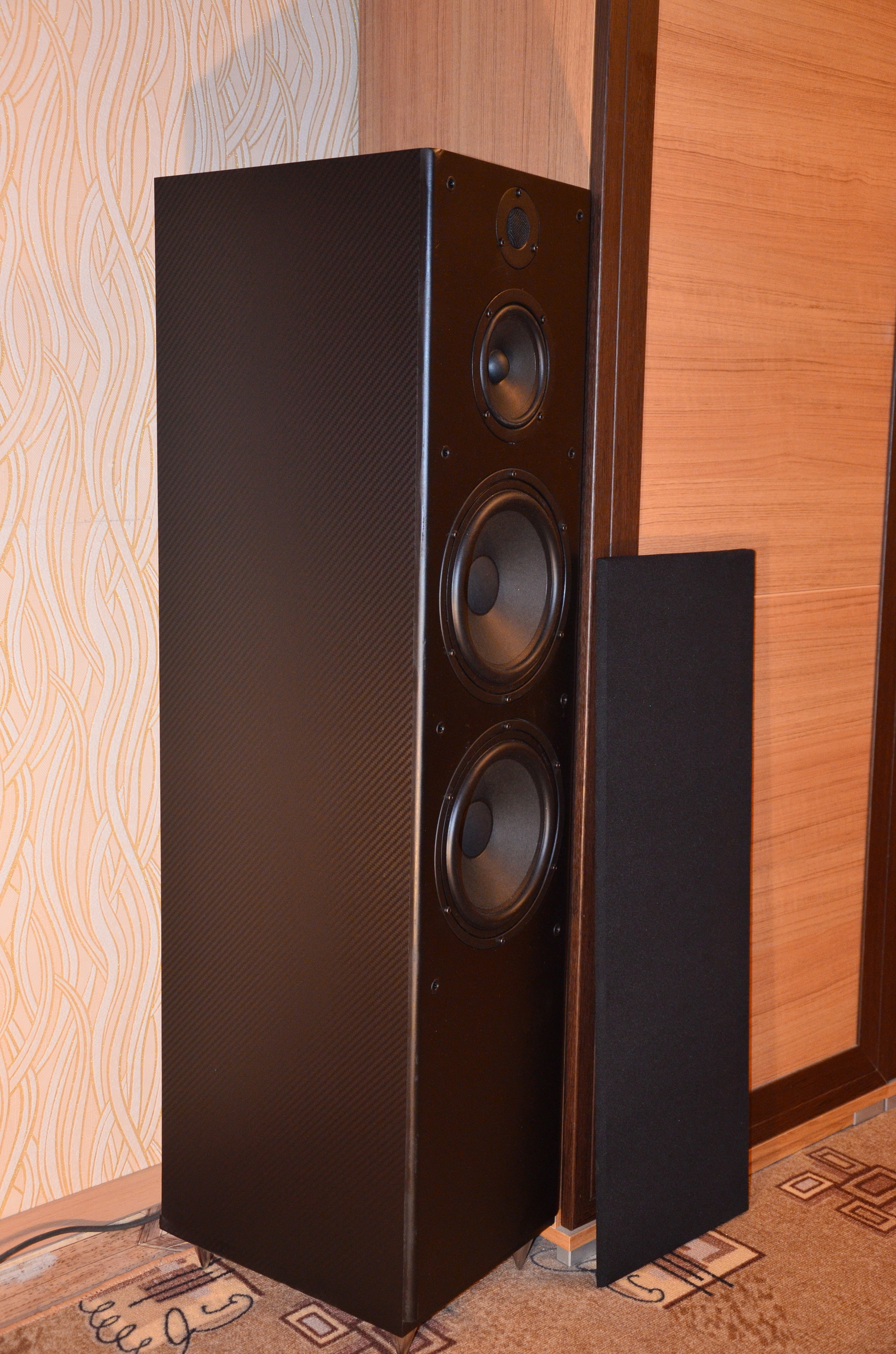

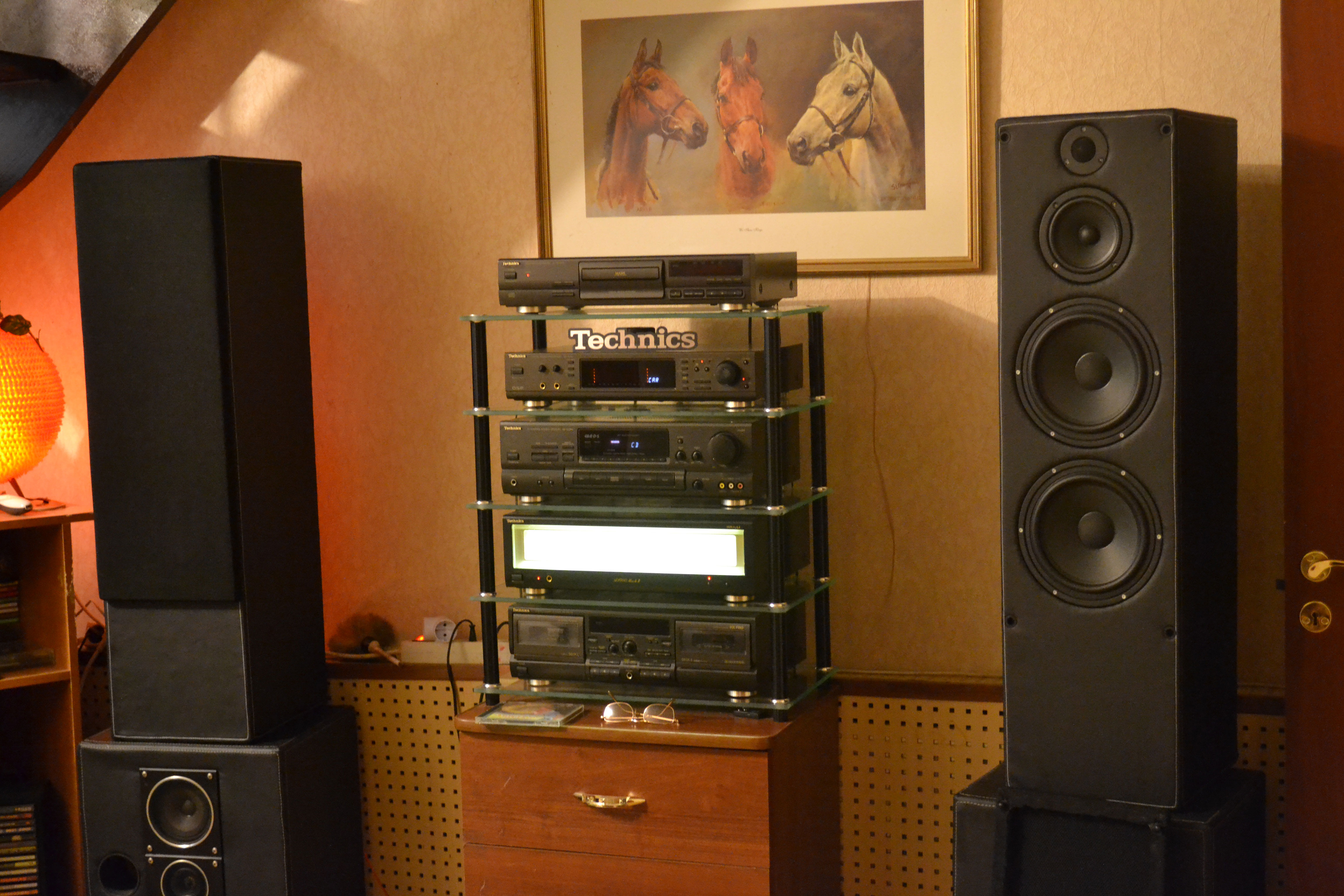

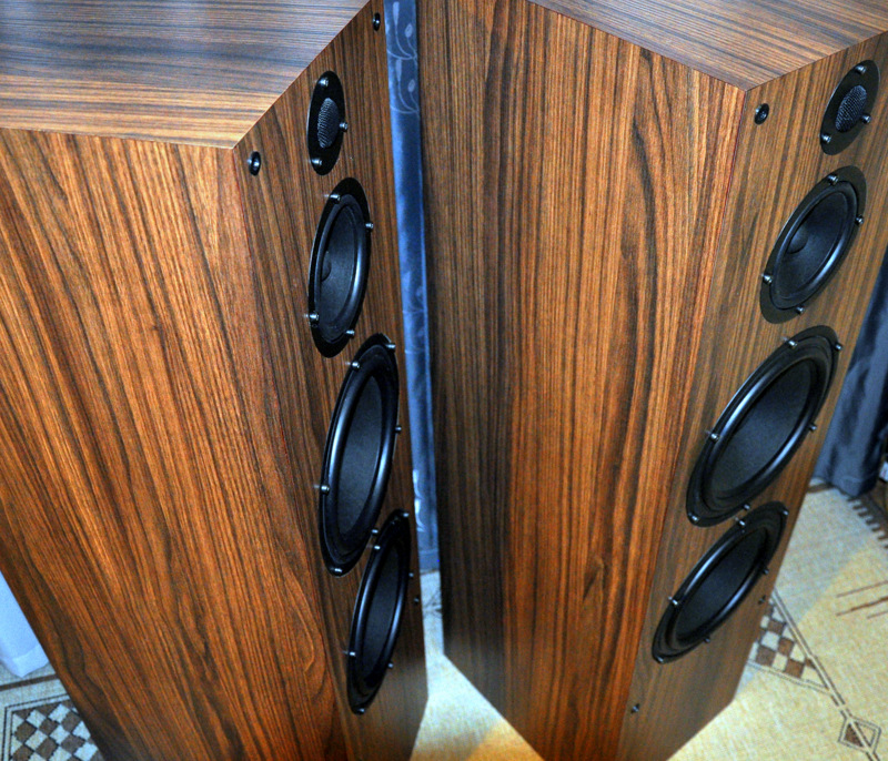

    Доброго времени суток, всем присутствующим! Я собрал и проверил акустику. Хочу выразить через форум огромное спасибо автору проекта. Давно не слушал музыку с таким удовольствием! Ну и пару фото - как я повторил проект.Нажмите на изображение для увеличения.
ID:	302608прослушивал с усилителем Н.Сухова (кто знает) а ламповый не потянул (12Вт на 6п14п)

    Цитата Сообщение от valeric Посмотреть сообщение
    Доброго времени суток, всем присутствующим! Я собрал и проверил акустику. Хочу выразить через форум огромное спасибо автору проекта. Давно не слушал музыку с таким удовольствием! Ну и пару фото - как я повторил проект. Нажмите на изображение для увеличения.
ID:	302606 Нажмите на изображение для увеличения.
ID:	302607 Нажмите на изображение для увеличения.
ID:	302608 прослушивал с усилителем Н.Сухова (кто знает) а ламповый не потянул (12Вт на 6п14п)
    Со звукопоглатителем по моему уж очень переборщили. Я их делал. Стенки не обклеивал только немного синтепома. Играют отлично.

    так советует изготавливать акустику Н.Сухов - а он сильно в этом понимает. Я не сильно понимаю - поэтому только повторяю. Звучит просто СУПЕР!!!

    Привет всем! А катушки на фото в фильтре Вы правильно расположили?
  18. #477
    Частый гость Аватар для valeric
    08.10.2017
    Краснодар
    169
    По умолчанию Re: Акустика на динамиках АСА лаб! Повторение проекта Алексея Александрова!
ID:	302937так расположены фильтры у корветов
  19. #478
    27.12.2004
    Медынь 162 км от Метрополии
    737
ID:	302937 так расположены фильтры у корветов
    Очень жаль. Взаимоиндукцию никто пока не отменил.
    Катушки должны быть перпендикулярны друг другу, что в случае трёх просто идеально, или в этом случае экранированы.
    странник
  20. #479
    08.10.2017
    Краснодар
    169

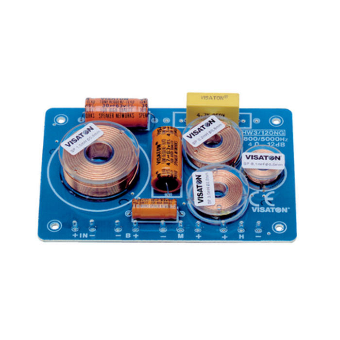

    Это простите как?
    Немецкая компания Visaton более 30 лет успешно производит и продает акустические компоненты по всему миру.
    Высокие стандарты производства, большая научная и исследовательская база, позволяют производить широкий ассортимент продукции - от автоакустики и динамиков для домашнего HI-FI, до специальных областей (таких как медицина и космические исследования).Нажмите на изображение для увеличения.
    Можно и так - но они бескаркасные и натыканы друг на друга Нажмите на изображение для увеличения.
    Последний раз редактировалось valeric; 14.10.2017 в 14:14.
  21. #480
    Злой Аватар для _Ру_
    25.05.2015
    2,259
    тупо забила. Такое объяснение подойдет?
    Вы не в курсе как влияет такое расположение катушек на настройку? Ну так возьмите и попробуйте.
