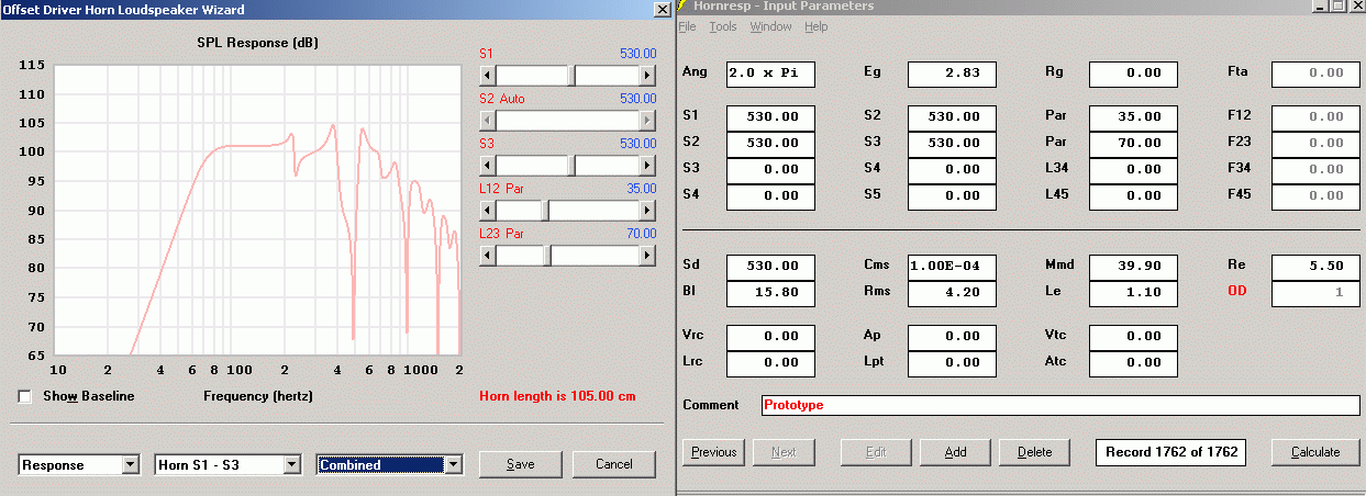

    Добрый Аватар для Gudronov
    11,947
    По умолчанию Re: Распределенная система с монофоническим мидбасовым модулем
    Совершенно не важно, как выглядит динамик или что на нем написано. И не надо во что бы то ни стало пытаться следовать общепринятым схемам . Среди домашки динов, которые можно настроить в ЧВ на 80гц и при этом выдающих достаточное давление, практически нет, не говоря уже о 12" - цели преследуются другие. По TSP это получается PRO, причем таких навалом - от сабовых с огромным MEF для малогабаритных корпусов до гитарников в "комоде", вот один из прототипов:
Название:	Midbass 80Hz QW.gif
  13. #472
    Завсегдатай Аватар для ВЕТЕР
    09.05.2010
    1,848
    Ну и как мне ПРОшный мид стыковать с домашним шириком? (домашними сч+вы и т.д.)
  14. #473
    25.01.2006
    Екатеринбург
    3,063
    Цитата Сообщение от Gabriel Посмотреть сообщение
    Можно добиться отличого звука. При условии что конструкция онкена позволяет изменять частоту настройки ФИ. Ну, знаете, вдвиганием-выдвиганием того полуящика, в котором динамик устанвлен.
    Видите - есть конструктивное преимущество.
    Интересная мысль. Вдвигая-выдвигая ящичек меняем синхронно два параметра. Длину эквивалентной трубы и объем ящика. Один увеличивается, другой при этом уменьшается. А это хорошо?

  16. #475
    09.05.2010
    1,848
    Деление на прошные и не прошные весьма условное...
    Ну, да, кАнеШна
    A как стыковать любой другой другой? Чувствительность выше - естественно, 12" все-таки. К тому же, я не говорю категорически, что это именно ПРО по шильдику, просто он по сути таким получается. Уменьшайте калибр, сейчас потихоньку движется проект даже на 6" M0611, он вполне соответствует "домашним" требованиям...
    Не знаю, что это, но если 6" мидбас - то это вообще ни о чём. Хотел бы хиенд, давно бы сканспики купил.
    Попробую в очередной раз осилить хорнресп, авось что то и прорисуется..
  17. #476
    11,947
    Вы попробуйте от обратного идти - есть тип оформления и полоса, подбирайте, не изменяя настройки, TSP претендента и сопутствующие параметры АО. В результате будет меняться только высота полки и габариты (объем). После того, как все устраивает, начинаете искать похожий дин, неважно, из какой песочницы. Респ очень удобен для таких дел. А так - из реальных динамиков в основном 8-10 хорошо идут, 6" тоже, в процентном отношении, т.е. в абсолютном - единицы . И 6" не совсем ни о чем - штатные 110дб они практически все выдают, для следуещего за ним домашнего СЧ это уже почти шкала.
