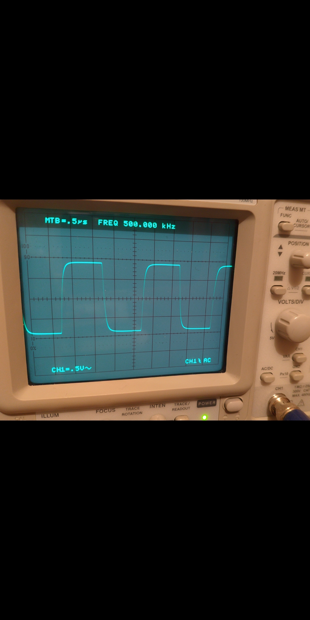

    БП не стабилизированный. Закажу сразу ВС237 и bc546c благо они дешевые. Далее по замене - ZTX384 нет, я поставил 2N5089 вместо него - это приемлимо? Сегодня закажу новые. Еще нужны какие то замеры? - выходной могу сделать неспешно.
    Naim в более поздних версиях перешли с ztx214/384 на 2n5087/5089.
    Этотполная замена, нотпо звуку чуть другая будет.

    stratov, Ок, я выделил его
    https://i.ibb.co/G3C2ws1T/Naim-140.jpg
    Вообще по теории нельзя просто так менять тр-ры, точнее можно, но смотреть сигнал надо, какие фронты, нет ли выбросов и т д, видите rc цепочки ускоряюшие между вых каскадом и УН(идущие с коллекторов тр-ров ztx , они ж под конкретный тип тр-ров подбираются. Опять же коррекция Б-К т4 (39пФ), тоже подбирать под конкретный транзистор. Просто имейте это в виду.
    Судя по старым даташитам, прекратившие выпускаться транзисторы ztx214/384, "заставили" инженеров Naim перейти на др тр-ры)))))))))))))))))))
    Подбирал аналоги. У них все детали еще тех времен с местной оборонки. Сейчас это все кануло давно, поэтому приходится искать то чем можно заменить.
    Тоже самое слышал и насчет BC239, что без него это уже "другой" усилитель.
    Понимаю. Главное чтоб ачх усилителя была без подъема, в плане фронтов на ПХ. Нажмите на изображение для увеличения.

    stratov, Нет осциллографа, да я "не шарю" - мне он без толку)
