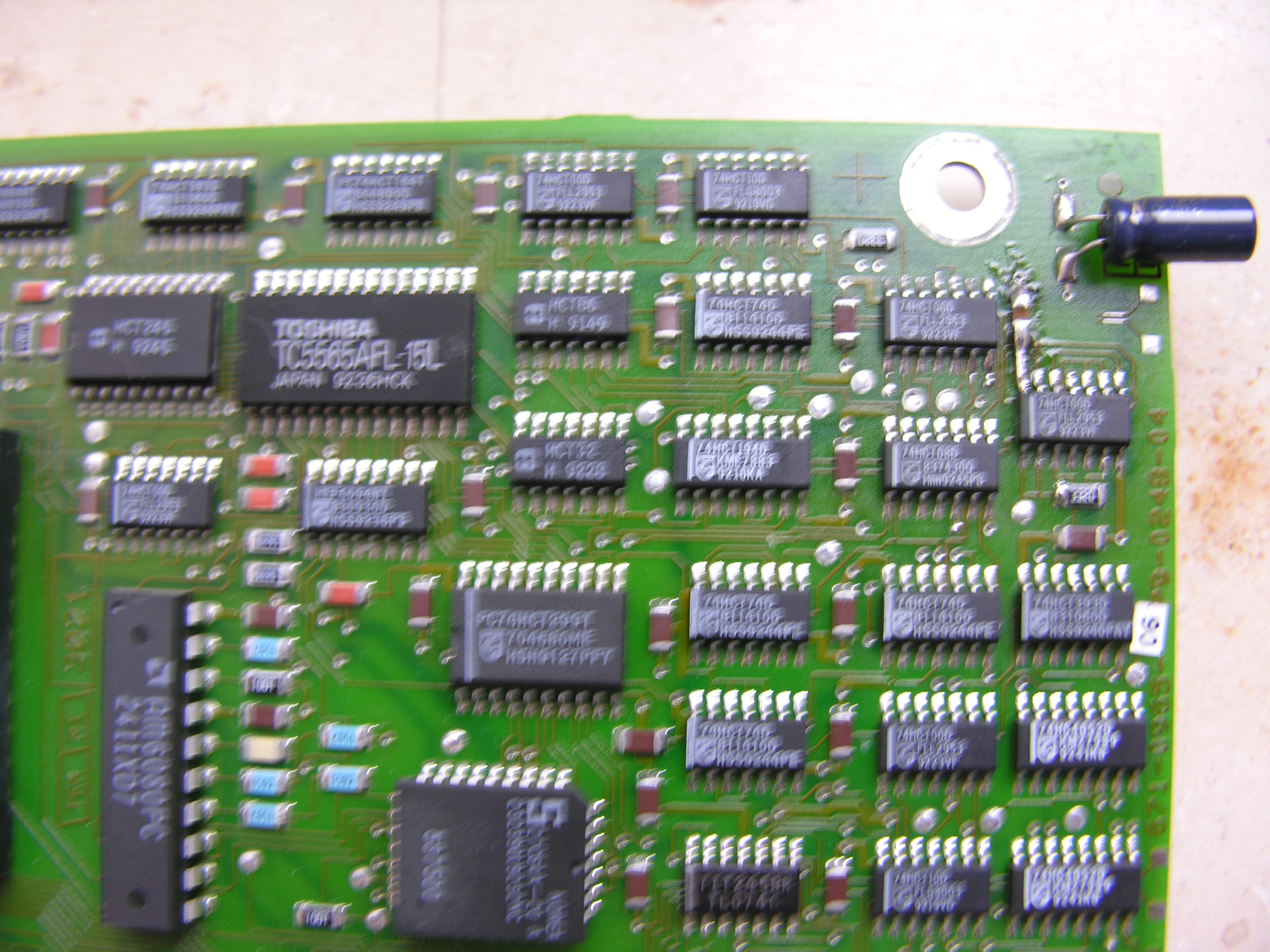

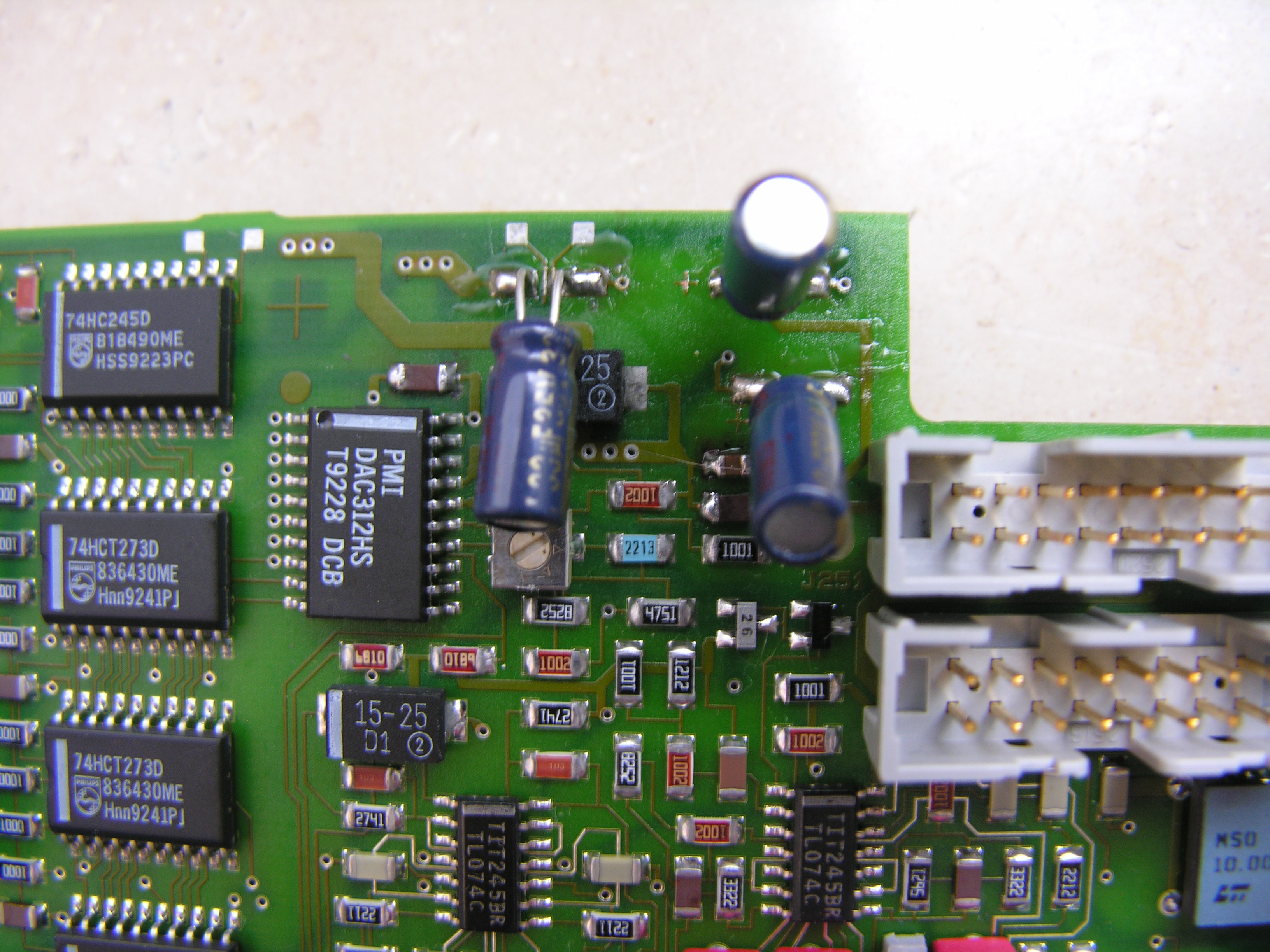

    Здравствуйте, нужна ваша помощь. Имеется Осцил Tektronix 2445B 200MHz Проблема в следующем, Осцил работал работал и в один момент накрылся. При подаче питания имеется следующая картина Фото 11.
    Открыл и увидел на Плате А5 PCB - 4 выбижився электролитечечких Кондера, их заменил на новые радиальные 10µF/33µF 50V 105°C
    Также починил дорожки и заменил пару керамичечких кондера, смотри фото 12 и Фото 13
    Думал починил а он никак не хочет включатся
    Вроде бы все кондеры в порядке да и дорожки отремонтировал а он не хоче включатся
    Заменил на новые DAC312HS, TL074C и 74HC4051D также без изменений
    Напряжения замеряю на J119 получаю внизу
    1. -2,6V ________________14. 0V ___GND
    2. +4,46V ______________13 .0V
    3. -17,4V _______________12. +2,3V
    4. +1,7V ________________11. -1,4V
    5. -0,9V ________________10. 0V
    6. +2,6V________________ 9. +15,6V
    7. 0V ___________________8. +15,1V
    Если Штекер J251 снимаю, тогда напруги становятся на J119 как нужно:
    1. -15V ...........14. 0V ...GND
    2. +4,98V ........13. 0V
    3. -18,58V ........12. +4,96V
    4. +9,99V ........11. -8,04V
    5. -4,97V ------..10. 0V
    6. +14,96V ......9. +42,3V
    7. 0V .............8. +86,8V
    Подскажите куда копать пожалуйста
    Выпаял Dallas DS1225Y-200 считал прогерром без Проблем, насчет Дампа незнаю правильный или нет

    Такая картинка соответствует не запустившемуся процессору. Судя по всему на плате А5 неисправность по цепям питания -5В, -15В или 15В, либо 10В. Восстанавливая плату не закорочено ли лишнее и правильно ли впаяно новое?
    Дамп DS1225Y для всех приборов будет разным и даже для одного и того же прибора, при изменении состояния передней панели. На старт прибора DS1225Y не влияет.

    Уж сколько раз твердили миру... Самый жесткий растворитель, который можно применять - изопропиловый спирт.
    Ни ацетон, ни "зинку", тем паче 646 и иже с ним для промывки смонтированных плат применять нельзя, за исключением случаев наличия оригинальных данных производителя на ВСЕ компоненты где прямо написано, что МОЖНО.
    Причем и спирт надо пользовать дозированно и аккуратно. Иначе раствор флюса затечет, скажем, в подстроечный конденсатор и будет весело. Да или еще куда, ДИП-переключатели, потенциометры и пр.

    Ацетон слишком активный растворитель. Он подрастворяет компаунд маски и межслойный, защитный лак элементов..., как один из результатов приводит к уменьшению сопротивления (а на А5 это-аналоговые ячейки памяти)... Вообщем "прелестей" может дать массу
    Даже после промывки этиловым спиртом платы Тека покрываются, за частую, белым налетом.

    Белый налет. Это интересная субстанция. Некоторые платы Филипс, заваренные в пакет на заводе, без отмывки этого налета зубной щеткой просто не работают. Причем налет только там, где растворитель может при высыхании скапливаться (краевые разъемы с шагом контактов 2,54, в отверстие - контакты длинные и не обрезанные при формовке). Независимо от состава спирта (этиловый, изопропиловый) нужно залить тонким слоем, выдержать, активно отмыть жестким ворсом, с промежуточным удалением почти насухо, домыть - лучше ватными палочками. Это, похоже, остатки флюса.

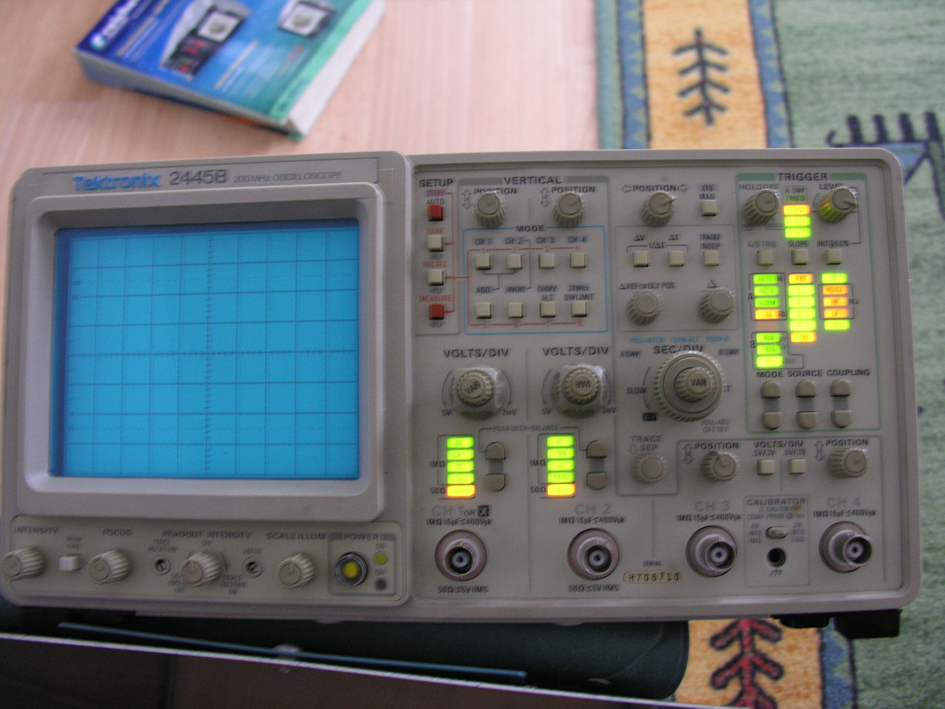

    Здравствуйте!Мне достался данный прибор Тек 2445В после мародеров.Выдрали 5 микросхему согласно приведенному выше рисунку U500 по схеме.
    1.Возможна ли работа прибора без данной микросхемы,и если возможна,то какие функции без нее будут отсутствовать?Мне нужна работа хотя бы одного канала со всеми необходимыми настройками.
    2.Можно ли данную микросхему где-нибудь достать и сколько она будет стоить?И если можно,то где в Москве ее можно приобрести?
    3.У меня серийный номер G153297.Что можете сказать по данному номеру,где он произведен и какая у него частота?
    4.Если смотреть сверху,одна плата открывается,и под ней в середине две сдвоенных платы БП.И если смотреть со стороны экрана,справа одна плата.А слева,крайняя левая плата есть.А ближе к БП,у меня подозрение,что одна плата отсутствует,видны дырки под крепление платы,мне кажется там должна быть еще одна плата.Т.е слева от БП должно быть две платы,так ли это?
    6.Если там должна быть плата (ближе к БП),то какие функции она выполняет и возможна ли работа прибора без нее?И где,если что ее можно достать и в какую цену?
    7.Стоит ли овчинка выделки,т.е,стоит ли восстанавливать данный аппарат,с учетом того что у него практически нет корпуса.Видимо не могли разобрать и рвали "по-живому" и изрядно его деформировали и разорвали.Все остальные внутренности целые.
    Буду очень благодарен за ответы.
  21. #480
    12.04.2007
    Vilnius
    396
    По умолчанию Re: Осциллографы Tektronix 2445х, 2455х, 2465х, 2467х в вопросах и ответах.
    1. Без гибридки синхронизатора 155-0239-хх прибор не работоспособен.
    2. Можно найти данную микросхему на e-bay, цена ~60евро.
    Если не найдете, обращайтесь, подберу
    3.Серийный номер G153297- это английская сборка на Guernsey, Channel Islands. Судя по дальнейшему описанию вариант 150МГц соответствующий номерам с <В049999. Хотя по номеру должен быть более поздний вариант.
    4."Если смотреть сверху,одна плата открывается..."- это плата расширения для опций, на ней могут быть установлены до 3-х плат, в зависимости от комплектности приобра. Имеющаяся плата - интерфейс КОП (GPIB). Плата справа, которая не устанавливается на расширительную - плата отображения знаковой информации. Здесь, чтобы оценить наличие, надо фото этих плат и основной (А2) , т.к. должны быть еще соотвествующие соединительные кабеля.
    6. Прибор работоспособен и без опций, если установить соответствующие перемычки на плате А2.
    7. Для начала надо оценить комплектность и работоспособность трубки (знаки на экране должны появляться и без U500) + всего остального.
