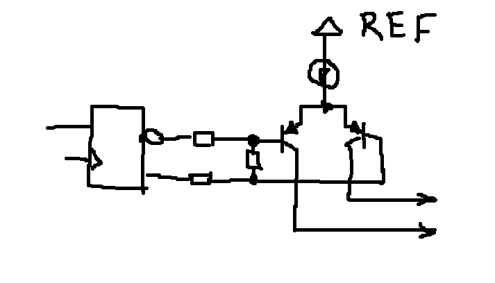

    У меня еще возникла мысль, что для однобитного выхода можно сделать токовый диф. каскад на паре pnp БТ, управляемый с выхода того же LVDS, или диф. КМОП выхода: Нажмите на изображение для увеличения.
    Но AFIR так конечно не сделаешь. )

    Что-то я опять не въехал.
    По логике вещей, асимметрия - это разность сопротивлений Р и N ключей и разные задержки 1->0 и 0->1.
    Как тут поможет токовый вход? Он помогает против нелинейного сопротивления КМОП выхода, с этим я согласен, но и только. При нулевом или чисто активном входном импедансе, время переходного процесса на входе тоже равно 0, следовательно искажения из-за нелинейных ключей не успевают появиться.
    А дифф выход позволяет уменьшить влияние синфазного шума логики, типа пролаза клока и гармоник НЧ из-за падения на проводниках питания.
    Да, я это имел в виду.
    Теперь я не догоняю - как задержки или нелинейности ключей искажают? Ну будет скважность бита не 0.5, а 0.49 или 0.51.
    Или имеете в виду, что ухудшается вычитание синфазного глитча? Даже если так, то при RZ кодировании этот глитч все равно не должен мешать.
    Звук это очень чувствительная штука и такие искажения будет слышно, просто есть приятные искажения и не приятные - с которыми по возможности борются в пределах разумного)

    попробуйте структуру, аналогичную ключам R-2R ЦАП - на SPDT типа 4053, нагруженные на IU на базе инвертирующего ОУ, то есть работающих переключателями тока, а не напряжения.
    Тоже думал про такой вариант, но смущает наличие интервала BBM, из-за которого в опору будет происходить какая-то инжекция, коррелированная с сигналом. Поэтому выше приводил пример на биполярном ДК.
    Или это вариант именно для ШИМ?

    Потребление от опоры практически не зависит от сигнала - SPDT переключает один и тот же ток либо на виртуальную, либо на реальную землю. За время BBM напряжение меняется мало - ёмкость ключа не нулевая, а заряд потом благополучно либо сливается на землю, либо интегрируется в IU. Тут главное - не взвинчивать частоту. Дело в том, что при проектировании ASIC я могу контролируемо делать время BBM порядка 40-100 пикосекунд, тогда как в "готовых" ключах оно составляет по порядку величины 10 наносекунд, то есть на пару порядков больше. Соответственно, при реализации на россыпи надо максимально снижать частоты переключений.
    Т.е. все таки влияние есть.
    Для х64 оверсемплинга период получается около 350нс. Даже если взять более шустрые ключи с BBM 3..3.5нс, то это получается примерно 1/100 от интервала бита. Неужели без RZ не будет заметно?
    А как оцените схему на биполярном ДК (что я приводил выше)? У нее интервала BBM нет вообще и транзисторы в насыщение не входят. А по сложности - примерно то же самое что на ключах (даже если делать ИТ в эммитерах ДК).

    Можно. Это по сути тот же SPDT, только вот ёмкости (и пролаз сигналов управления) в дискретном исполнении будут заметными.
