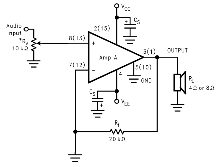

    Вот по такой схеме можно включать микросхему \делать усилитель ?
    https://forum.vegalab.ru/attachment....9&d=1239448573
  21. #480
    Завсегдатай Аватар для dekko
    05.04.2006
    6,003
    По умолчанию Re: Усилитель на LM1876
    можно,но работать не будет
