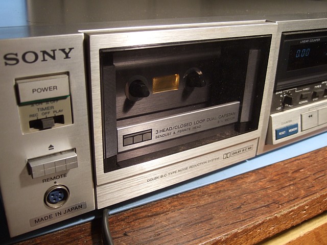

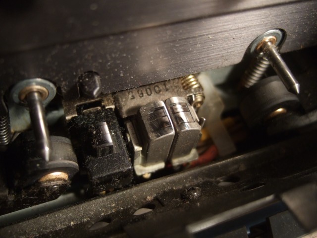

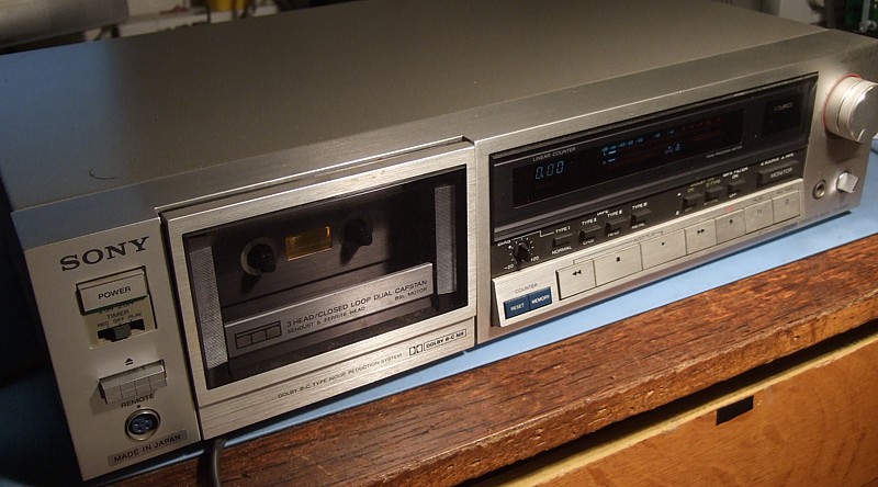

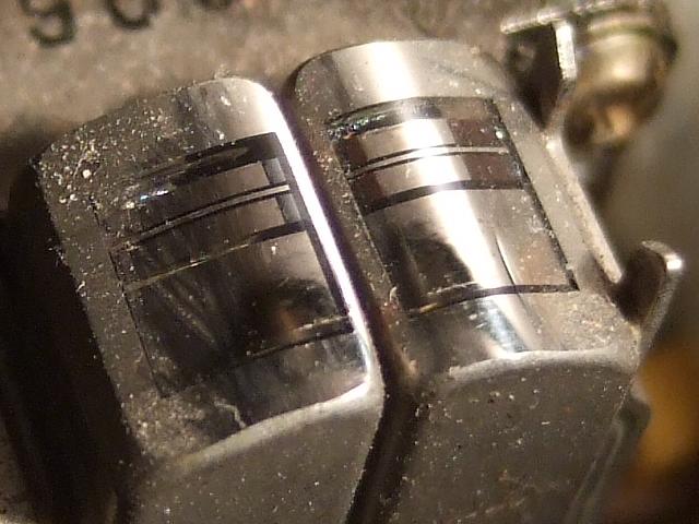

    Ну вот и 555-я Сони приехала. Похоже, что хозяйка её не чистила вообще никогда. Работает, крутится, но при включении звук, как от сенокосилки. Жду теперь, когда придёт сервисное описание на неё (нашёл недорого бумажное). Головы вроде ещё вполне.

    ... Головы вроде ещё вполне.
    Алексей
    А что это за трещина на воспроизводящей голове? Хорошо хоть не на дорожках
    Это не трещина, а просто отблеск на фото. Поверхность там совершенно целая.

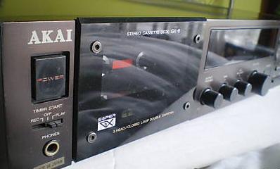

    Кто там что говорил про Акаевские Super GX головы? У меня теперь, если доедет в целости, будет Akai GX-6 . Купил на ebay, вроде в рабочем и внешне приличном состоянии, от первого владельца, за 15 долларов + доставка. Любопытно будет покопаться. Закрытый тракт, прямой привод, ГТ на выходе УЗ и проч. Я не думал, что он мне достанется так задёшево, поскольку GX-F91 недавно ушел на ebay за 450 долларов.
    Фото от старого хозяина.
    может и я,но не про этот Акай-это новодел для Европы,и есть подозрение собирался где то в Европе из комплектухи сделанной поблизости.

    Можно фото 555-ой покрупнее немного?Со стороны название если можно..
    Это вполне приличный Акай (почти как GX-8), по комплектухе он намного лучше GX-9. Протяжка как у всех Акаев.

    Кто там что говорил про Акаевские Super GX головы? У меня теперь, если доедет в целости, будет Akai GX-6.
    Алексей
    У меня GX-8. Отличия минимальны - нет DBX и кварцевой стабилизации частоты вращения валов. В остальном близнецы. Платы абсолютно одинаковые у них, отличаются набитыми компонентами. Конструкция в целом типична для AKAI. Головы у них RP4-10, в большинстве AKAI тех времен (71,91,7,9) стоят RP4-5. В чем отличия установить не удалось. На корпусе RP4-10 вылито LC-OFC (Linear Cristal Oxygen-Free Copper). на RP4-5 таких упоминаний нет. Про материал сердечника много споров видал на форумах. Но аргументы все обычно на словах. Документально я видел только рекламу, например вот эту https://forum.vegalab.ru/newreply.ph...reply&p=590310 где сказано черным по белому - монокристаллический ферит, именно так, а не прессованный. или тут http://wegavision.pytalhost.com/akai82/akai32.jpg
    Генератор тока и в 9-ке был. может еще где, не знаю. УВ, как по мне, в 6/8 лучше. Что точно так что и 6-ка и 8-ка очень редко бывают в продаже и купить за такие деньги большая удача поздравляю.
    Вроде не совсем новодел - это то же поколение, что GX-8 и GX-9 (1986-88 год).
    В этом и отличие. Вот здесь есть рекламный листочек на 6-ой и на 8-ой, там это всё расписано.
    Это попросту не правда. Собирался в Японии. И есть абсолютно идентичные модели двойники для рынка Японии.
    GX6 -> GX73, GX-8 -> GX-93. Отличия достоверно не знаю, но точно знаю, что схемотехнически одинаковы на 100%. Вроде как экран УВ стоит у 73/93 и сетевой трансформатор другой. что еще не знаю. А ну да, забыл, деревянные боковины еще, как же без них
