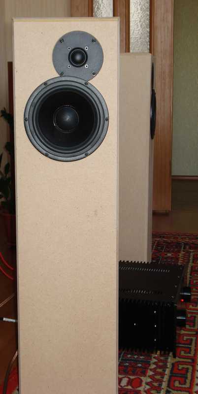

    Не прошло и года, после покупки динамиков, а я уже выпилил ящики .
    Делал из 18 мм МДФ по чертежам Георгия, на стенках герлен на тканевой основе. Первый столярный блин вышел вполне удачным. Теперь надо искать шпон, а у нас в городе его нет совсем. Может кто знает в интернете места где его можно взять в небольших количествах с доставкой?
    Звучат АС отлично, баса вполне хватает для комнаты в 20 кв.м. Спасибо автору, за хорошую, легко повторяемую конструкцию!

  14. #473
    08.07.2008
    Тихвин/СПБ, Russia
    1,630
    По умолчанию Re: Новый фильтр для двухполоски Оптима
    Nikkov -- симпатично получилось! Молодец!
    Вы засыпали нижний отсек АС?
    п.с. а ко мне пищалки на Оптиму СЕ счас по почте едут. К концу года обязан доделать!
    С Уважением, Анатолий.
    Я постоянно удивляюсь почему не покупаете сразу ламинированное дсп ?
    Оно же сразу красивое идёт.
    Или хотябы самоклеющуюся плёнку купить и наклеить ?
    Потому что геморрой с кромками будет, и вид как у дешевой офисной мебели. Снимать на всех панелях кромки под 45 градусов не все могут, надо всеж таки спецприспособу, которой у многих нет и взять негде. Плюс внешние углы у колонок будут только острые, а морду часто желательно облагородить скруглениями (переход от морды к боковинам и верху-низу колонки)
    Подготовка поверхности под пленку по затраху как бы не больше чем под шпон. И смысл тогда карячиться?
    Пока нет. Решил, что потом сделаю окно для засыпки балласта. Еще надо основание сделать, хочу узнать цены на мраморные плиты, может на плиту поставлю, будет и массивней и устойчивей.
