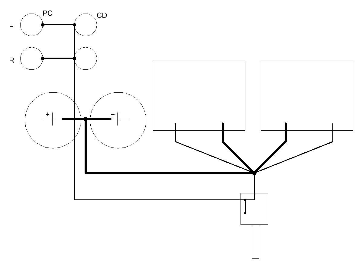

    Когда все собрано, проверено, отслушано- начинается доводка. Все хорошо, но есть довольно заметный фон (у-у-у-у-у-у) при подключенном источнике (звуковая карта). С нормальным межблочником уровень фона не меняется при увеличении громкости.Усилитель инвертирующий на TDA7293, коммутатор входов на реле(чувствую, будут бить за него ), защита АС.
    За сим прошу рекомендаций по поводу разводки земли, и не только
    1. Звезду земли питания делать на БП(зеленые линии), или же еще оду ближе к усилителям(синие линии) и потом на БП?
    2. Сигнальную землю для входа с звуковой карты разделять нет смысла, все равно с ПК одна выходит. А вот как правильно сделать для CD плеера?
    3. Стоит ли заземлять корпус усилителя, в какой точке?
    Заранее благодарен за советы и науку

    bez_, надо как то так делать.
    По другому с одним БП вряд ли получится нормально.
    Корпус УНЧ заземлять обязательно, скорее всего правильней заземлить на входных гнёздах, можешь поэкспериментировать, на крайняк в центре звезды возле оконечников.
    Силовая земля толстая линия, сигнальная тонкая.

    Странная разводка... Где силовая земля подходит к микрухе? Чему равен R10?

    Alickkk, в чем странность? Автор не я, а Игорю я верю. Ссылка на схему
    R 10 служит для разделения сигнальной и силовой земли, номинал 3,3 Ом
    Ну тогда убирать надо силовую землю с РГ...

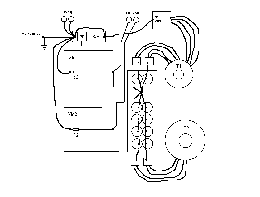

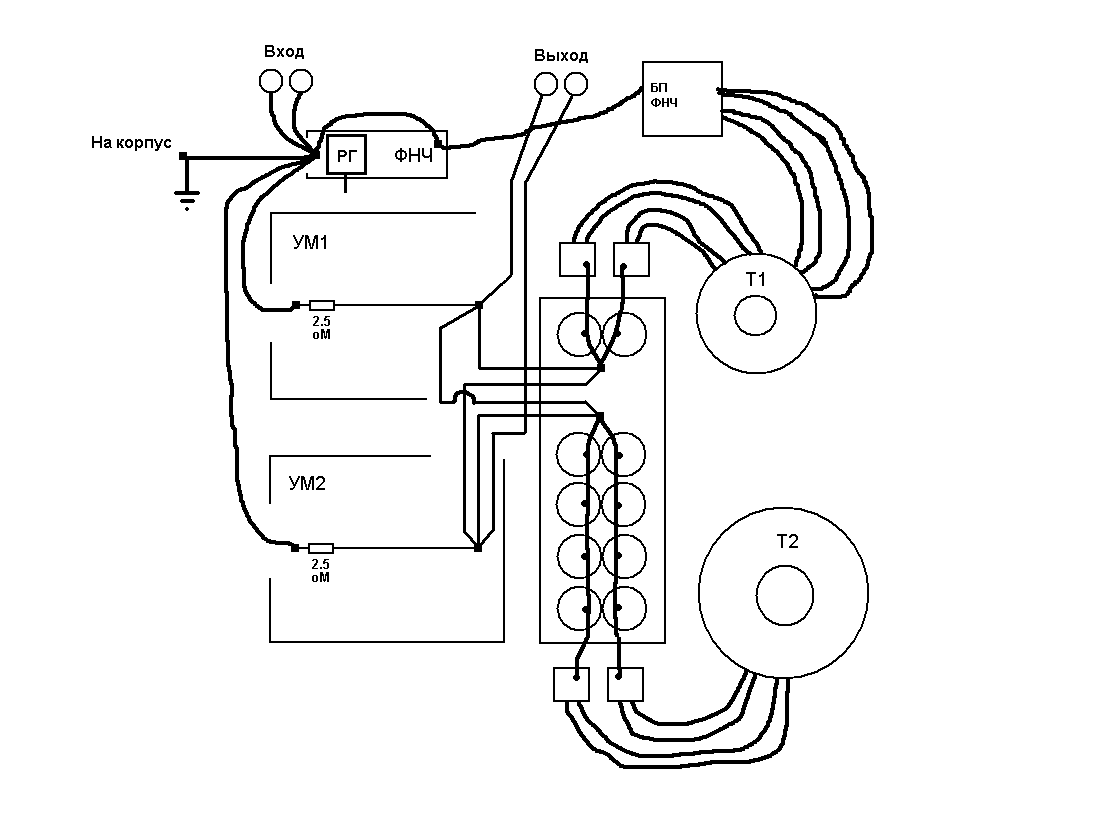

    Подскажите правильно ли планирую разводку.
    Есть две платы УМ, питание УН и выходных каскадов раздельное, БП общие для обоих каналов, трансформаторы с двумя вторичками отдельные мосты на каждую обмотку. Сигнальная земля в УМ соединена с силовой резистором 2,5 оМ. В корпусе так же присутствует плата с ФНЧ, там же установлен РГ, земля с входа, левого и правого каналов сводится у РГ, тут же точка заземления с корпусом. ФНЧ имеет свой БП.
    Вот два варианта набросал, с общей и раздельной землей в БП УМ. Как сделать?

    А те две фиговины(мосты?), что над платой с банками электролитов, что питают? что за УТ? и вообще если хотите чтоб помогли нужно больше информации...
