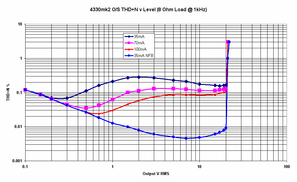

    По случаю измерил зависимость искажений от уровня (THD+N) для приведённого в начале ветки выходного каскада, на примере моего личного 4330 с таким выходом. Измерял искажения на выходе УН при замкнутой ООС, которые практически равны искажениям выходного каскада, за исключением шума, который остаётся от УН. Примерно то же самое получилось бы, если бы я замкнул ООС с выхода УН и вывел бы выходной каскад из петли ООС. Графики сняты для токов покоя 35, 70 и 100 мА, плюс график для 35 мА и замкнутой ООС (то есть на выходе усилителя), частота 1кГц.

  10. #469
    14.01.2005
    Германия
    1,999
    По умолчанию Re: Улучшенный N-канальный выходной каскад
    Глупый вопрос : а почему искажения в 0.1 амплитуды не зависят от тока покоя. Там же практически класс А при токе 100ма?

  11. #470
    Завсегдатай Аватар для sia_2
    18.07.2005
    4,004
    Это THD+N, т.е. не искажения в чистом виде, а их сумма с шумом. При уменьшении величины сигнала шум остается неизменным, и в результате цифра THD+N ухудшается (но реальные искажения в действительности всегда только падают).
    Сергей выше уже ответил, почему. Грубо оценить искажения без шума можно, продолжив линию уменьшающихся искажений в классе А по прямой влево вниз за линию шума. Тогда искажения при 0,1 В составят примерно 0,02% для 35 мА, 0,006% для 70 мА и 0,003% для 100 мА. Уровень шума в целом неплохой для усилителя с 10К на входе и усилением 44 (33 дБ) - около -77 дБ при выходном напряжении в 1В, что соответствует входному напряжению 23 мВ и приведённому ко входу напряжению шума (невзвешенного в полосе 30 кГц) меньше 3,5 мкВ.
