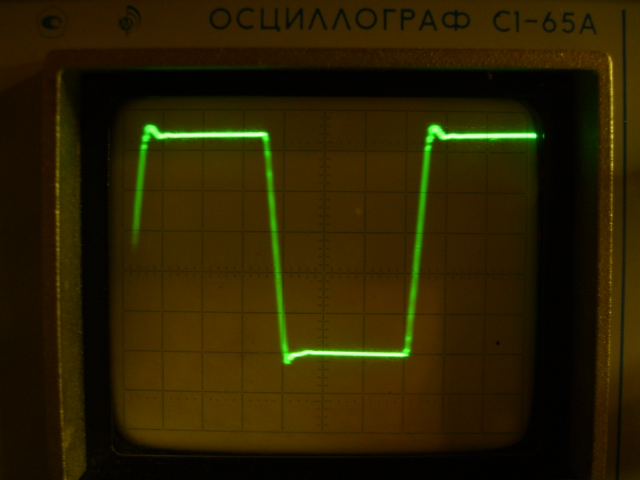

    Аватар для WARIOR
    19.01.2005
    Здравствуйте !
    Заранее огромное спасибо !

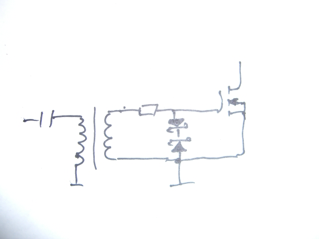

    Цитата Сообщение от kaskod
    Это совершенно другая схемка,дано так для сравнения,причём там всё без подгонки ,пятиминутка Через транс мягче выходит и чище,а через транс полевики управляются,+ той схемки ёмкости затвора разряжаются быстрее.
    Ну хоть параметры транса управляющего полевиками скажешь?
    Феррит, кол-во витков.
    Параметры силового транса? 200 кГц под нагрузкой?Сомнительно.......
    какой феррит?
    А вообще 100 W получить это не проблема, даже от 12 вольт.
    Лежал тот полуфабрикат лет 10 непомню уже,попозже найду да и надо бы поиграться с этим делом какой управляющийтранс будет оптимален в этом случае ещё вторичку транса тоже желательно шунтировать встречными диодами Шотки.до 200кгц транс с большим запасом сделан,при 100ватт проблем не испытывал,отдача его конечно уменьшается,да и его перематывать нужно на 200кгц то ферит тоже лучше другой это в будущем,пока ставилась цель посмотреть как поведёт себя ШИМ,ключи,при такой частоте.ШИМ шунтировать диодами свыше 50-60кгц нужно обязательно.Единственный вопрос возникает при применении более высокочастотных феритов меньших размеров,не будет ли нагреваться транс.С рисовалкой схем у меня как то не сложилось,когда до конца пргоним разные варианты тогда и нарисуем.Приблизительно так
  4. #463
    СамоПисец Аватар для kaskod
    15.12.2004
    VILNUS
    2,170
    Сегодня окончательно доиздевался над 2153 при мах частоте по даташиту 106кгц устойчиво работает до 170-180кгц и даже до 200. ферит 2000нм тоже держит такую частоту нормально,только свыше 150 кгц полевики начинают сильнее грется.ГЫ..ГЫ с пивом потянет Оптимально до 100кгц.Надо ещё на максимум мощности погонять,лабораторный БП более 100 ватт не держит надо аккум тянуть.
    Картинка окончательная,снаберов нет.И вообще снаберы компенсируют неточности расчёта транса,лучше по оптимуму частоту подстроить.
    Последний раз редактировалось kaskod; 31.01.2006 в 20:03.

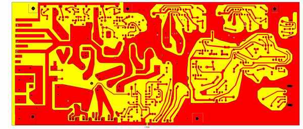

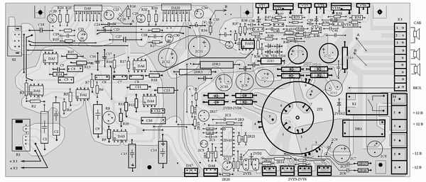

  7. #466
    Завсегдатай Аватар для Артём
    26.07.2004
    1,115
    Vrungel, выложите схему и печатку
  8. #467
    05.02.2006
    г.Уфа
    6
    Артем здравствуйте вот вкладываю схему и печатку, проблема в том
    что пила снизу получается закругленной из-за этого на выходе
    не прямоугольные импульсы
ID:	7996   Нажмите на изображение для увеличения.

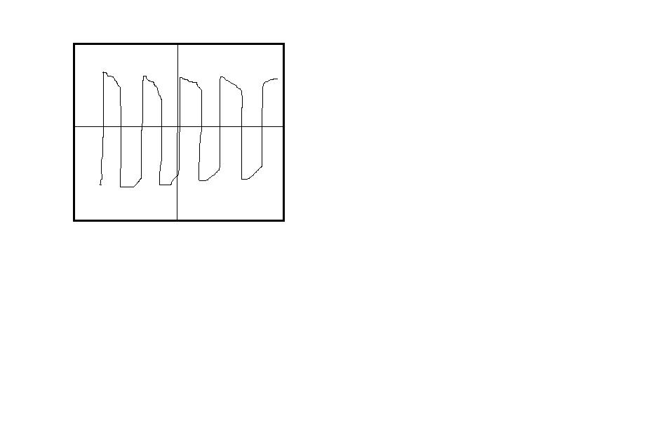

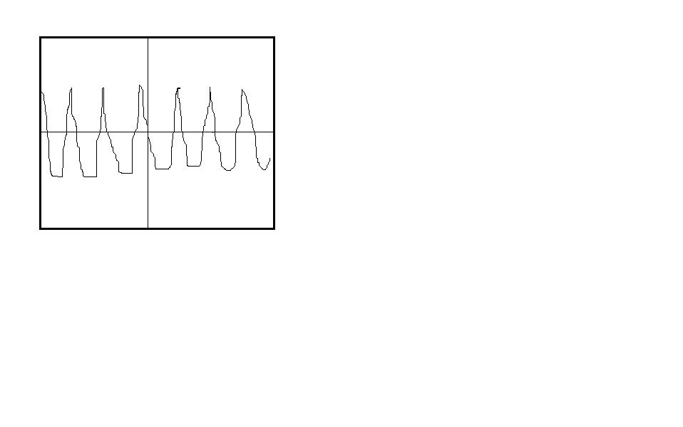

    Добрый день, лысый, дело в том, что на выходе нет прямоугольных импульсов,
    даже без драйвера, меряю на 9 и 10 ноге TL - ки, а еще чуть не забыл настраиваю генератор на меньшую частоту порядка 4кГц, считаю по формуле, частотомера нет, все нормально на выходе красивые прямоугольные импульсы, выставляю на 70кГц, на вых. должно быть 35кГц, форма импульсов искажается, нет возможности сфоткать, нарисую в Painte и прекриплю (рис1. такое творится на 5 ноге), рис2(а это на выходе).
    Посмотрите пожалуйста, может кто еще что подскажет
ID:	8007   Нажмите на изображение для увеличения.

    2,080
    Ерунда какая-то, особо на 5-й ноге. Точно это 70 кГц, а не 270? А в питании чисто?
  14. #473
    05.02.2006
    г.Уфа
    6
    Считал по формуле f=1,1/R*C, R=15кОм, С=1000пФ, f=73кГц
    Ставлю С=6,8нФ, R=10кОм получаю f=16кГц, и наблюдаю нармальные импульсы на выходе, как не крути при частоте выше 20кГц получается то что я выкладывал.
    А может быть что микруха другой фирмы, и формула подсчета другая? т.е. я получаю как ты говоришь не 70,а все 270кГц, я уже и о таком подумывал, хотя, если верить даташиту, то это бред. А с питанием, что может быть не так, всмысле какой-то наводки что-ли? Я не проверял.
    Спасибо за ответ!!!
