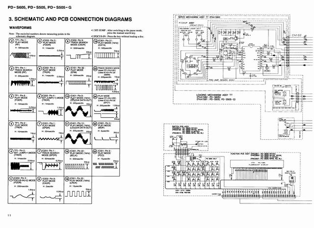

    Цитата Сообщение от AlexeyF
    (например из за высохших электролитов) системы слежения лазера????
    прилагаю схему именно пикапа Пынера - там только один элетролит Может, не хватает мощности лазера и он "неуверенно" либо фокусиреутся, либо трекинг дергает. И чего-то "генерит"?
    Ну а возбуд операционников, которые управляют через катушки линзой, могут "заводиться" ??
    (блин.. без осцила совсем тоскливо... так бы хоть посмотрел...)
    Да, но если изначально оно не заводилось, то что-то со временем привело к этим возбудам. А со временем - это как правило либо электролиты (там он один) либо подсевший лазер (в Пынерах весьма редкое явление). Остальное более стабильно.
    [ADDED=Eugene Balakin]1131628892[/ADDED]
    К Белке
    Хинт - а линзу чистить пробовал - может и помочь
    Еще момент - там очень могут греться драйвера 6520 - попробуй прицепить радиаторы и дейссно поменять элетролиты в их обвязке. IC202 - C216, C217 В этой микрухе три драйвера, как раз фокус, трек и шпиндель. Там по - выходам цепочки Бушеро - тоже, может, нужно проверить, пропаять - там все-таки зона нагрева. С и R 205,210,219. Шпиндель (я думаю это движок самой платформы) - номера 219.
