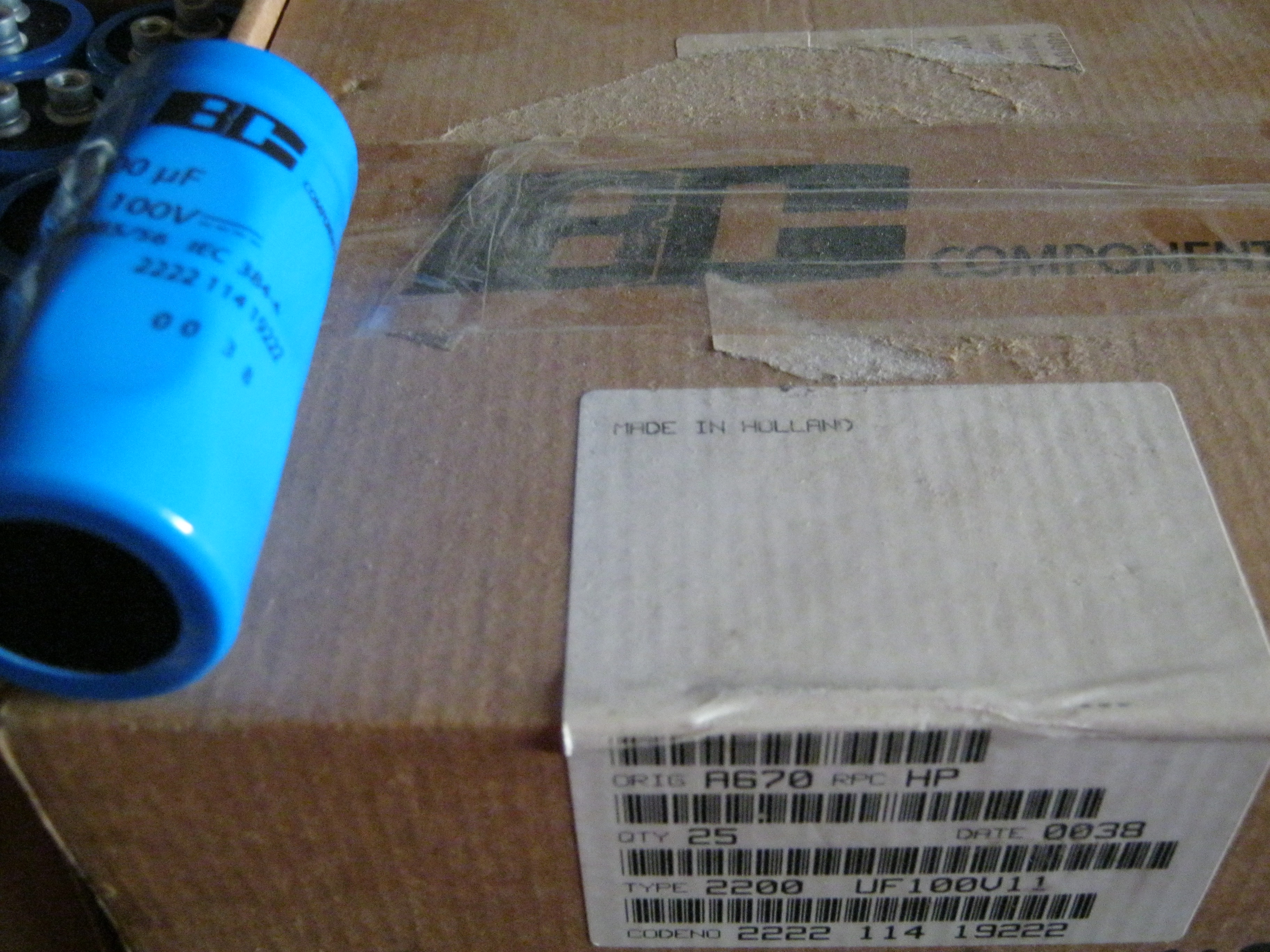

    Как-то мрачно Вы смотрите на мир, коллега.
    Под болт - это да.

    Не, ну если при 40 градусах даже 5000 часов, то они тоже давно прошли....
    Даже если при 20 градусах 50 000 часов, то тоже прошли...
    Ну не выкидывать же. Проверить, потренировать (если надо) и еще на 50000 пойдут.
    12 лет назад запускал установку УХТО для закалки инструмента в расплаве солей, там стояла батарея конденсаторов 100шт К50-20 200мкФ 300В 1992года выпуска. Установка до запуска 8 лет простояла где-то на складах, утечки были сумасшедшими, включил через лампочку 25Вт и диод в 220В и "экстремальная" тренировка в течение трех суток. Все 100 восстановились и работают по сей день.

    Ага, китайцы делают "вечные" электролиты....
    У Филипса есть долгоживущие, но они, в основном, на болтах и денег стоят.
    Эти еще с маркировкой "Филипс" а не "ВС", значит, им лет 10-12.
    А у этой 056 серии....
    "Shelf life at 0 V, 85 °C 500 hours" (Из ПДФа)
    Они не использовались нигде, но я как-то забыл что они древние и срок годности истек. Вобщем доводы у вас сильные, выкину их наверное. Не представляю как их можно проверить, С-метер для таких значений я не видел нигде.
    Для 85 градусных, ниже 40С (по другим данным - 50С-ти) срок жизни с уменьшением температуры не увеличивается (для 105шрадусных - ниже 60С), а до
    этого увеличивается вдвое на каждые 8-10 градусов.
    Так что, если принять крайний случай - 40С и 8С, то 500ч при 85С это 1000ч при 77, 2000 при 69, 4000 при 61, 8000 при 53, 16000 при 45, ну 20 000 при 20С наверное получиться можно.
    Они же только On shelf Life прошли, это не значит что они испортились, просто тренировать перед употреблением надо.
    У меня пара ящиков филипсовских "под болт" 1000.0х450в, которым лет по 20, из которых они у меня лет 8, все в прекрасном состоянии, несмотря на то, что половина из них б/у и отпахали по 2-3 года.

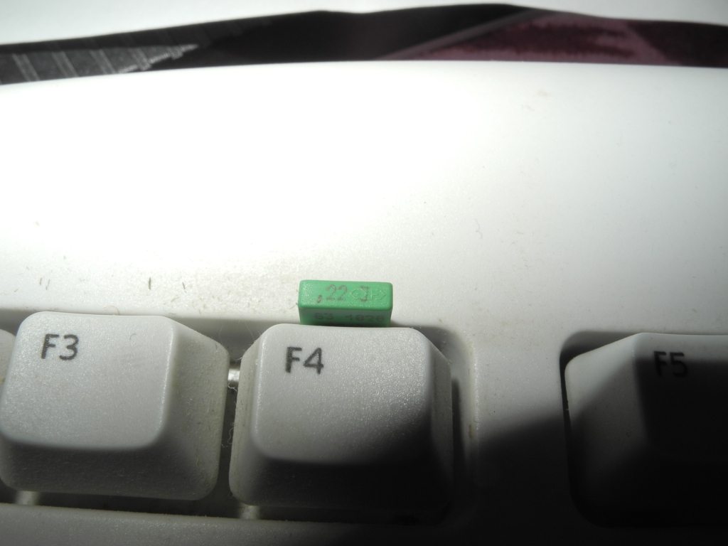

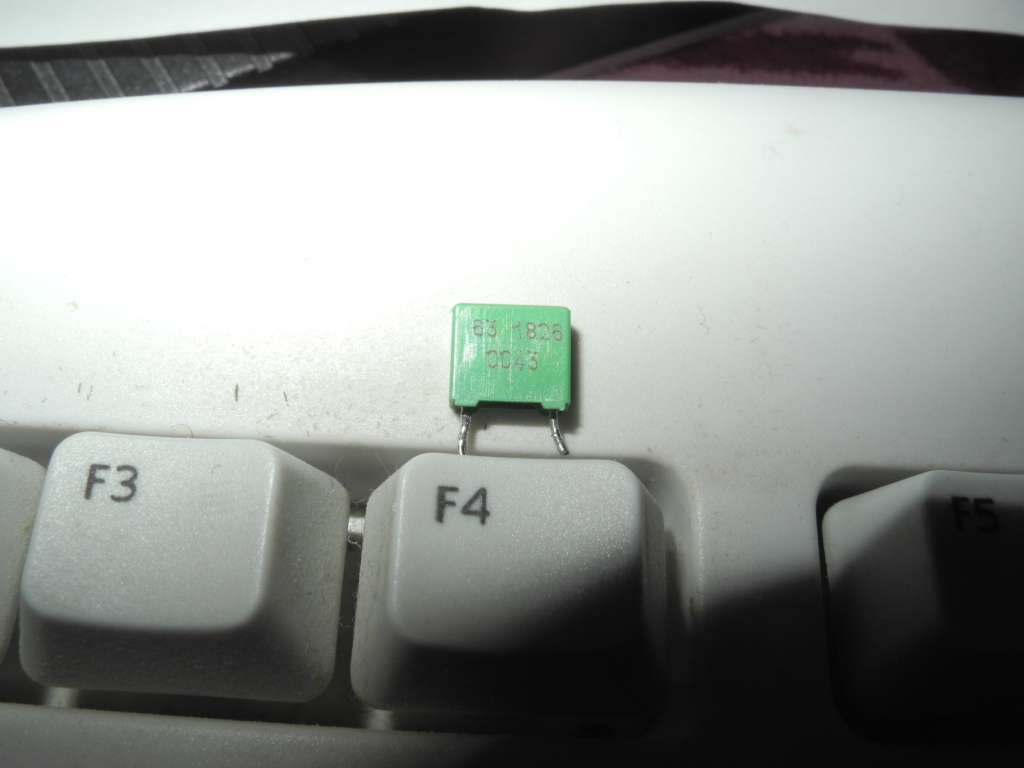

    Вот такие можно применять для наших целей? Коррекция, питание..?
    Это какой-то лавсан. Судя по соотношению номинала к габариту.
    Все хорошие на звук детальки маленькими не получаются обычно.
