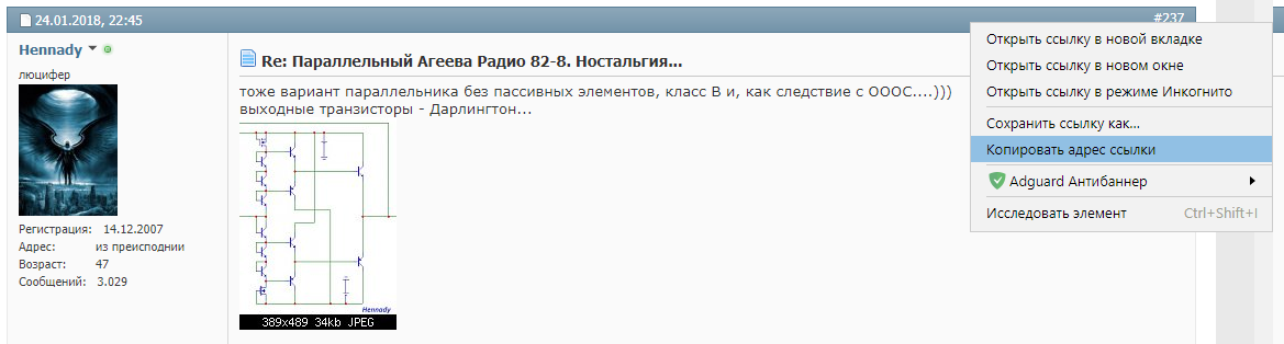

  21. #4760
    Старый знакомый Аватар для IDDQD
    07.09.2014
    Россійская Имперія
    801
    Правой кнопкой тыкаете в #237 и далее копировать адрес ссылки - получите ссылку именно этого поста.
