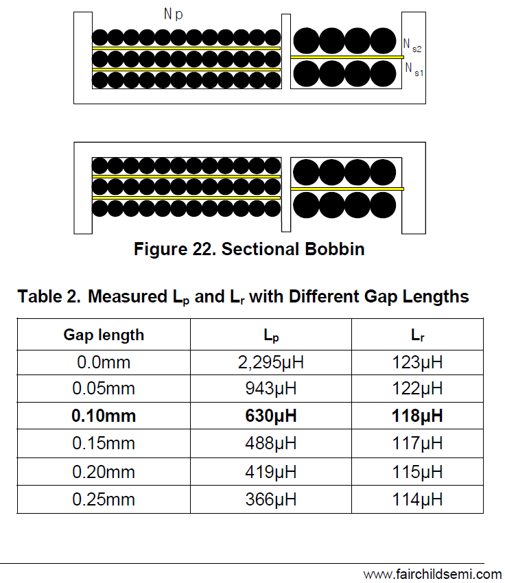

    Bulich, вот полюбуйтесь, если на счёт меня сомневаетесь.
    А здесь речь про секционированный каркас идет. Можно ссылочку на Fairchild где эта картинка лежит? Кстати Lr это и есть рассеивание? Подозреваю что reflected...
    Я в вас не сомневаюсь, по крайней мере пока, но никому не верю. Давайте остановимся на том, что я все это дело современем проверю и расскажу, что получилось. Вы дали мысль, я ее учту.
    Вам спасибо, кстати, что обратили внимание на RMS значение тока, энергия от пикового зависит, а он у меня почти 50А. Надо удлиннять D и увеличивать индуктивность выходного дросселя. пиковый ток заметно снизится.

    Bulich, да это из их аппнота на LLC контроллер, fan7621 вроде.
    Во как! Им с помощью зазора удалось таки достигнуть соотношения аж 1:3! Хотя выделено как обычно 1:5. Спасибо еще раз!

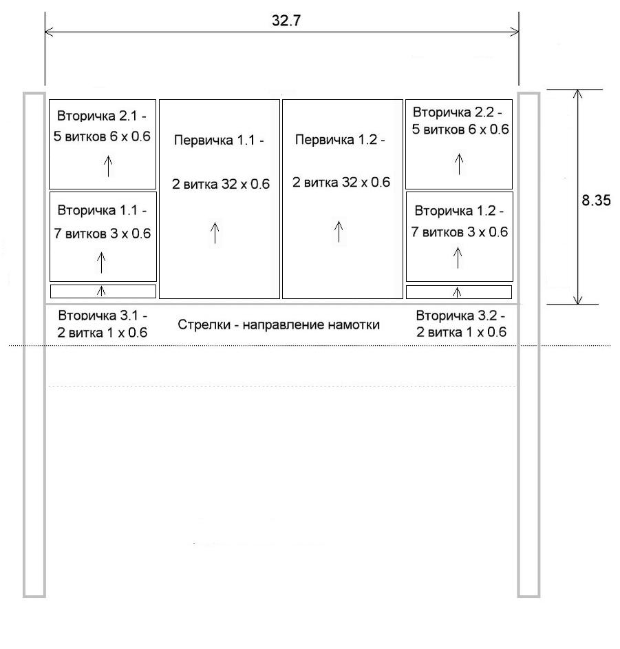

    ...посмотрел. и если я Ивана понял правильно, то ты нарисовал правильно. лучше бы это у Ивана
    уточнить...
    ...Alex-L, нее, я совсем не это имел в виду, распределите их в ширину, а не в высоту, если хотите
    секционировать, тогда смешивайте в секциях...
    Так, ну пока полностью ясно только это: "у тебя должно получиться: вторичка, первичка, первичка, вторичка."
    Т.е. мотать нужно почти так, как я и хотел в начале:
    1. Мотаю в одну сторону, по часовой стрелке, первые половины вторичек, распределяя их по всей длине катушки. По
    предварительным расчетам, половины трех вторичек, при намотке лентой как раз умещаются в один слой (картинко).
    2. Изоляция? Нужна или нет, если нужна то что - скотч, изолента, или какие цивилизованные решения есть (раньше была
    лакоткань (не любил), сырая резина...) ???
    3. Мотаю в ту же сторону первую половину первички. Первичку придется плющить чтобы распределилась равномерно по всей
    ширине катушки - т.е. будет нечто среднее между косой и лентой.
    4. Изоляция? ...
    5. Мотаю в другую сторону, против часовой стрелки, вторую половину первички.
    6. Изоляция? ...
    7. Мотаю, опять же против часовой стрелки, вторые половины вторичек
    8. Ну тут уж точно - изоляция
    Правильно?
    p/s/ Как же потом все это коммутировать <ужос> - вопрос риторический

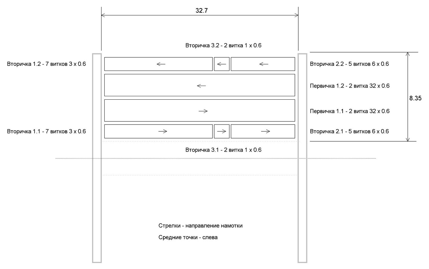

    вот так имелось в виду. так длина соответствующих секций будет одинаковая.
    но можешь попробовать намотать и по своему.
    http://www.fairchildsemi.com/an/AN/AN-4151.pdf
  12. #4731
    25.03.2011
    482
    Цитата Сообщение от Буня Посмотреть сообщение
    Спасибо, но я уже нашел и пробежался глазами.

    Starichok
    Спасибо! Ну с трансом пока более-менее все ясно. Склоняюсь больше к Вашему варианту. Посмотрю еще как с печаткой будет лучше получаться. Куплю сердечник - буду тренироваться
