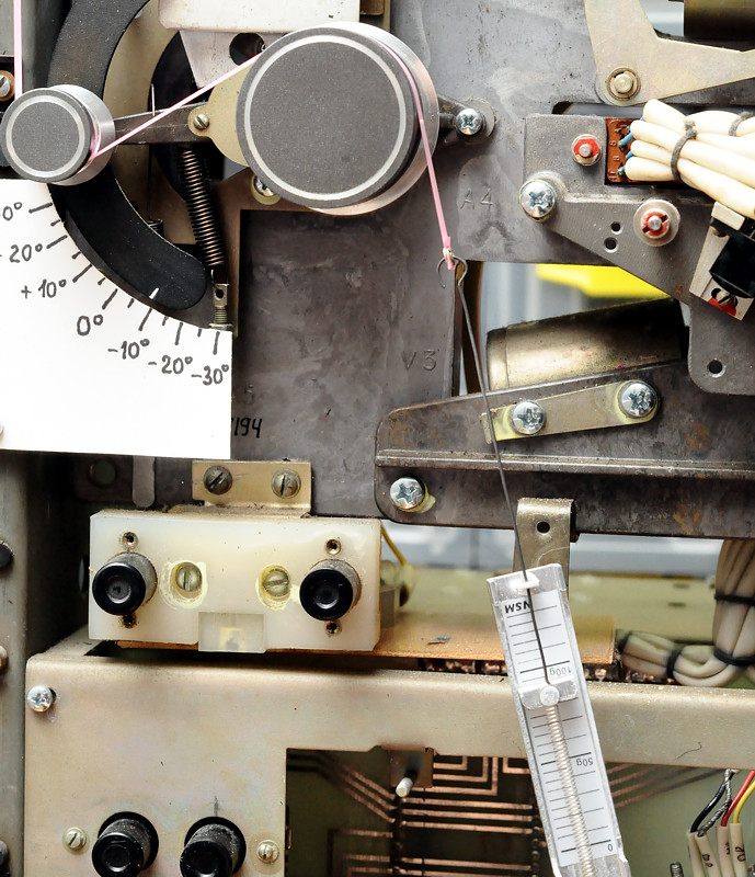

    Поменял пружины в натяжителях, теперь надо их откалибровать. Существуют наборы подходящих динамометров, но где их брать - неизвестно.
    Решил сделать динамометры сам. Откалибровал их разновесами.
ID:	346576 Нажмите на изображение для увеличения.
    Прямое измерение натяжения весьма затруднительно. Номинальный угол -10° достигается при натяжении 90 г, но можно затем снизить натяжение до 60 г, угол не меняется. Гистерезис.
ID:	346578 Нажмите на изображение для увеличения.
    Наверное, придется строить зависимость угла поворота натяжителей от вертикально приложенной силы, а затем с учетом конфигурации тракта через косинусы углов переводить в натяжение ленты. Для Studer A810 так и советуют.
ID:	346580 Нажмите на изображение для увеличения.
    Огорчает тот факт, что натяжение ленты зависит не только от угла поворота натяжителей, но и от диаметров рулонов. Хотя это можно исправить программно, если установить датчики скорости на боковые двигатели.

    Леонид, я когда-то в 80-годы делал на базе МАГа-8 трехмоторного магнитофон на полупроводниковой базе. И натолкнулся на такую же проблему. Тоже делал динамометры на пружинках с такими же шкалами. У меня , правда, было 2 , а не три. И тоже понял, что натяжение катастрофически растет в зависимости от количества пленки на катушке. Маг-8 работал со старой советсккой не очень качественной , но очень прочной пленкой. Хорошая пленка тонкая и тянется, как известно. Нужно делать следящую систему автоматического регулирования работы двигателя в зависимости от количества ленты, например задавая размер катушки и время отсчета от начала воспроизведения. Либо делать фотодатчик на кол-во ленты на катушки по отражению (обратному рассеянию) от пленки на бобине.
    Третий - это для прижимного ролика.
    Тут не катастрофически - в пределах катушки 27 отклонение не превышает 4.5%. Просто маленькая неприятность при калибровке датчиков, а так жить можно.
    Зачем фотодатчик? Когда скорость ленты известна (а известна она всегда, ее измеряет счетчик), частота вращения боковых узлов сразу даст диаметр рулона. Просто отклонение натяжения здесь не такое большое, можно вообще ничего не делать. Хотя доработка лежит чисто в программной области, не считая датчиков вращения боковых двигателей, которые я в любом случае хотел ставить, чтобы предотвратить бесконтрольное вращение при окончании ленты.
