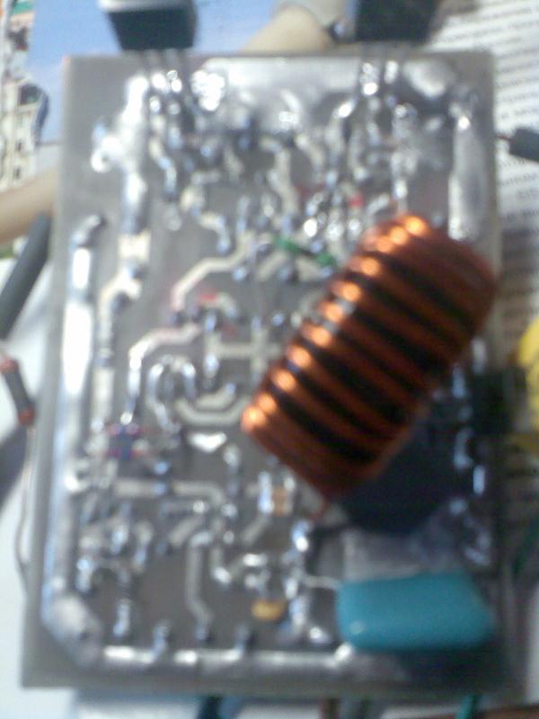

    По умолчанию Re: D class для саба.
    да,не спорю,больше чем 300кГц не применяю....
  17. #4717
    можно фото конструкции где применено чорное колечко?

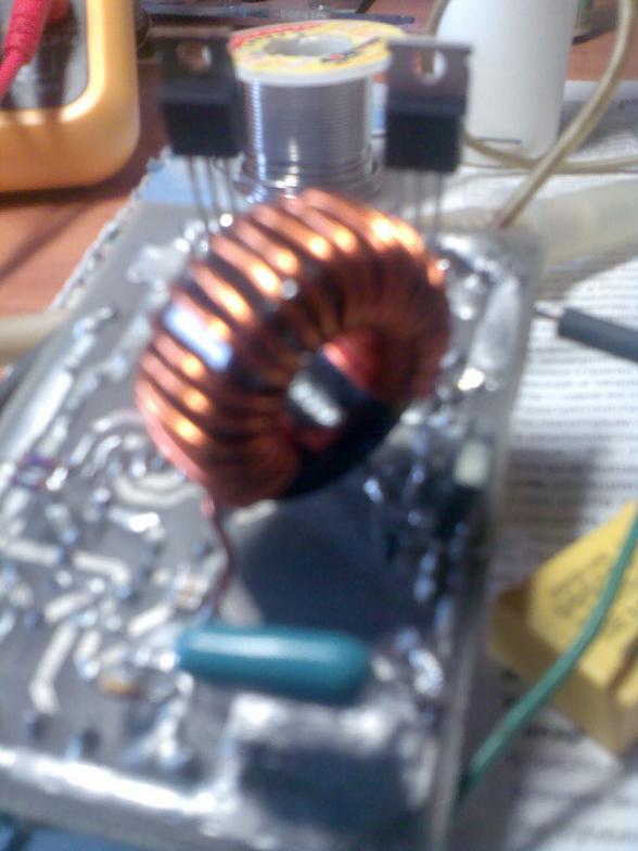

  19. #4719
    16.02.2008
    1
    вот что завалялось...это по филипсовской схеме...
    Я думал ты применяешь их серьезно, а это так, проба пера
