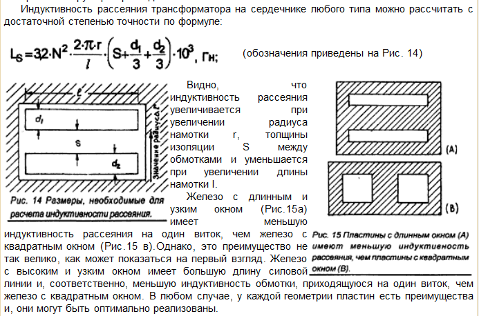

  19. #4718
    06.01.2007
    г. Пенза
    2,684
    Кстати, смех-смехом, но ТОГДА вы ничего не говорили про зависимость от частоты:
    Да разницы нет, не частота так количество витков, но и Ls при этом, конечно изменяется.
    В связи с чем и возник вапроц, как вы измеряете и вообще учитываете полученные веберы
    Ни как, зачем учитывать и измерять?
    http://ets.ifmo.ru/tolmachev/et1/ET1_7/text.htm
    Величина, которая может использоваться как относительная количественная оценка, имеющая прямое отношение к связи между обмотками.
