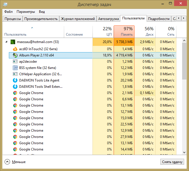

    Igor_A добрый вечер, может этот вопрос уже поднимался, иногда плеер начинает усиленно "жрать" оперативку, при этом окно плеера даже не появляется, как побороть эту проблему?
    Скрытый текст

    Евгений, добрый вечер. Я с таким явлением не сталкивался, но наиболее вероятная его причина может заключаться в том, что автоматически сохраненный плейлист имеет какой-то дефект, приводящий к зацикливанию при его загрузке в процессе запуска программы. В таком случае должно помочь удаление файла aplayer.dat из папки плеера.
    действительно помогло, спасибо
