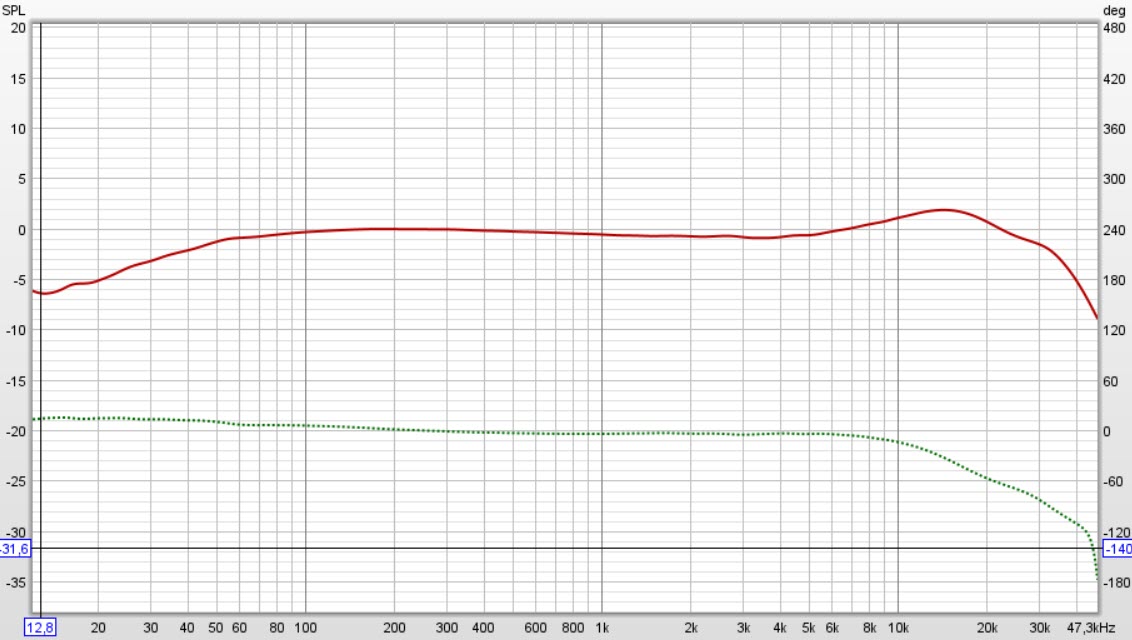

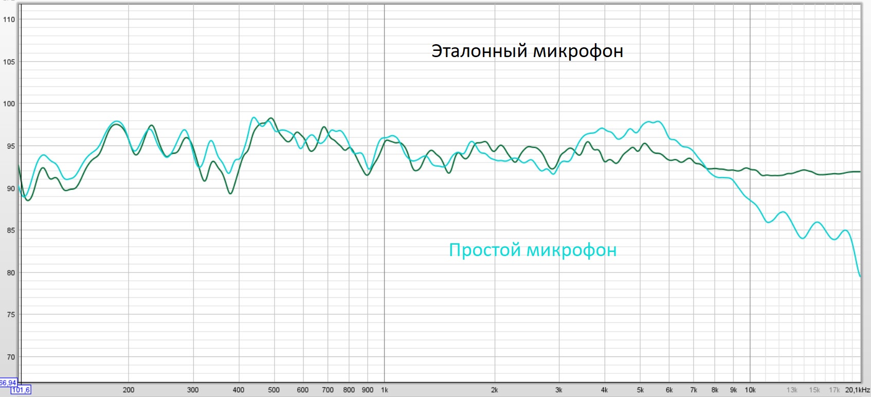

    Подскажите , как сделать файл корекции для микрофона , имея "эталонный" микрофон с своим файлом корекции .
    То есть , у меня сейчас на руках чужой измерительный микрофон с файлом корекции , я снял этим микрофоном АЧХ своих АС в RAW , потом сделал то же самое с простым микрофоном ( не известного происхождения , как пример ) , получил два графика , сравнил их визуально , увидел горбы и завалы обычного микрофона Вопрос , как сделать файл корекции для этого простого микрофона имея данные его " не ровности " относительно " эталона" . Как то сделать это в REW , или в какой то другой программе ?
  13. #4692
    18,461
    По умолчанию Re: Выбираем измерительный микрофон...
    all4, судя по двум этим кривым, вы не совсем корректно разместили микрофоны и скорее всего точного файла поправки вам не получится сделать. Кроме АЧХ нужно еще учесть и ФЧХ измерений. Я это делал не однократно. но написать методику прям сюда это будет очень долго и сложно. Не представляю как можно это все хоть как-то в рамках одного сообщения на форуме изложить.
    Смысл общий в том, что нужно точно до 1мм или точнее позиционировать микрофоны, достаточно близко к динамику который должен быть небольшим, но работать от 20 до 20кгц хотяб +-15дБ.
    Потом по итогу все равно нужно подгонять вручную тайм-оффсет чтоб добиться посемплового совпадения фазы. Кроме самой методики там много чего что нужно налету додумывать.

    all4, если коротко, то так https://forum.vegalab.ru/showthread....=1#post2658632
    ---------- Сообщение добавлено 18:17 ---------- Предыдущее сообщение было 18:15 ----------
    В большинстве случаев на фазу насрать, т.к. интересует не абсолютная фаза , а относительная

    Не помню откуда:
    "1. Измеряешь АЧХ любой АС калиброванным микрофоном. Сохраняешь. Убираешь микрофон.
    2. Точно на тоже место ставишь микрофон который нужно откалибровать. Настройки измерений в программе не меняешь.
    Подставляешь в программу как файл калибровки файл полученный в первом замере.
    Снова измеряешь АЧХ. Сохраняешь. Полученный файл и будет калибровочным для твоего микрофона.
    3. Проверяешь. Проводишь замер АЧХ новым микрофоном с полученным калибровочным файлом. АЧХ должна быть как в первом замере.
    Наслаждаешься.
    П.С. Во всех трёх измерениях местоположение микрофон-АС, начало и ширина измерительного окно должны быть идентичны.
    Я честно говоря микрофоны местами не менял, а просто выставлял оба микрофона на один штатив, подвязав один микрофон к другому. Оба микрофона были с подключёнными проводами, чтоб вообще не подходить к месту замеров и ничего не трогать. Микрофоны переключал у звуковушки. Разница из-за чуть разного местоположения измерительных капсюлей чуть была, но не критическая, что-то около 0,5 дБ на 20 кГц, по памяти. Короче не о чём.
    Чтоб программа приняла файл калибровки важно соответствие расширения файла и сохранения первой служебной строки в файле. Ниже этой строки цифровые значения можно подставлять любые необходимые нам.
    Кстати да, в доморощенном файле калибровки столбик с фазой лучше удалить совсем. Нас ведь при сведении интересует не абсолютная фаза, а относительная."

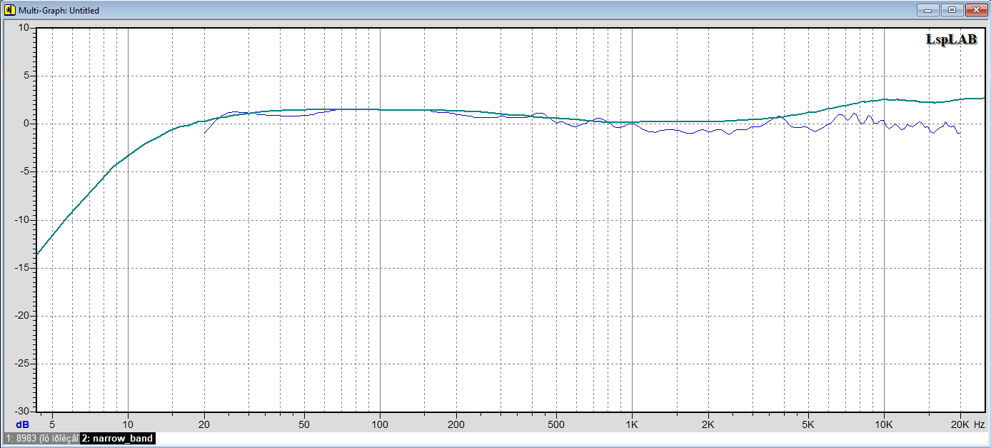

    Давно собирался народу показать, какую ерунду продаёт Dayton Audio в виде микрофонов со своими калибровочными файлами.
    В 2015 году купил микрофон Dayton Audio модель EMM-6 откалиброванный в Кросс Спектрум. Т.о. стал обладателем двух калибровочных файлов, один от Dayton Audio, второй от Кросс Спектрум.
    Во вложении сравнение этих файлов. Жирным выделен калибровочный файл Кросс Спектрум.

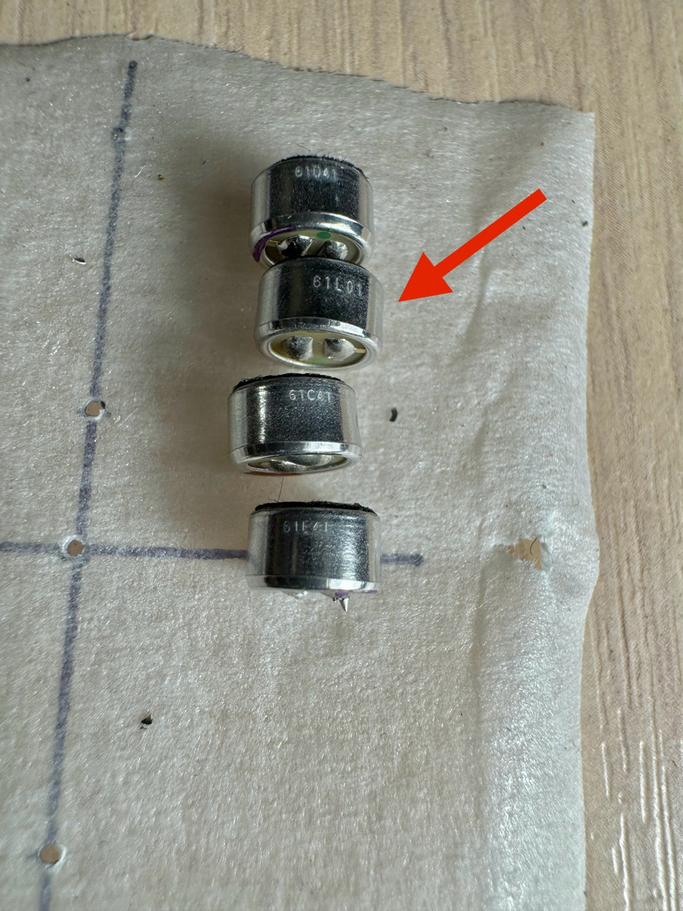

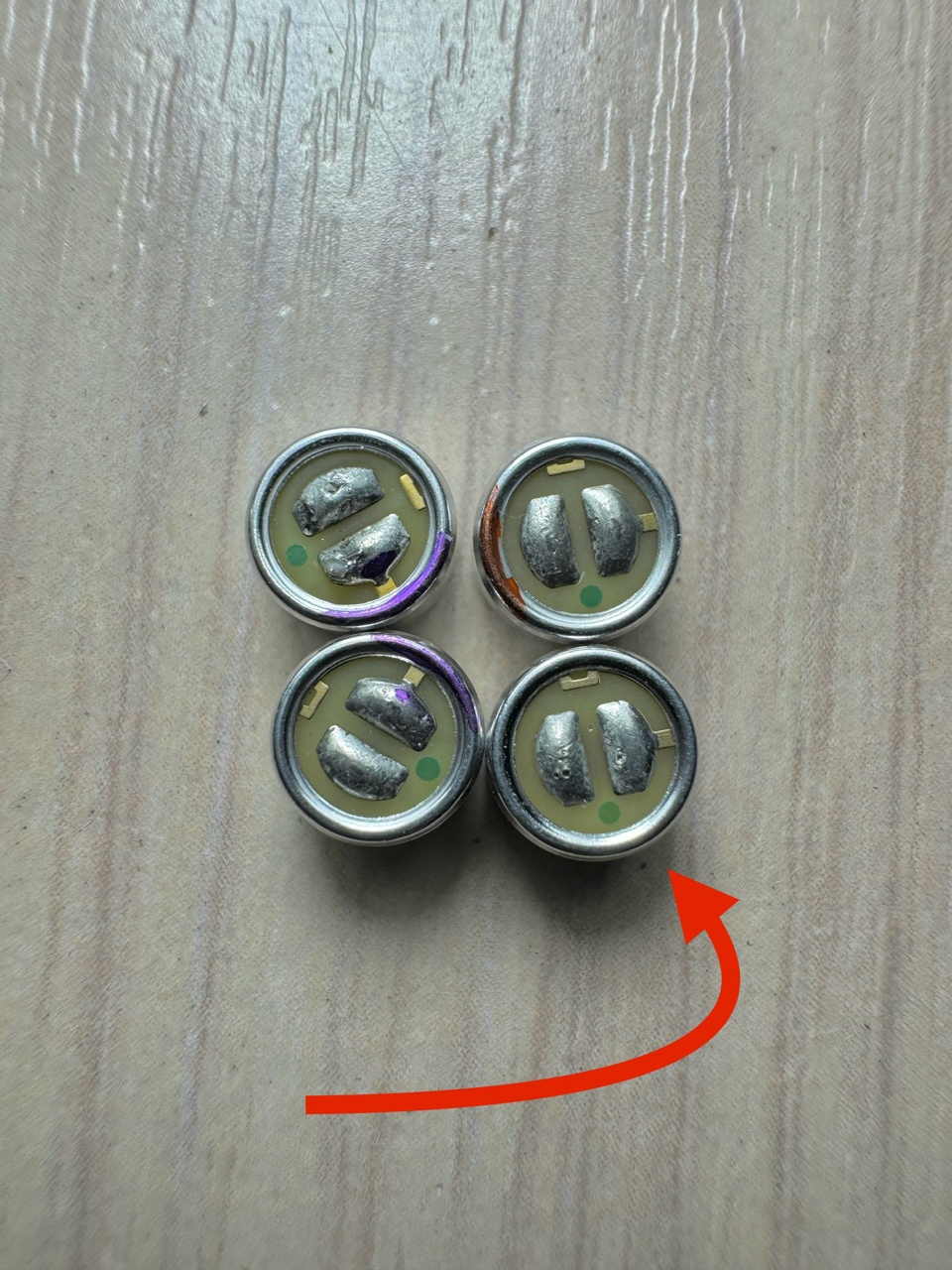

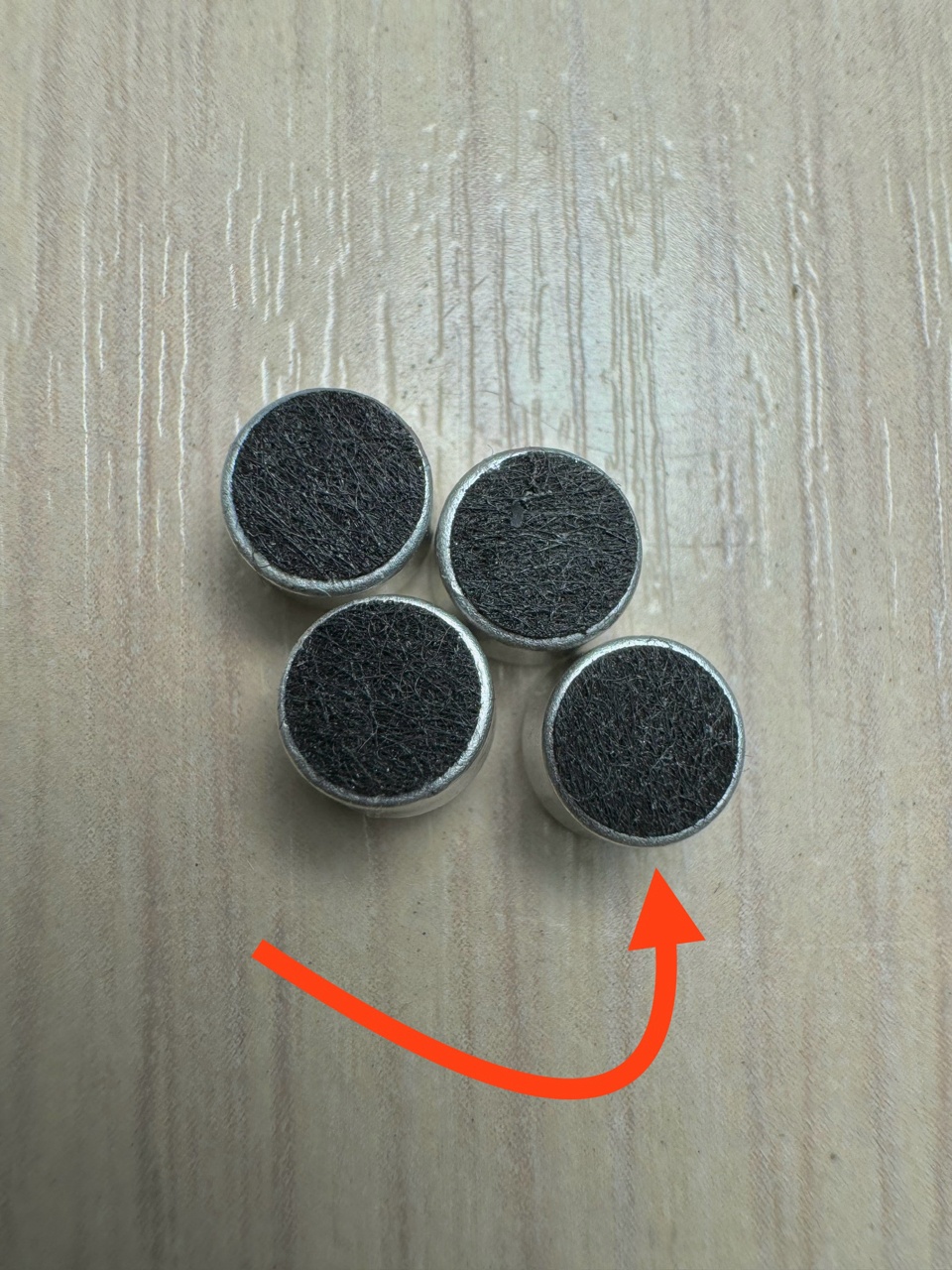

    Кстати, сегодня получил еще 20 штук wm-61 с Али, на этот раз взял с хорошим запасом для правнуков )))
    Еслиб не было стрелочки на оригинал,смогли бы отличить оригинал от нынешних ?
    Всё отличие это только то, что на карпусе фломастером пометка. Мультиметром на падение напряжение звонится почти идентично с оригиналом, примерно 0,7в в обратном, 2,5в в прямом направлениях.
    На фото один оригинал и по одному капсюлю с разных заказов с али с разницей год-два. Маркировка видна.
    А ссылочку.
