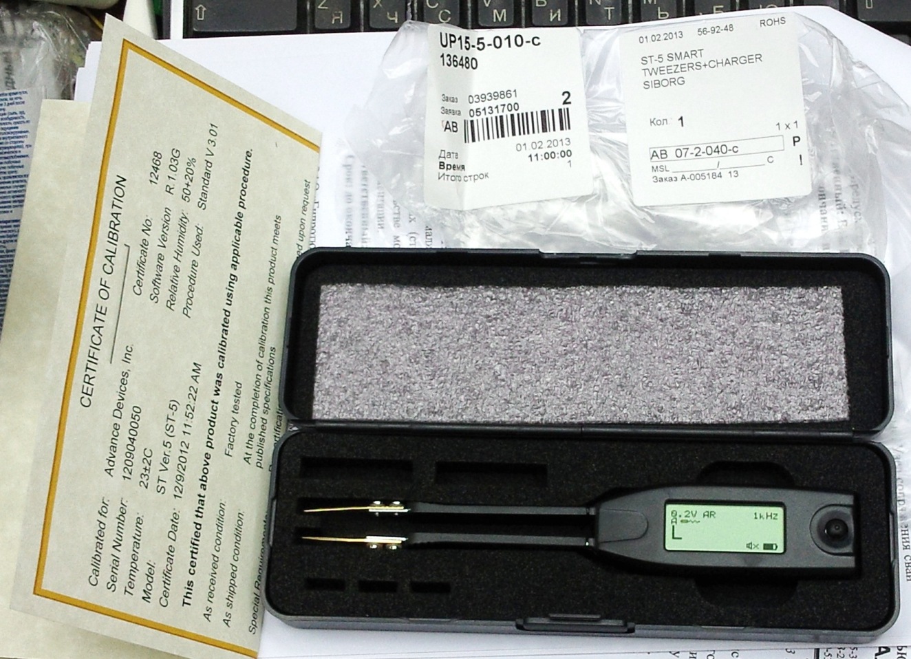

    А у этого и колпачка пылезащитного даже нет .
    Туда датчик не поставишь.
    Даааа...
    А мне "старушка" на 23_02 байду подарила - ST-5 Smart называется .... я теперь "добрый".
    Вот что значит ЭМОС- NB. Шкафчик сделал и поперло...
    Даже фен "вставил" 1,5 кв - классанно стало подмываться...
    И парилка "родная" не используется... 3,5 кв.
