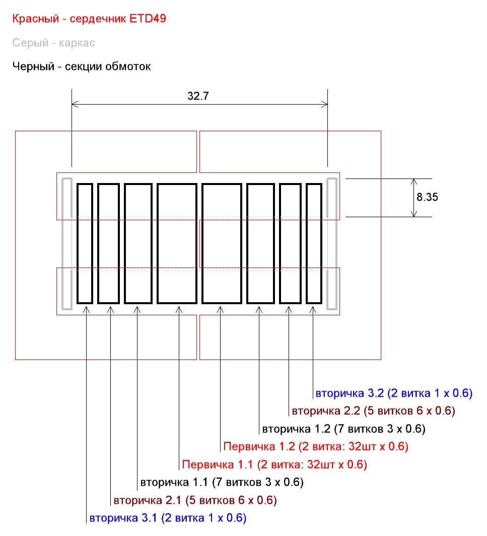

    ...ты обратил внимание, что написал IVX по намотке Е-сердечника? у тебя должно получиться: вторичка, первичка, первичка, вторичка. причем, не расплющивать обмотки по длине каркаса, а наоборот, сжимать, чтобы все 4 секции легли в один слой.
    Не-а, не обратил Каюсь!
    Это вот так вот чтоль - вложение ? Придется картонные/пластиковые разделители вставлять между секциями? И как же потом все это коммутировать то.... М-да....
    Если мотать от середины, то в разные стороны: обмотки х.2 - по часовой, обмотки х.1 - против. Правильно?

  8. #4687
    02.05.2010
    Псков
    74
    3,293
    разделители категорически нельзя. они ухудшат связь между обмотками.
    втискивай обмотки без разделителей.
    ---------- Добавлено в 16:37 ---------- Предыдущее сообщение в 16:36 ----------
    да, от середины - в разные стороны, а если от края - то все в одну сторону.

    Частый гость Аватар для Alex-L
    17.05.2009
    355
    Starichok
    Посмотрите пожалуйста еще раз вложение в посту 4687. Я там дорисовал сердечник. Возникло сомнение - а правильно ли мы друг друга понимаем
    Последний раз редактировалось Alex-L; 12.04.2011 в 17:37.

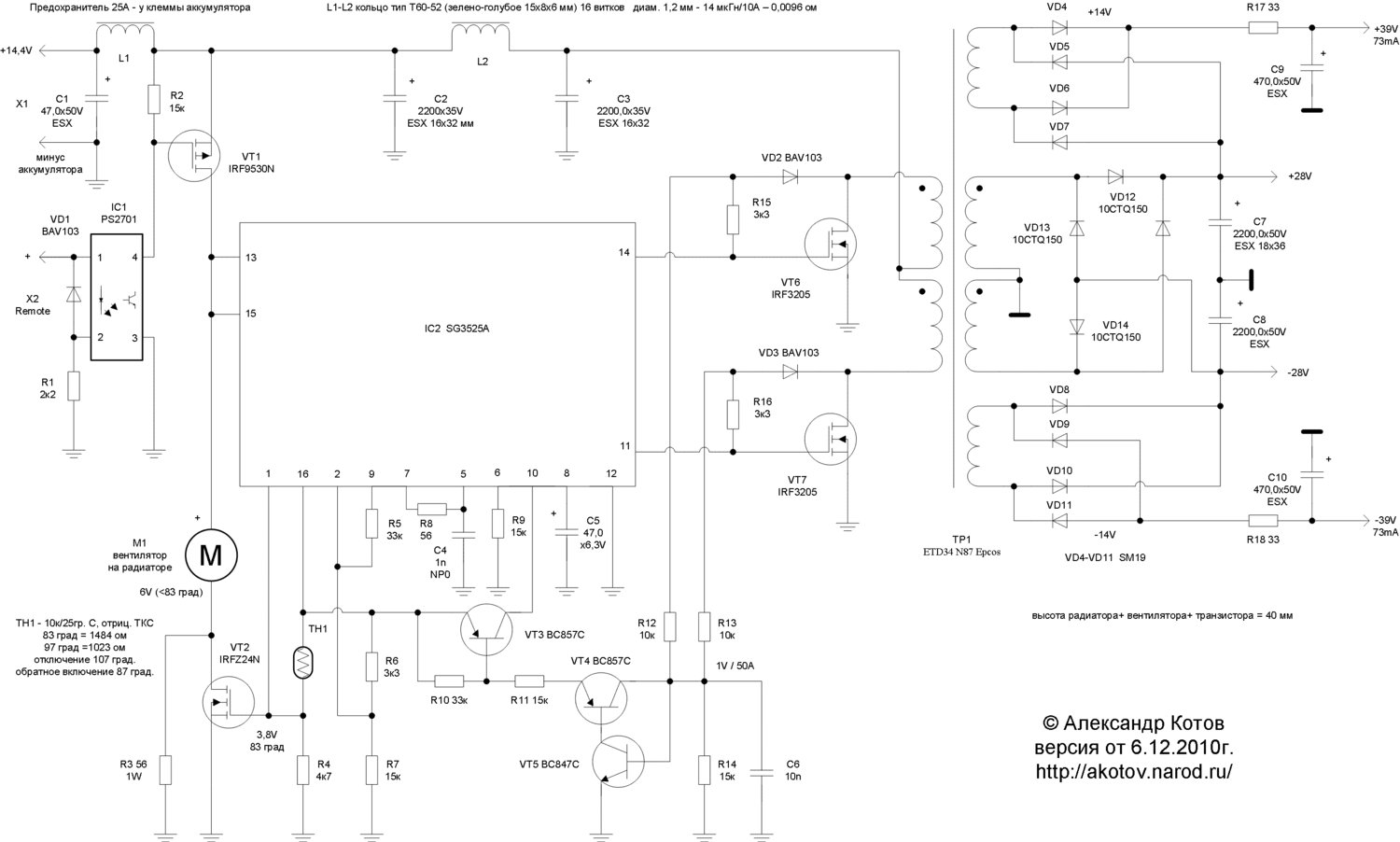

  12. #4691
    25.03.2011
    482
    Я же написал: измерительный резистор стоял перед входным фильтром преобразователя напряжения.
    Чудеса! А схемка БП вот эта?
    Да, что чудесного? Можно еще чуточку выжать КПД - феррит №97 поставить, проволочки в косичке еще потоньше (но лень) сплести, транзисторы не те, что были под рукой и много (IRF3205), а посовременнее - с меньшим зарядом затвора и меньшим сопротивлением канала, диоды шоттки стоят - какие были в тумбочке (10CTQ150). И выиграть еще 1,5-2% КПД. Но смысла особого нет, а затраты будут. "Я его слепила, из того, что было"
  20. #4699
    25.03.2011
    482
    Видимо в БП без стабилизации какие-то свои процессы происходят, мне неведомые...
    Два вопроса последних с вашего позволения:
    1. Мы правильно понимаем друг друга, что 95% вы намеряли при постоянной выходной мощности в 300Вт?
    2. Какова величина индуктивности рассеивания у вас в трансе?
