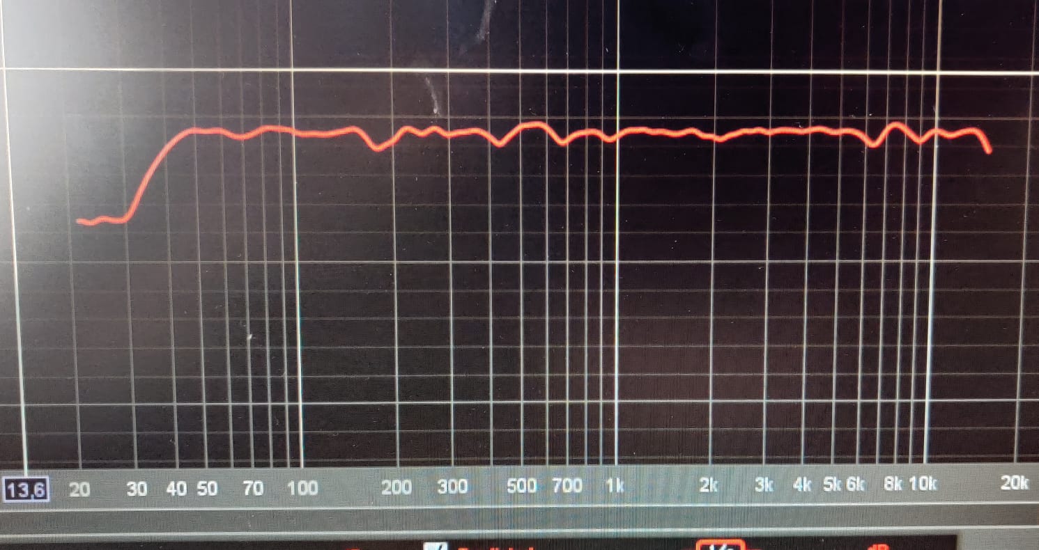

    Новичок Аватар для 00zzz00
    10.05.2010
    15
    Камрады! Не осилил 234 страницы. В данный момент кручу-верчу китайский JLH. Как звучит пока устраивает. Но уперся в настройку средней точки. Если выставлю половину питания, то при клипе гораздо раньше ломает верхние вершины синуса. Если кручу подстроечник по симметричному ограничению, то происходит перекос по плечам, где-то на 3-4 вольта разница. И как тут быть7Нажмите на изображение для увеличения.

    Цитата Сообщение от 00zzz00 Посмотреть сообщение
    И как тут быть7
    Выбросить этот китайский хлам в мусорку, собрать усилитель по схеме из первого поста.
    Если выставлю половину питания, то при клипе гораздо раньше ломает верхние вершины синуса. Если кручу подстроечник по симметричному ограничению, то происходит перекос по плечам, где-то на 3-4 вольта разница. И как тут быть?
    Настройте по симметричному ограничению.
  6. #4685
    31.05.2020
    3,232
    Выставить ток покоя, прогреть, уточнитъ настройку. Выставить другим подстроечником 1/2 на выходе (точнее -по симметричному ограничению сигнала
    1кгц на эквиваленте нагрузки).
  7. #4686
    10.05.2010
    15
    Это уже проделывал неоднократно. Но мне кажется что то братья намудрили в схеме. Просто хотелось его на RMMA посмотреть, но прежде выставить как JLH велел. Напряжение после электронного дросселя 30 вольт, ток 0.7А. Выставлял и 0,5А и 2А, но нигде ступеньки не заметил на частоте 20 кгц. Температура радиатора 60 гр. Мощность на экв. 8 ом 6 ватт.
    Или наверно спаять делитель на 5 ватт и уже в RMMA крутить и смотреть гармошки
    Последний раз редактировалось 00zzz00; 18.01.2024 в 03:09.

    После мучений с трансформаторым БП решил заменить на 2 качественных ИБП 19 вольт, 2,5А. Подключил напрямую в фильтрующей банке на 18000 мкф. После электронного дросселя напряжение около 18 вольт. На нагрузке 4 ома ток покоя составил 1.5 А. Дальнейшее увеличения тока размах сигнала уже не прибавляет. Далее установил также, по симметричному ограничению среднюю точку. Получилось почти половина напряжения. Несколько раз крутил оба подстроечника поочередно добиваясь максимального размаха. Размах до ограничения получился 5.45 вольта, что составило 7.4 ватта. Температура радиатора около 60 градусов. Выходной конденсатор на 6800 мкф не стал менять на меньший. По входу заменил на Vima 2.2 мкф. (меньше не было). На частоте 20 гц размах упал до 5.2 вольта. Душевно звучит на акустике Frugel-Horn Mk3 с 4 дюймовым Vizaton FR10 4ом. И можно сказать всеядная, причем почти двойное моно.
    Это мой первый усилитель класса А на транзисторах, прошу строго не судить)) С удовольствием выслушаю предложения и замечанияНажмите на изображение для увеличения.
