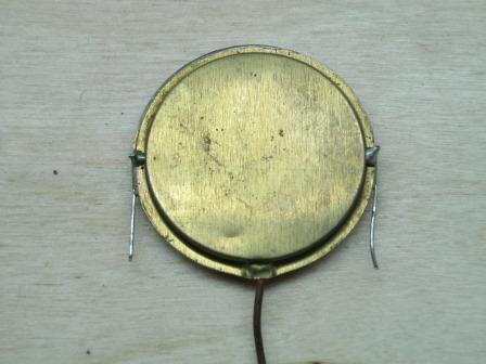

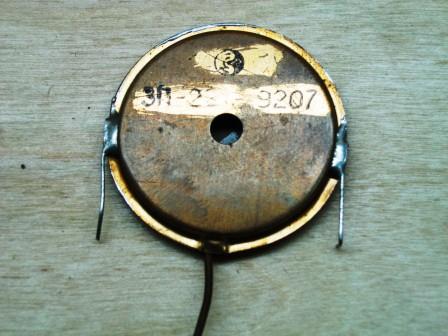

    Завсегдатай Аватар для ditter
    04.07.2004
    RUS
    1,107
Название:	IMG_0381 - копия.JPG
Название:	IMG_0380 - копия.JPG
    народ, вот этот древний пьезик подойдет быз особой слесарки в качестве датчика ? корпус уже готовый, вывод изолирован, с дырдочкой можно порешать
  8. #4667
    Частый гость Аватар для старичок
    01.06.2010
    361
    Заманчиво,но надо изучать, в руках крутить. Рез. частота, размеры, вес, жесткость конструкции, материал крышек, как они закреплены на ПП? После этого выбирать место и способ монтажа на диффузоре. Вывод экранированный?
  9. #4668
    19.09.2008
    Иркутск
    4,781
    Крышки плоские, нежёсткие. "Хлопать" не будут? На больших амплитудах и ускорениях.
  10. #4669
    01.06.2010
    361
    Можно пойти по стопам NB. Сделать пенопластовый переходник-при достаточной толщине он будет жесткий(найти плотный пенопласт), выбрать в нем лунку по профилю крышки и в нее вклеить. И не будет ничего хлюпать. Только размеры этого переходника сильно не раздувать. Для справки-удельный вес достаточно жесткого пенопласта 0,1Г/куб.см.
    ---------- Добавлено в 19:30 ---------- Предыдущее сообщение в 19:20 ----------
    По прикидке-в два грамма можно уложиться-многовато, конечно. Но тут и от веса подвижной системы ДГ зависит-много или можно использовать.
    ---------- Добавлено в 19:41 ---------- Предыдущее сообщение в 19:30 ----------
    Еще одна справка-вес датчика "классической" конструкции под головку 10ГД30 (сенсорное донышко-33мм, ПП-20мм, подставка под ПП и адаптерное донышко-52мм) 4+/- 0,2Г.
  11. #4670
