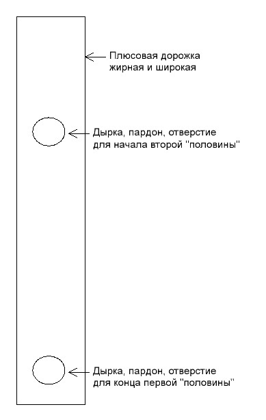

    "...тебе нужно зять 48 жил, и намотать ими 2 витка. потом эти жилы разделить..." Мне же нужно будет конец первой "половины" соединить с началом второй - как то не очень... технологически. А можно это сделать на плате (вложение)?
    Мне больше нравится другой Ваш вариант: сразу соединить две косы в среднюю точку, намотать сначала одну половину в сторону, затем другую половину в другую сторону. Косу расплющить слегка придется. Получится средняя точка, плюсовой ввод, с одной стороны, выходы на транзисторы - с другой. Под это дело уже зреет концепция платы... когда рожу - покажу
    Кстати, под провод 0.6 может попробовать и сердечник поменьше...? Щас на работу приду - попробую.
    Про напряжения понятно.
    Спасибо за помощь!

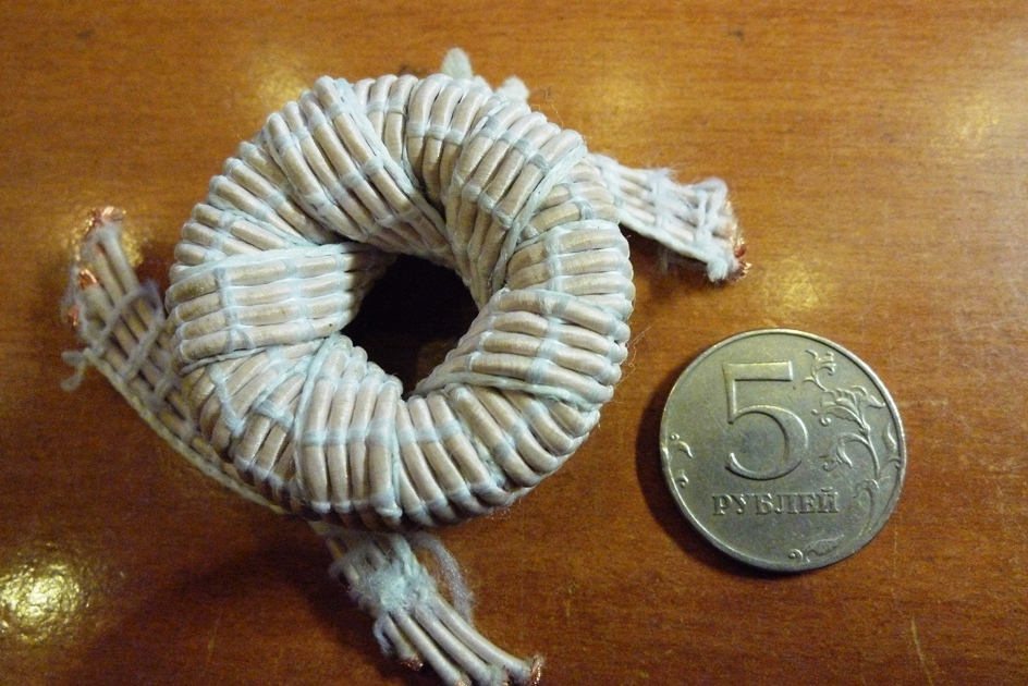

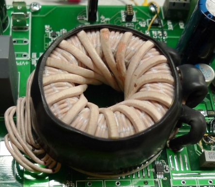

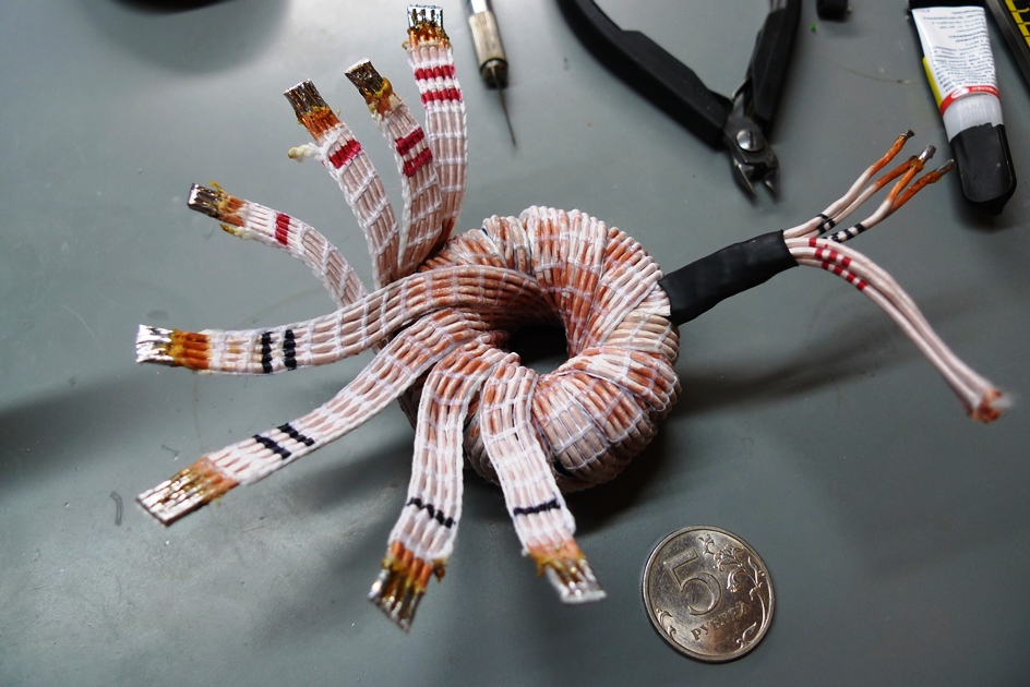

    мне очень понравилось мотать литцендратом Rupalit Profile. особенно интересен тот, который идет плоской лентой из четырех жил - для автоаудио применений первичка и вторичка, как правило, могут содержать кратное число витков, в первичке жилы параллельно включаются, во вторичке - последовательно. можно так играть секционированием
    вот на 300 ватт на R36
    вот на 500 ватт на R50
    вот на 800 ватт на R50, +-70В вторичка (т.е. 1:6 витки), причем Ls около 180нГн

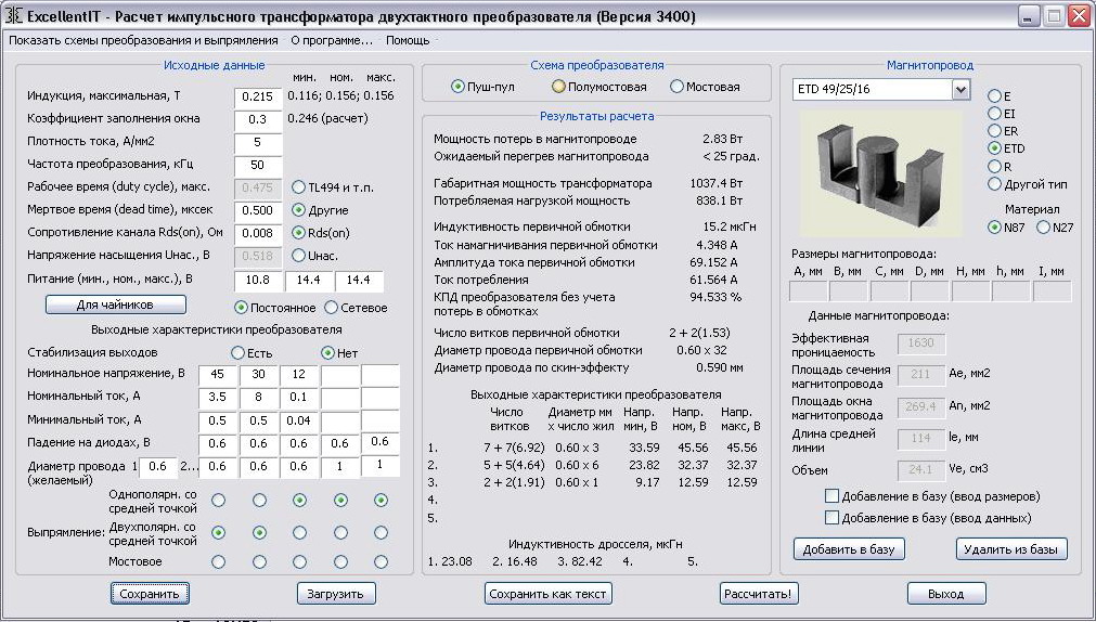

    Можно объяснить, почему ? Щас пока ехал на работу, представлял мысленно весь процесс намотки и монтажа - получается что технологически, по другим соображениям не знаю, это самый удачный вариант.
    ...Я решил вопрос радикально: косичка первички прямо в отверстие для крепежного болта корпуса ТО-220 запаяна...
    А если на косу клему типа "О" под обжим + еще и пропаять и к транзистору болтом
    Александр, неужели на ключи не нужны радиаторы!!!? Ведь ток там - баааальшой
    Прочитав здесь про мощности и т.д. пересчитал Нажмите на изображение для увеличения.
Название:	ETD 49x25x16 50кГц, 14.4В, 45Вх2А, 30Вх5А, 7Вх0.1А.jpg
    Хочу Stonecold: 4 канала по 100Вт (+-30в) + 1 канал 200Вт (+-45в)
    Вроде как окончательный вариант. Можно мотать?
