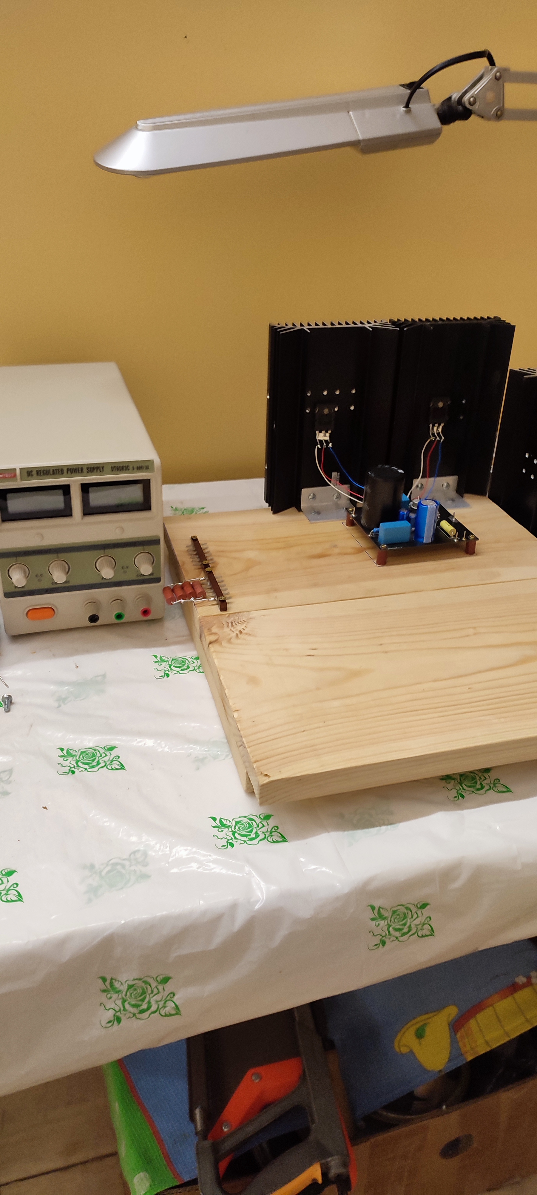

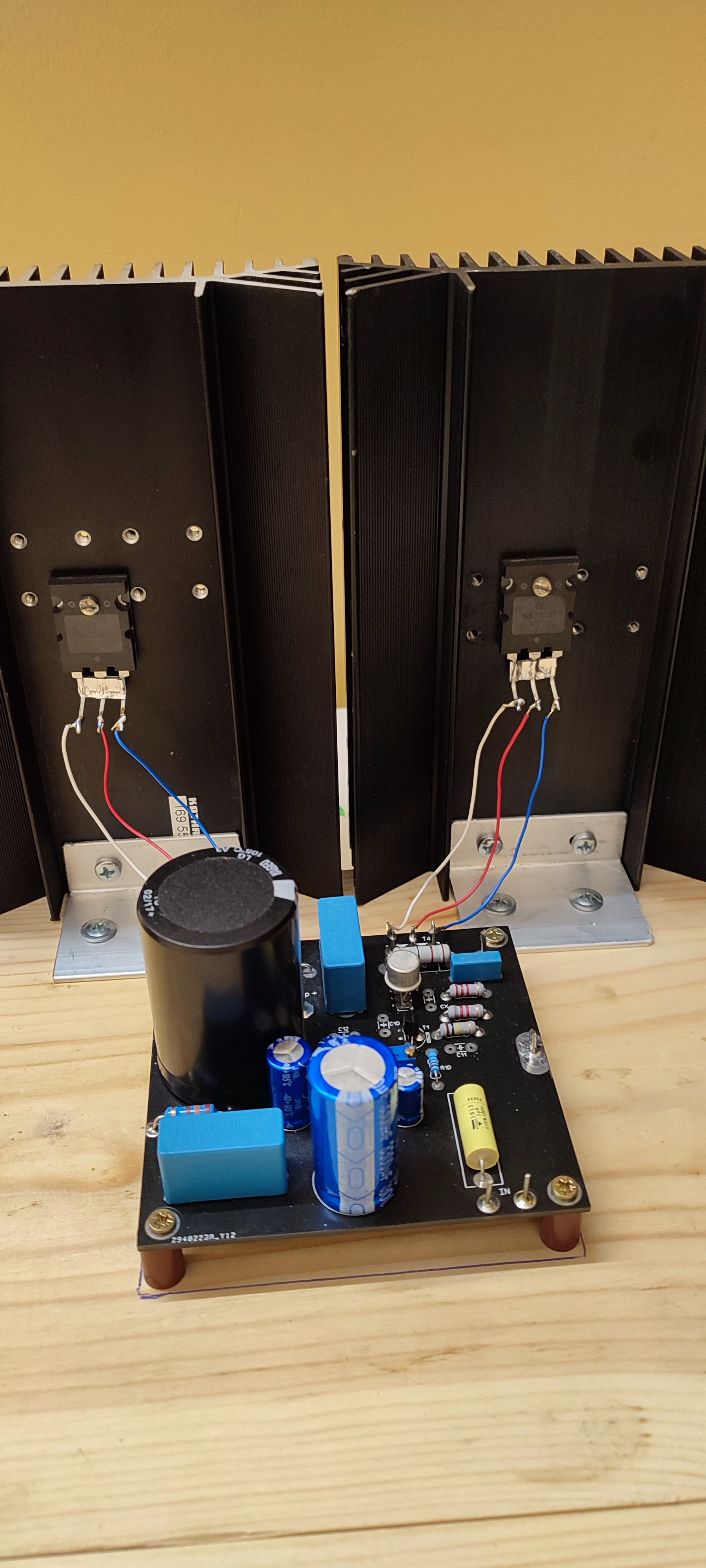

    Частый гость Аватар для shinski
    09.04.2011
    Пензенская губерния
    291
    Макет, для оценки
    теплового режима конструктива...

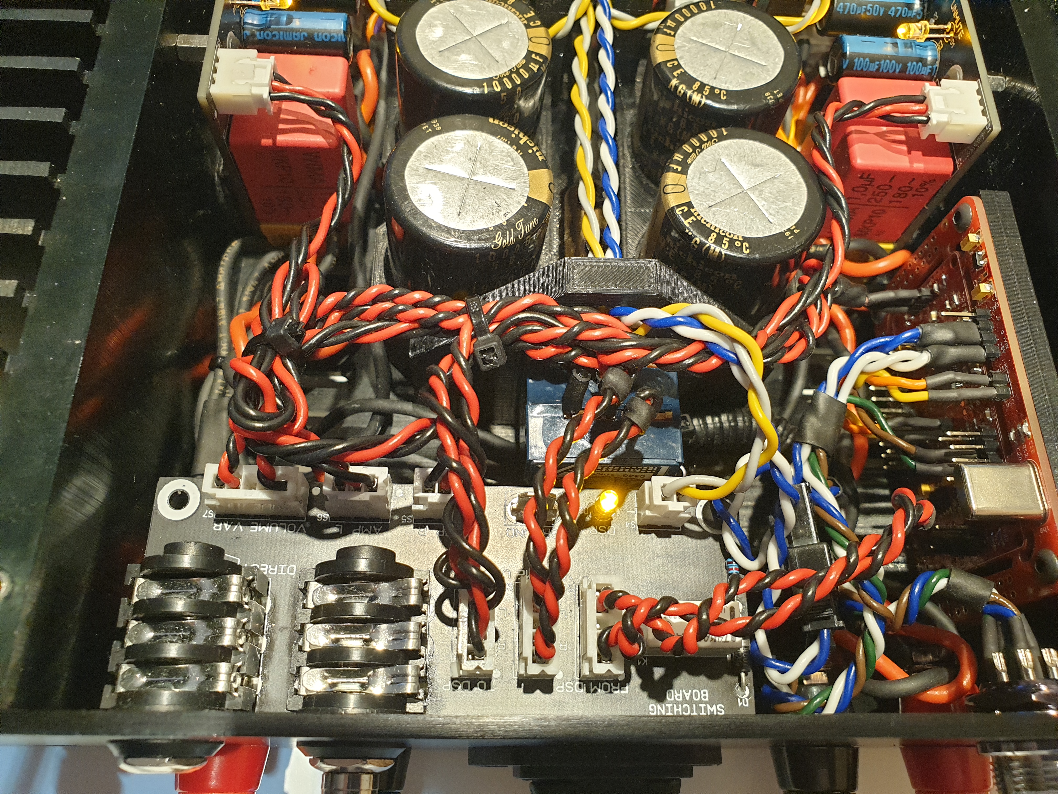

    15.09.2021
    376
    Vegalab все праздники будет собирать JLH 1969 ...по одному в день
    Пару лет назад как раз делал такой
