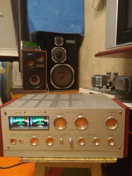

    Неспешно УМ заратустры готовится встать на своё штатное место для работы совместно
    http://www.6moons.com/audioreviews/quad2/2905.html
    Недавно я его погонял с АС советского производства.
    АС на 10гд36 дали неплохой звучёк но низ немного меня не удовлетворил, а вот 25ас326 просто творили чудеса,я завис часа на три в непонятках что и откуда взялось.Как раскрылась пепельница (3гд-31) я в шоке.Мысль была одна- такой звук можно было получить в году так 1980.Естественно звук пошёл в компе через эквалайзер но почему на всеми нелюбимыми динамиками 15гд-11 и 3гд-31 с зартустрой получился офигительный звук? Что у усилителей с ООС есть проблемы если динамическая головка низкого качества?На днях или завтра слухану с 35АС-033.
    Муляжные ручки ещё не приклеены (тяжело подобрать одинаковые),работают всего две кнопки "Сеть" и "Сброс аварии".

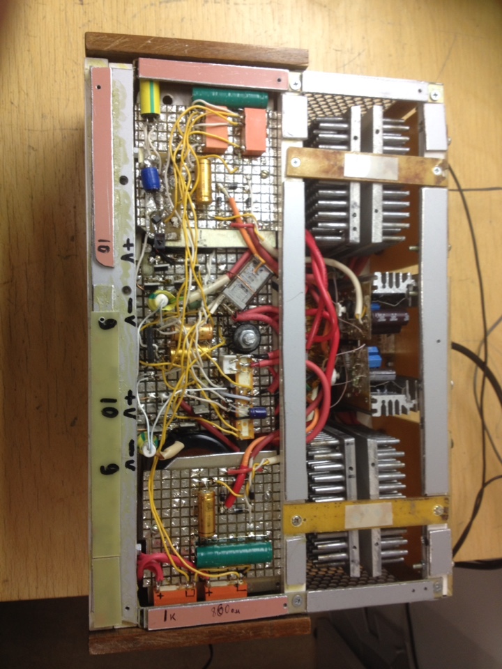

    Радиаторы покупались в г.Донецк на радиорынке Маяк в 2013г,так же там заказывались трансформаторы габаритной мощности 450 вт,две обмотки по 35 вольт на постоянный ток так сказать отдачи 8А и две обмотки по 7 вольт 4А для батарейки.Сетевая обмотка экранированная. Термодатчики расположены под тарнзисторами ближних к концам радиаторов на противоположных концах.Подошва сверлилась в глубь.Общий ток на три транзистора 300мА,питание 35 вольт так сказать общее. Стартёрные болты применены в качестве клейм для, наверное в них весь прирост качества звука

    Одна из целей такой конструкции укорочение всех видов проводов,от платы УМ до клейм АС примерно 6-8см,питающих примерно 8-10 см ну и конечно транзисторы без теплопроводящих прокладок.

    501
    Спасибо! Эти радиаторы и сейчас не дефицит. 400Р за штуку на Мотодроме. Да и пара валяется в сарае с тех же времен (2013 год) когда они по 50 грн были. Их рабочая поверхность немного шероховатая. Как я понял, Вы оставили как есть. Не полировали посадочное место под транзистор.
    По поводу Вашего метода крепления транзисторов, только сейчас досмотрел. Каждая шпилька прижимает два транзистора, каждый к своему радиатору, но при этом стягивая весь сендвич. Я верно понял конструкцию? Фото слишком мало, плохо видно.

    Радиаторы скрепляются пятью шпильками,посередине радиатора между отверстиями для стягивания радиаторов приклее два транзистора в тех же корпусах что и нижние. Поверхность вроде неплохо шлифована,немного нефонтан спиливать иголки с обратной стороны без станочного оборудования.Зато такая конструкция делает"выямку"ВК безпроблемной.

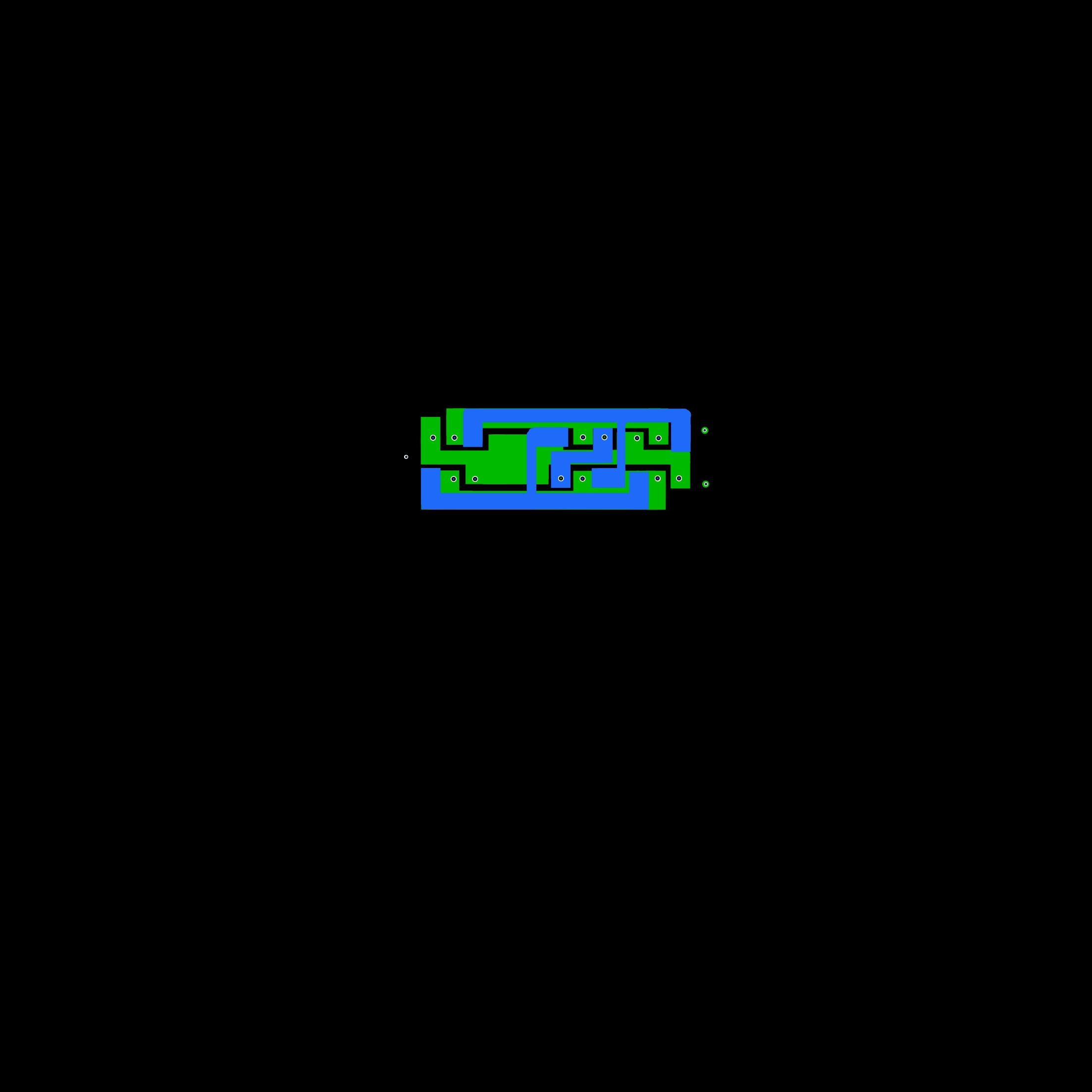

    Платка ВК типа такой,т.е. это огромное преимущество перед другими компоновками ВК
