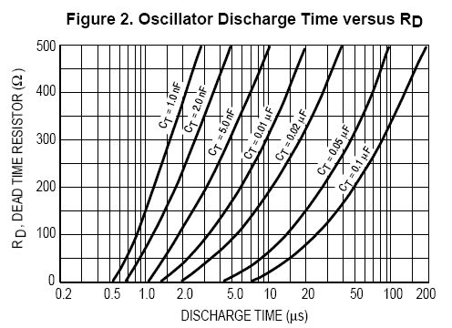

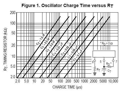

    Всетаки перед сборкой БП решил понять как работает шим модулятор, на основе 3525,вот вырезки из даташит на SG3525AN.
    Как я понял первый график - дэд-тайм, а второй - частота ? и резистор Rd отвечает за мертвое время?

    да, ты все правильно понял.
    только не забывай, что это частота задающего генератора, а на выходах - в 2 раза меньше.

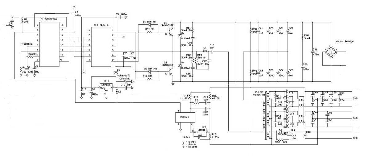

    В схеме ниже, правильно обвязка ШИМа? а именно ОС?
    для частоты 60кГц нужно 7кОм и 10n?

    7кОм и 10нФ по графику дают не 60 кГц генератора, а 60 мкс время заряда конденсатора. график частоты приведен для Rd = 0. далее, для Rd = 0 и 10нФ по графику для дид-тайма находим время разряда примерно 1,5 мкс. период будет равен 60 + 1,5 = 61,5 мкс. а частота генератора равна 1000 / 61,5 = 16,26 кГц (то есть очень мало).
    при Rd больше нуля будет увеличиваться дид-тайм, а частота несколько снижаться.
    в даташите есть приближенная формула для частоты: F = 1 / Ct / (0.7Rt + 3*Rd). формула даст 20,4 кГц. думаю, что по графикам точнее.
    на схеме конденсатор стоит 470 пФ, для такой емкости нет графика.
    по обвязке, думаю, должна работать.
    не нашел, откуда микросхемы должны получить первоначальное питание (дроссель L2 висит в воздухе).

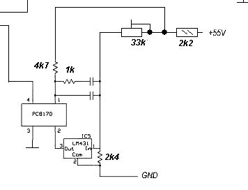

    По поводу ОС не определился.
    Встречал два исполнения, но различия в них я не понял. В первой на стабилитроне, во второй на TL431. Какая будет лучше и в чем разница между ними есть?

    лучше и точнее на 431. но нарисовано не правильно. конденсатор должен стоять между выходом и входом 431, вторая цепочка (конденсатор + резистор - лишняя).

    не подскажете как точнее расчитать под нужное напряжение?
  18. #4637
    02.05.2010
    Псков
    74
    3,292
    на управляющем входе 431 получается 2,5 Вольта. вот и считай делитель, исходя из этого.

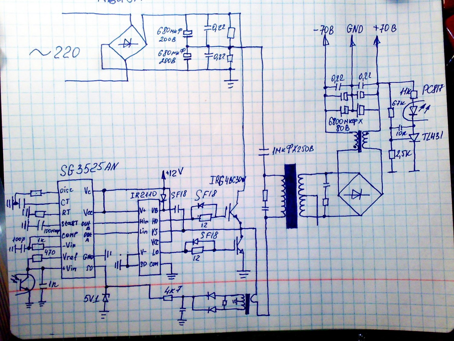

    Нарисовал схему, по которой думаю собирать.
    Проверьте на ошибки, если не тяжело.
