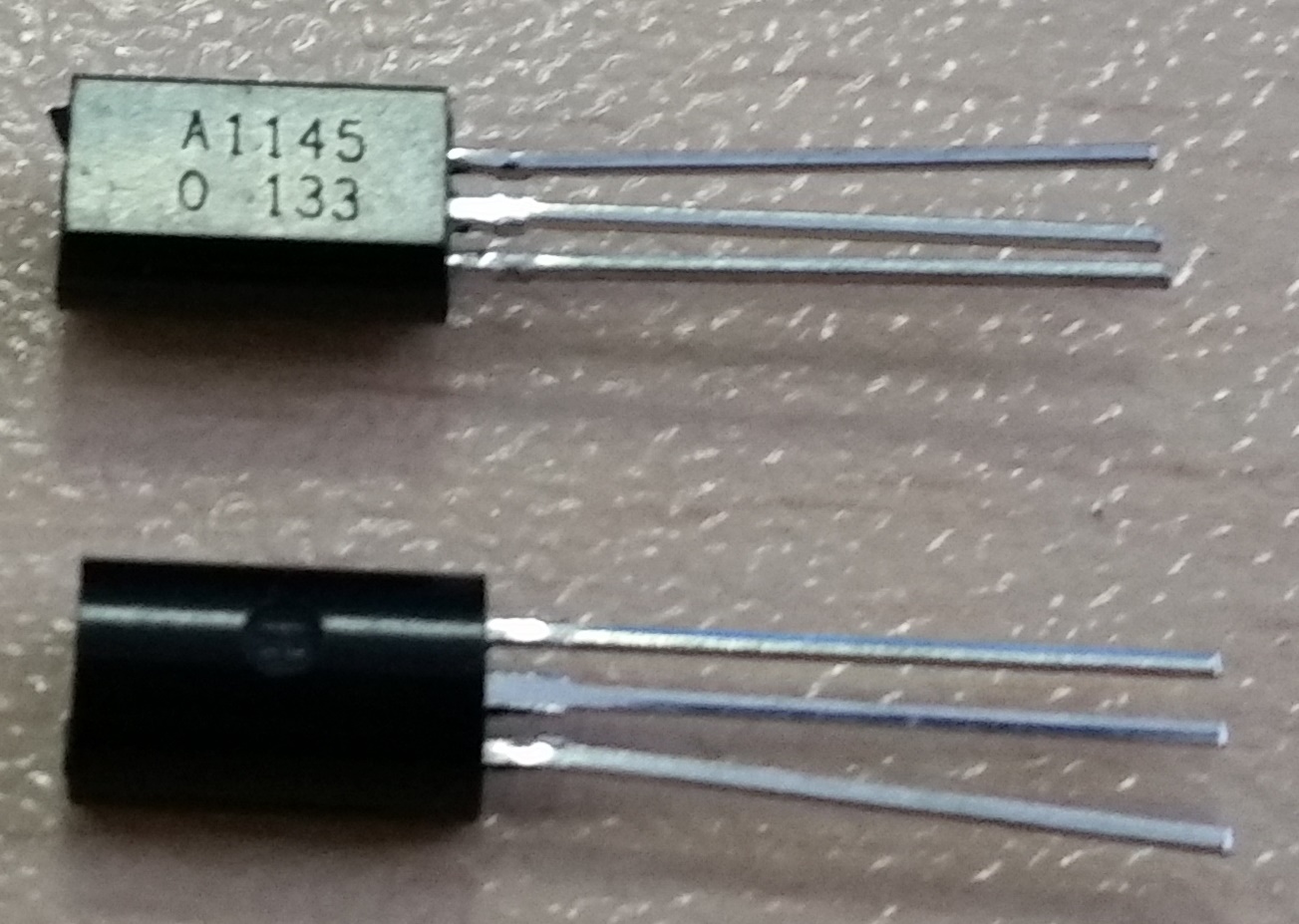

  8. #4607
    Частый гость Аватар для s.rais
    13.10.2009
    г.Казань
    304

  9. #4608
    Частый гость Аватар для Сергей.М.
    24.02.2006
    Москва, Щукинская
    195
    Ваше мнение?
    Hfe 2705 в пределах 152-160, что сходится с даташитом
    Hfe 1145 в пределах 210-250, что не сходится с даташитом и не соответствует грейду"О"
ID:	290451   Нажмите на изображение для увеличения.
  10. #4609
    18.09.2005
    Краснодар
    627
    Несколько страниц назад было про 1145/2705.
    Не ленитесь, полистайте.
    По фото: 2705 - нормальные, 1145 - фуфел.

    kerpal,Не ленился, поискал. На мои не похожи совсем, поэтому и написал.
    EDDiE,Нет, не угадали

    Цитата Сообщение от Сергей.М. Посмотреть сообщение
    Ваше мнение?
    А вы не бету измеряйте, а емкость коллекторного перехода.
    В 2705/1145 тот же кристалл, что и в 3423/1360, поэтому смотрите мои посты чуть выше.
