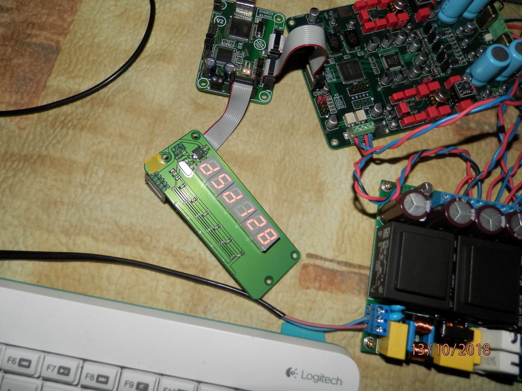

    Не могу найти в настройках плеера выбор DSD (нужно переключить с РСМ...

    В readme раздел IV "Настройки программы":
    Настройки входных плагинов (декодеров форматов) доступны через команду контекстного меню "Форматы файлов". Панель настроек входного плагина отображается при выборе соответствующей строки в списке и нажатии кнопки "Конфигурация". В настройках SACD плагина в списке "Output Mode" можно выбрать режим вывода для DSD файлов. Режимы вывода "DoP" и "Native (ASIO)" будут работать только при поддержке этих режимов используемым ЦАПом. В списке "DSD Mode limit" можно задать значение частоты дискретизации, выше которого используется режим вывода PCM даже при выборе режимов "DoP" или "Native (ASIO)" в списке "Output Mode". Опция "PCM mode for multichannel" позволяет прослушивать многоканальные DSD записи на ЦАПах с поддержкой стерео DSD без отключения режимов DoP и DSD Native, если на вкладке "DSP" конфигуратора ap2config.exe включена опция "Конвертировать 5.1 в стерео".

    Игорь.Спасибо!!!Большое!!! Пытался найти плагин SACD(просто ранее воспроизводилось только до 24-96 в РСМ,сейчас без проблем 24-176,24-192) Пытаюсь вот такую папку открыть в DSD.(буду разбираться). Все получилось запустить DSD .Еще раз Огромное!!!Спасибо!!!
