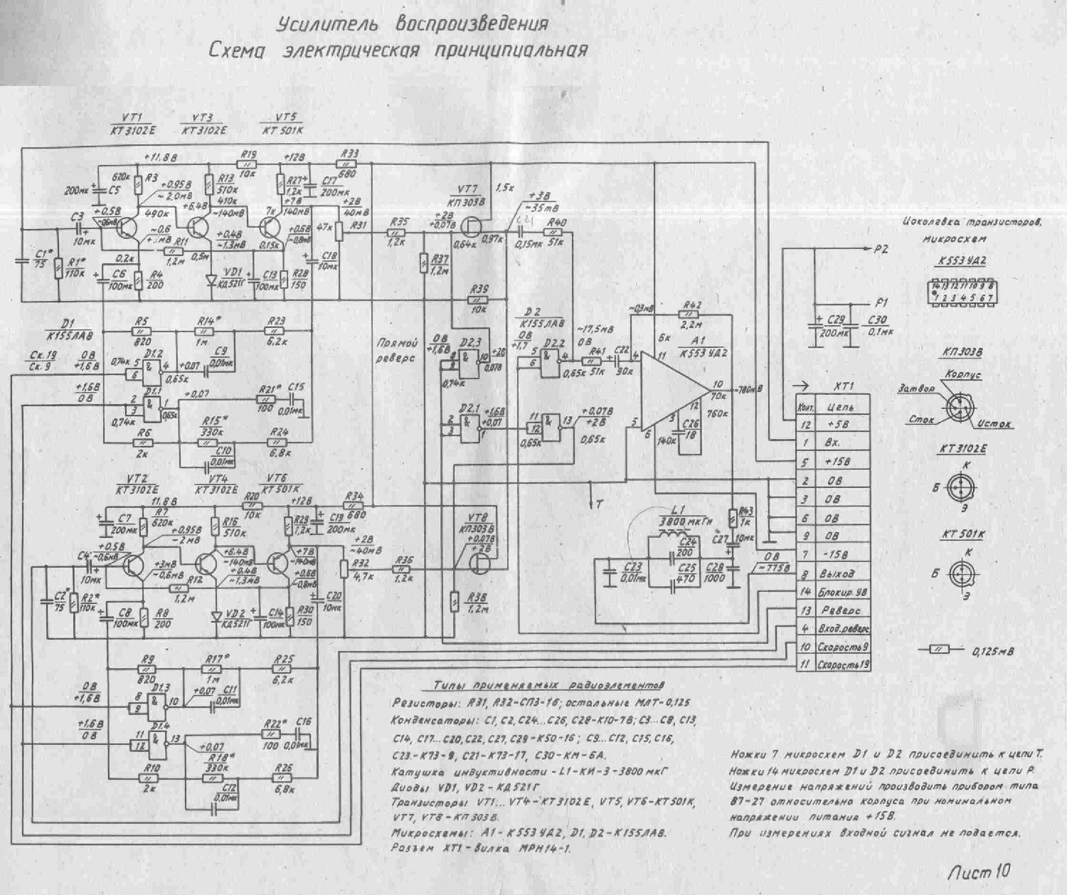

    https://forum.vegalab.ru/showthread....=1#post1416145 результаты переделки Э004 на 38ск, с изменением коррекции в УВ и УЗ. Автор:bishbosh
    Оригинальный УВ с имплантированным NE5534 место к552уд2
    Отечественные кондеры и реверсный канал оставлены преднамеренно.для референса.

    Имелись ввиду хлопки на выходе при переходах в режим воспроизведения из режима стоп и т.п.. Кроме того неприятная вещь - запись щелчка на ленту при включении записи и лёгкий щелчок записывается при переходе с записи в стоп.
    В режиме воспроизведения хлопков не заметил.есть очень слабые щелчки.В режиме"запись" щелчки записываются (при вкл/выкл. записи).это есть.думаю это ГСП/Коммутатор каналов записи "щелкает"
    Во-первых, тут выше были сообщения о том, что NE5534 возбуждаются в ПУЗ и УЗ. Во-вторых, как мне кажется, LM301 лучше для сохранения схемного референса (цепи коррекции расчитаны под ее советский аналог и т.д.), и ведь старый аппарат должен звучать по-старому? А то, что лучше именно NE5534, чем скажем LM301, подтвердит только сравнительное "слепое" прослушивание, кто его проводил?
    Ставить 5534 предлагалось в УВ.а не в ПУ/УЗ.В УВ опер выполняет роль масштабирующего усилителя.без цепей коррекции.ну и по совместительству работает немного как буфер.
    Замена слышна.-если с 553уд2 звук темный.если не сказать грязный.то с 5534 значительно лучше.женские вокалы звучат нежнее и естественнее.кроме того разборчивость повышается.(детальность).На жестких записях (хард рок/металл/гитаристы) инструменты различаются и идентифицируются легче.чем с 553уд2.Но и дефекты записей лучше слышны на 5534.тут ничего не поделаешь.
    Кстати.я LM301 не нашел.и ессно не проверял как они в схеме приживутся..
    что взять на замену КТ501К - 2SA970 что ли?
    А зачем его менять?
    Это повторитель.на шумы практически не влияет.
    А970 не аналог-КТ501Л..Если уж менять то на глазок ->2N3905/2N3906/2SA733 O/Y/2SA954/2SB1297/2SB1321 etc..
    По щелчкам при смене "стоп" на "воспр." я, конечно, еще прислушаюсь, но ничего критического (хлопки...) вроде не было.
    LM301 под заказ покупал. Сначала я заменил К553УД2 на одной плате УВ на LM, сравнил (в т.ч. переставляя местами платы) на приличной акаевской записи с каналом со старыми К553УД2 - разница заметна была (в лучшую сторону), симптомы "улучшения" практически те же, что вы описали. По шумам - явного уменьшения их незаметно, видно тр-ры сразу после ГВ важнее. Потом заменил на LM все оперы. Мало того, даже в ВУ замена К553 на LM301 несколько улучшило этот т.н. "ушной усилитель".
    По УЗ - не знаю, дало ли что там замена на LM-ки, т.к. с записью у меня пока НЕ ОК - один канал пишет. Я правда все подстроечники СП3-38 уже заменил на закрытые (правда отечественные), с угольным контактом - видно всё разрегулировал. Еще для УЗ, ПУЗ подготовлены неполярники.
    Это радует.. но все же 5534 чуть поскорострельнее чем лм301 и выходной ток повыше.что должно дать лучшее управление нагрузкой..
    Так как сигнал петляет по внутреннему пространству в экранированных кабелях.которые имеют некоторую емкость и индуктивность.то я решил что 5534 будет лучшим вариантом (меньше искажений при работе на сложную нагрузку) чем лм301.
    По шумам - явного уменьшение их незаметно, видно тр-ры срузу после ГВ важнее

    Слушал, слушал я после переделок УВ аппарат.... всё вроде лучше стало, но как-то всё таки виолончели больше на скрипки стали похожи, глубины баса не стало, все на тон стали петь выше... Ок, думаю, получите - ставлю ёмкость 100uF в ООС на место, бас появился, и середина чуть на место встала, но не то, а что понять не могу. И тут вспомнил сообщение от electronsr_Sergey, а именно #198, по поводу коррекции. Выпаиваю резистор установленный в параллель ёмкости 10n.... и, что я слышу - появился тот самый, привычный ещё на AKAI бас... но... забегал бешенно индикатор, и в конце концов начал дёргаться у максимального уровня. УВ превратился в генератор ультранизких частот(~10Hz). Ок. Тут уже понятно в чём дело - удалил 100uF из цепи ООС, генерация пропала, и звук стал приятным-приятным, бас настолько стал глубоким и правильным, что захотелось сразу всё знакомое переслушать. Записанный с винила Pink Floyd наконец-то зазвучал грандиозно!
    А теперь вопрос. Цепь коррекции по ВЧ расчитана на 70 мкс в имеющемся УВ. (6,2k+0,82k)*10000pF. Может таки на 50 мкс нужно переделать ?
    Последний раз редактировалось Ремонт-NIK; 05.12.2007 в 21:18. Причина: Добавлено сообщение
    ничего не понил..
    Что за аппарат у вас?Какой резистор выпаиваете?Откуда проблемы с басом и тональностью?Может скорость уплыла?
    Выложите участок схемы про который речь идет..
    50мкс-19-ая скорость
    90мкс-9-ая скорость.
    вроде ничего не напутал...
    Никакая даже неприличная отвёртка не помогла. Буду пробовать греть.
    нужно было с этого начинать.
    или я похож на трепача?
    если стопорный винт сорвался с краски отверткой(без нагрева)-значит плохо его зафиксили на заводе..

    Схема здесь уже мелькала, в посте от Ромы #325 https://forum.vegalab.ru/showpost.ph...&postcount=325
    Ссылка на саму схему вот:
    https://forum.vegalab.ru/attachment....5&d=1174929765
    Аппарат у меня Олимп 003, копия Электроники ТА1-003.
    Схема УВ от вышеприведённого отличается:
    - отсутствием C22;
    - питание микросхем логики в моей схеме от 15в через стабилитроны 10в;
    - все конденсаторы номиналом 10uF в моей схеме 5uF.
    Коррекция изначально сделана:
    70мкс - 19-я скорость
    90мкс - 9-я скорость.
    Об этом даже открытым текстом написано в книжке
    Ю.Б.Соколов, В.И.Котов
    Магнитофоны-приставки высшего класса "Электроника ТА1-003 / 004"
    https://forum.vegalab.ru/attachment....4&d=1161521012
    Переделаю на 50 под 19-ю. Зачем задиралась коррекция заводом изготовителем не понятно.
    По вышеоговоренной схеме УВ выпаял пока резисторы на 19-ю скорость - R14, R17.
    Звук стал таким каким он должен быть. А по поводу скорости, я же не глухой. Уплыла бы скорость, давно бы настроил молча.
    На 9-ю скорость коррекцию пока не трогал.
    Да, кстати. В плате одного канала УВ эти резисторы стояли по 220к (вместо 1МОм), во второй по 510к. Звук был совершенно разным в каналах. И что-то мне подсказывает, что ставили эти резисторы именно в борьбе с возбудом.
    Последний раз редактировалось DjAndy; 13.12.2007 в 06:08.
