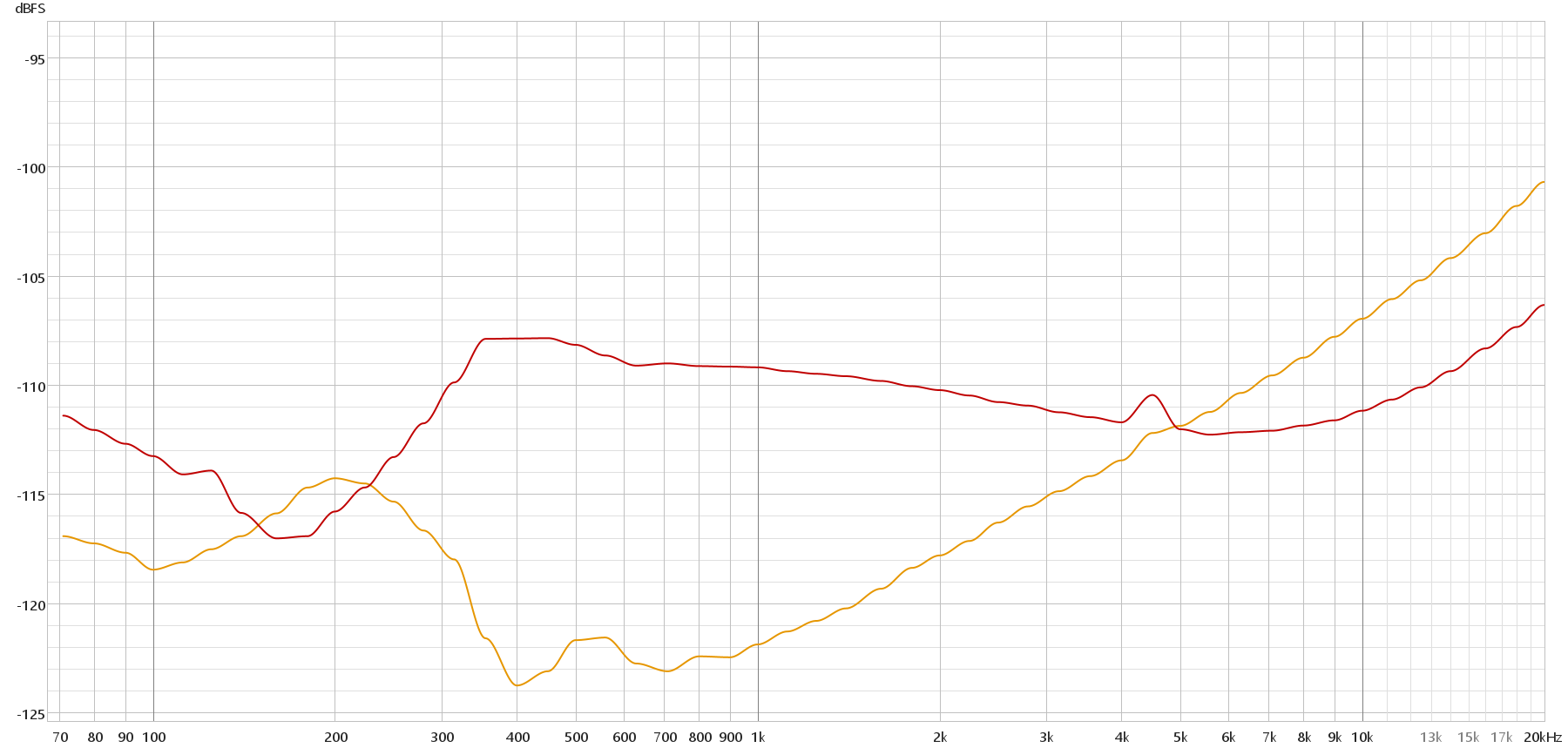

    График искажений при мощности 10Вт. Общий ток покоя настроенного узла САБ с двумя парами на выхлопе 150мА... Темная 2 гармоника, светлая 3
    Далее будем прикручивать RC цепь в между гейтами. Поищем оптимум R...
    Прикрутил волшебную RC цепь, пробовал как кто то делал 4.7мкф и 68 ом, далее 10ом, далее тоже самое но с кондером 10мкф. Самый хороший вариант со снижением THD дала цепочка 10мкф и 10Ом. Вот ее результаты...
