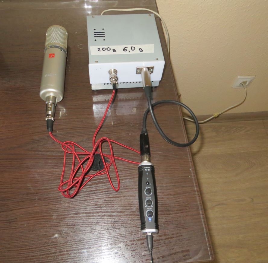

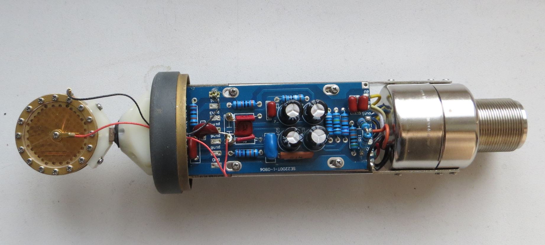

    Пытался регулировать напряжения питания от 115 вольт до 200 вольт - это позволяет мой универсальный блок питания микрофонов.
    И напряжение поляризации капсюля - от 40 вольт до 100 вольт.
    Звук гуляет от "Ужасного" до "Очень ужасного"

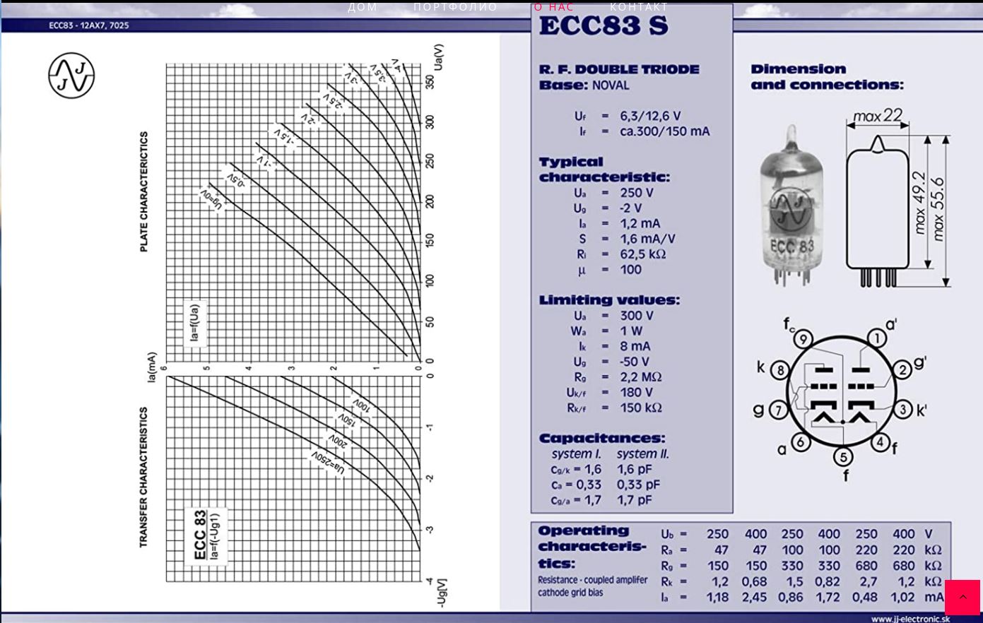

    Пример звука- 200 вольт анодного напряжения (лампа держит до 320 вольт. Паспортноное типовое -250 вольт), Напряжение поляризации 85 вольт.
    По АЧХ - от 100 до 2000Гц - остров над всем остальным - и от напряжения поляризации это не меняется. Но меняется от прогрева лампы. Лампа по виду совсем новая -ни разу не пользованная.....Вообще нагара нет. А он появляется уже через час работы.
    https://disk.yandex.ru/d/r8z3dHhDcFr6Ww
    Ну и для сравнения макетный микрофон с импульсным блоком питания
    https://disk.yandex.ru/d/1Fb0piv5iQeKLg
    Звук вот совсем не такой как на роликах с примерами записи этого микрофона eS2200t.

    Lenivo, а напряжения на аноде при 115 и при 200 В какие получаются?
    Заказал сегодня на али микрофон на органы и капсуль. Наверное опять соберу потестировать ламповый микрофон.

    Так на втором триоде который катодный повторитель столько и будет - он напрямую подсоединён к анодному питанию.
    А первый триод -116 вольт и на катоде -0,8 вольта.- это при питающем 200 вольт. При питающем 115 вольт не померил. А быстро переключить нельзя..... Неудобно там всё это реализовано - как бы пол блока разбирать надо - делал на временную - вот уже почти шесть лет так живёт.
    Лампа JJ ecc83s имеет вот такие ВАХ - они немного отличаются от обычной есс83. То есть у меня где то должно получаться 1,0-0,8 мА.
    Нормально.
    Одно из двух
    Номиналы С9, С10 такие же как в схеме из сообщения 435 ? Подключаете ко входу звуковой карты? Входное сопротивление какое? Если выше 5-7 кОм, то номиналы этих конденсаторов нужно уменьшать.
    Или трансформатор не айс.

    Мне почему то видится, что тут капсюль неправильно себя ведёт с такими волнами на мембране. У меня есть капсюль на макетном микрофоне - можно от туда снять ...... потом.... и попробовать на этом. Мне вэтом микрофоне очень нравится корпус и всё. Трансформатор в принципе тоже подходит 12,5:1. Но реально я его не измерял..... С таким напряжением поляризации сюда модно и капсюль с никелевой мембраной засунуть - тем более здесь конденсатор на входе лампы стоит.
    Можно переделать.............. Запустил .... стоит подумать чего дальше с ним делать. Схема которую тут приводили - она только по концепции подходит, а так реально микрофон по другому собран - переключалки по другой схемотехнике сделаны........ Думал зарисовать ..... но теперь кажется, что это ненужная работа. Переключалка уровня и обрезной фильтр работают в плане звука довольно ПЛОХО....Такое впечатление, что это сделано только для маркетинга - чтоб было.........
    Сожрал пару дней от макетного микрофона.
    Мне не нравятся, как тут электролиты применили и сами электролиты - их номиналы и тип.

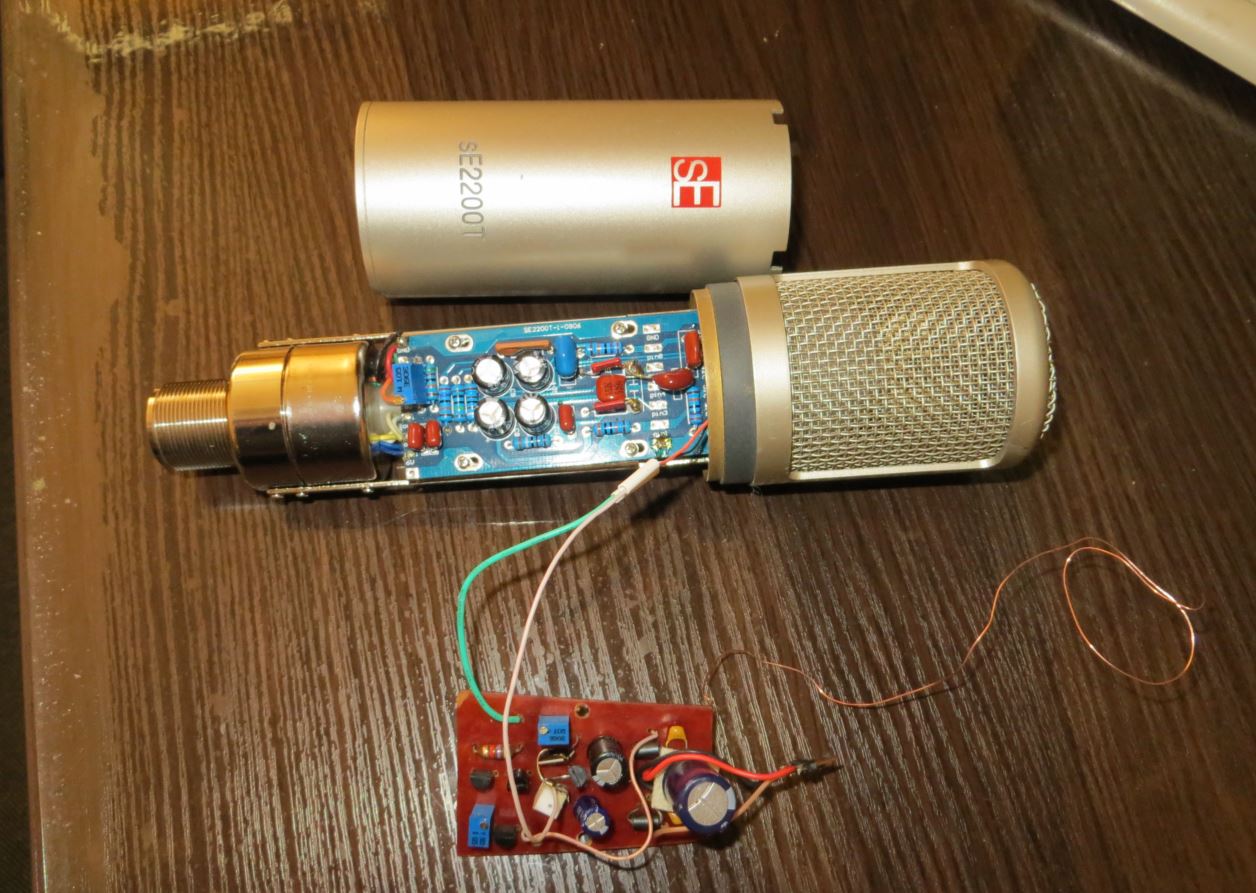

    Правильное решение Капсюли SE Electronics ненадежные. Менял на 2-3-х клиентам. Для начала: вынуть капсюль, поставить на FIN и послушать что от него осталось (от капсюля))).
  8. #447
    Завсегдатай Аватар для Lenivo
    20.08.2010
    г. Екатеринбург
    1,208
    По умолчанию Re: Ламповые микрофоны, изготовление, модернизация.

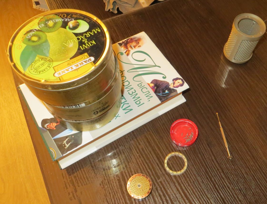

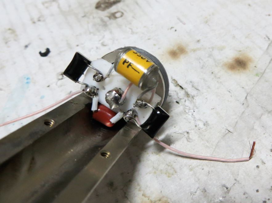

    Почистил окислы - обслуживание провёл. Капсюлем часа три позанимался.
    Пока такой результат
    Вот запись без правок
    https://disk.yandex.ru/d/WBrlHBgVVstSpw

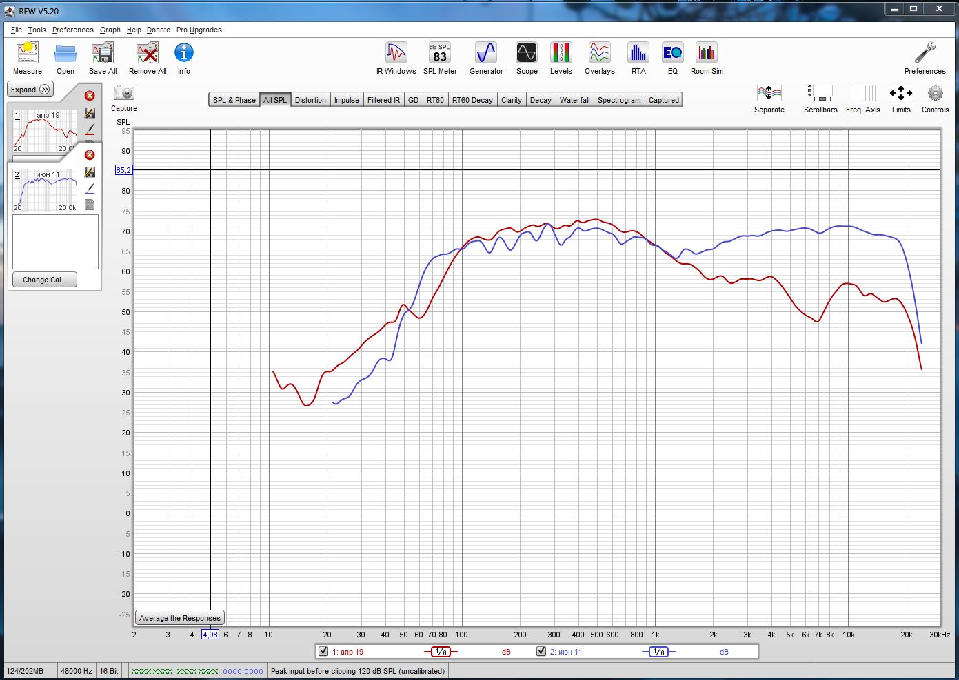

    Вот замерил АЧХ своих комповых колонок - красный график -eS2200t и для сравнения зелёный график -Bruel&Kjaer.
Название:	АЧХ красный - eS2200t  Bruel&Kjaer-зелёный.JPG
    Выставил в программе эквалайзер и сделал нормировку по уровню
    https://disk.yandex.ru/d/fJJSw0ISqxyX5w
    По различиям в хеме и микрофона - на схеме межкаскадный конденсатор с катода катодного повторителя на микрофонный трансформатор - электролит 10 мкф, а на микрофоне электролит 1 мкф ....... В принципе верха можно поднять подобрав сюда конденсатор другой и поставить шунт из плёночного конденсатора. У электролитов - со временем есть заметная деградация по ВЧ, как раз выше 1кГц. Также может не отрабатывать конденсатор в поддержке анодного питания - там также стоит электролит 1 мкф, а туда бы тоже плёночный поставить...... но места мало и плёнку большой емкости не поставить.
    Я говорил именно об этом. Сигнал с капсюля идет через конденсаторы, 2 лампы и трансформатор.
    Возможно для вас это составляет сложность. Просто у меня в наличии всякие капсюли. И 47, и м7, и 67, и 87. Я все их прогоняю через FIN и имею некоторое представление чего от них ждать (или не ждать) в другой схеме. Автором заявлена передача сигнала через его схему без или с самыми минимальными искажениями. Нет причин ему не верить и никто еще не заявлял, что это не так. Для проверки капсюля самое то. Если капсюль исправен или просто нравится вам по звучанию, второе:
    выкинуть нутро и сделать схему без коррекций частот, типа ELA M251- тут скорее всего штатный трансформатор подойдет. Схема без коррекции- U47, тут транс придется ставить 6:1. С таким же 6:1 можно собрать схему с коррекцией типа U67. Я пробовал еще делать "ламповый вариант U87" со всеми корректирующими цепочками. Там их 2, и по верхам и по низам. Они ощутимо позволяют корректировать АЧХ. Дальше макета пока дело не пошло. Но опыт признан удачным:

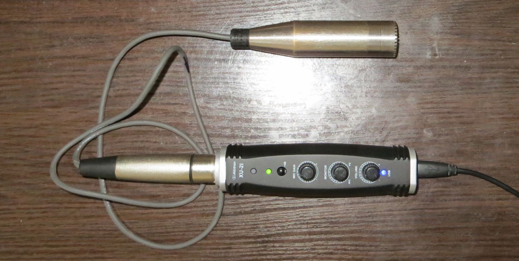

    Отпаял капсюль и припаял к предусилителю FIN
    https://disk.yandex.ru/d/fsUjzXOJ2vkeZA
    https://disk.yandex.ru/d/sb9XtB5aOSXN5Q
Название:	FIN и капсюль eS2200t.JPG
    АЧХ снял - видно такой же завал с 1кГц..... даже немного ниже, на предусилителе ниже напряжение поляризации - 60 вольт - оно там жестко задано и не регулируется.
Название:	АЧХ красный - FIN капсюль eS2200t  и Bruel&Kjaer-синий.JPG
    На ламповом предусилителе звук понравился больше.
    ---------- Сообщение добавлено 13:07 ---------- Предыдущее сообщение было 10:33 ----------
    Подцепил четыре разных капсюля на замену на пробу...... Звук становится совсем другой. Уходит его звук -за который этот микрофон кучу премий наполучал.
    В принципе с электронным эквалайзером на пост обработке все "выруливается" вполне нормально. И с этим капсюлем можно записывать...."Внутреннее ощущение" не хочется менять капсюль на этом микрофоне.
    Микрофон "запущен", обслуживание провёл. Регулировки сделал. Отваливщиеся провода подпаял. Весь микрофон спаян тугоплавким припоем. Капсюль- его проводки к плате - припаены другим припоем с сосновой канифолью. Провода от капсюля похожы на чисто серебряные - под изоляцией до сих пор светлые не окисленные. А вот разъём подпаен обычными лужёнными проводами - покрытие жил уже окислилось до серого цвета. Лампа стояла абсолютно новая - похоже заменой лампы хотели поправить звук. Я поставил вместо 7 пинового - 5 пиновый разъём - под свой стандартный кабель.... У меня нет удобного 7 жильного микрофонного кабеля - а толстый кабель ставить не хочется. Также заменил сдвоенный резистор на переменник - для точной подстройки напряжения поляризации. С капсюлем долго позанимался - почистил. Ослабил мембрану и дал уйти напряжениям и снова зажал. Мембрану не снимал - По идее её бы снять и в книжку между страниц зажать - дать отлежаться месяц два - потом снова поставить -Но больно тонкая плёнка на мембране - тоньше плёнок покупных капсюлей с Алиэкспресс.
    В целом звучит гораздо лучше , чем я ожидал глядя на комплектующие на плате этого микрофона.
    Очень хорошо - "рулится" на постпродакшине эквалайзером и прочими обработчиками звука - такое народ любит.
    Корпус теплый от лампы -за час где то до градусов 40 нагрелся- гораздо больше греется, чем микрофона на 6ж1п и на 6ж4п.
    Мне понравился микрофон.

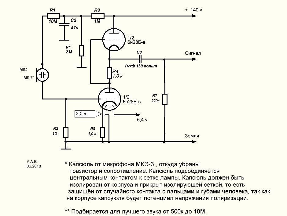

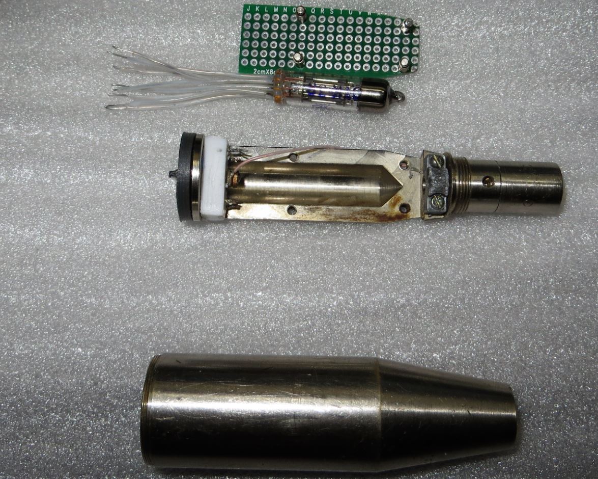

    Как показать качество микрофона? - нужно сравнить с другим - желательно массовым и имеющим какое то "РЕНОМЕ" в звуке.
    Кстати , постоянно встречаю мнение, что народ не любит микрофоны с катодным повторителем на выходе - именно за бездушность..... Сам делал несколько микрофонов с катодным повторителями - и с без трансформаторной схемой.

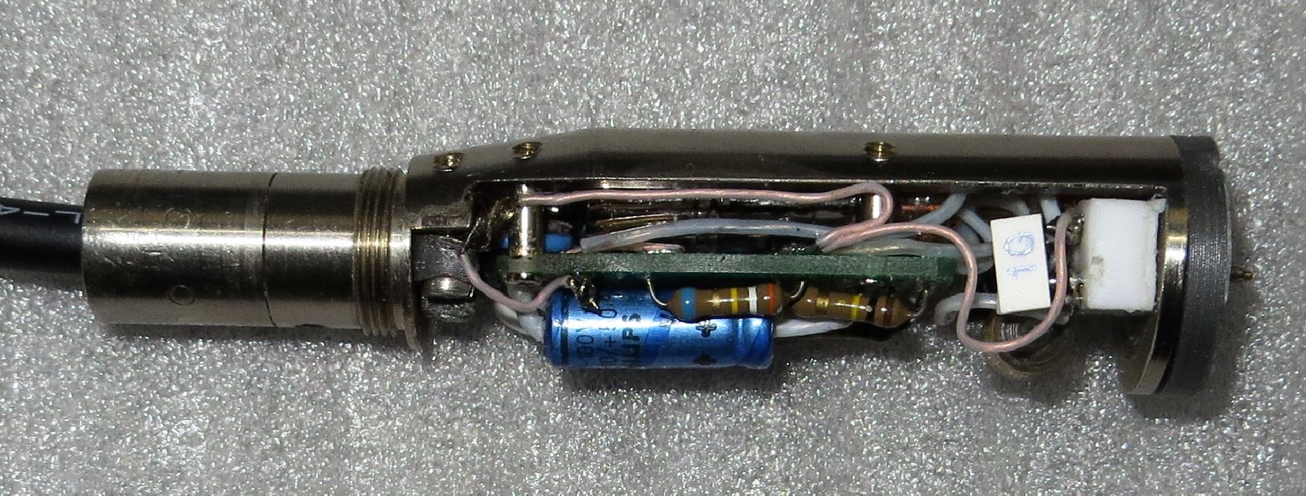

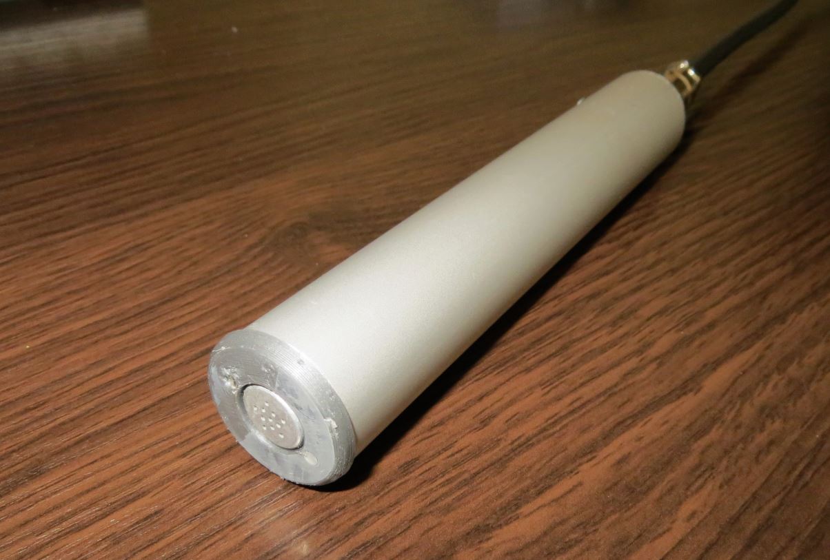

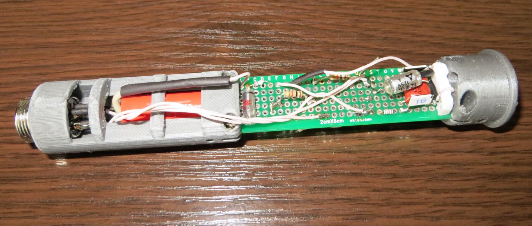

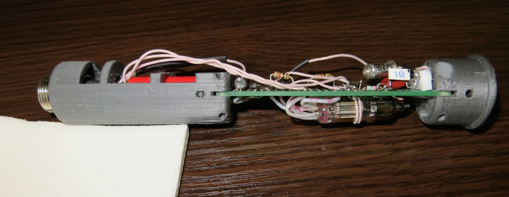

    Делал такой вот вариант.
Название:	6н16Б схема 2 конденсаторный микрофон 20 05 2018.JPG
    https://disk.yandex.ru/d/TddKPtBdwdhnnA
Название:	Ламповый II микрофон 7     19  05 2018  .JPG
Название:	Ламповый II микрофон 9     19  05 2018  .JPG

    Кстати потом переделал под FIN корпус
Название:	FIN_M-101  7 21 03 2022.JPG
Название:	FIN_M-101  10 21 03 2022.JPG
    А вот такой вариант очень популярен для повторения - микрофонного трансформатора нет, капсюль раздетый МКЭ-3. Сделать можно в пределах 1 тысячи рублей - у меня самая популярная статья с этой схемой. Хотя там же выложены ролики
Название:	Схема ламповый микрофон 6н28б СРПП - 2  7 06 2018.JPG
Название:	Ламповый микрофон 6н28б СРПП - 6 8 06 2018.JPG
Название:	Ламповый микрофон 6н28б СРПП - 5 8 06 2018.JPG
Название:	Ламповый микрофон 6н28б СРПП - 9 8 06 2018.JPG
    https://disk.yandex.ru/d/avuhjCbZrmmmtA
    Да теперь сравним с роликом на sE2200t
    И где тут пропаганда.....Да кстати -маленький нюанс -все три микрофона записывались от одного блока питания и на одну звуковую карту и на одно и тоже программное обеспечение

    Сижу починяю убитый в хлам микрофон. Удалось получить какой то звук - СПАСИБО Aikman за схему. Мне просто удовольствие доставляет с ним повозиться ........ Корпус нравится, лампа нравится, но для микрофона ........ не понятно подходит или нет. Я на такой лампе раньше микрофонов не пытал и не делал ..... Хотя на ней есть достаточно много промышленных микрофонов ......... В данном приложении мне такой конструктив не нравится. Корпус микрофона очень нравится. Детальки и схема не нравится.
    Капсюль разобрал - мембрану натянул
    Мембрана полежала в книжке.... И распрямилась. Натягивал - к ней бокам полоски липкой прозрачной ленты наклеил - 8 полосок - как лепестки у ромашки.
    Но прокладочные кольца были с заусенцами, пластиковое кольцо прокладка прижим мембраны - вся поверхность в буграх. Короче все отполировал и в итоге удалось натянуть мембрану..... Но как был спад по 1кГц так и остался.
    Не первый раз разбираю такие 34 мм капсюли - этот экземпля был собран из очень небрежно выполненных деталей.... И возможно - детали не до конца обработаны - недошлифованы...... Они в изначальном виде не обеспечивали зажим мембраны по всему периметру - а только локально поджимали - поэтому мембрана и пошла волнами.
    То есть капсюль полная лажа. Предусилитель собран из деталей которые мне тоже не нравятся в таком качестве. Причем по графикам все выключатели корректно работают - на 10 дБ опускают график, обрезной фильтр - обрезает часть НЧ.....Но чтобы это реализовать навешаны лишние детали в сигнальной цепи.
    Вот и думаю - приделать туда измерительный капсюль на никелевой мембране и сравнить сосвоим микрофоном на таком же капсюле на 6н16б - с катодным повторителем. Звук послушать, да АЧХ посмотреть. Да понять бы какого качества тут микрофонный трансформатор.
