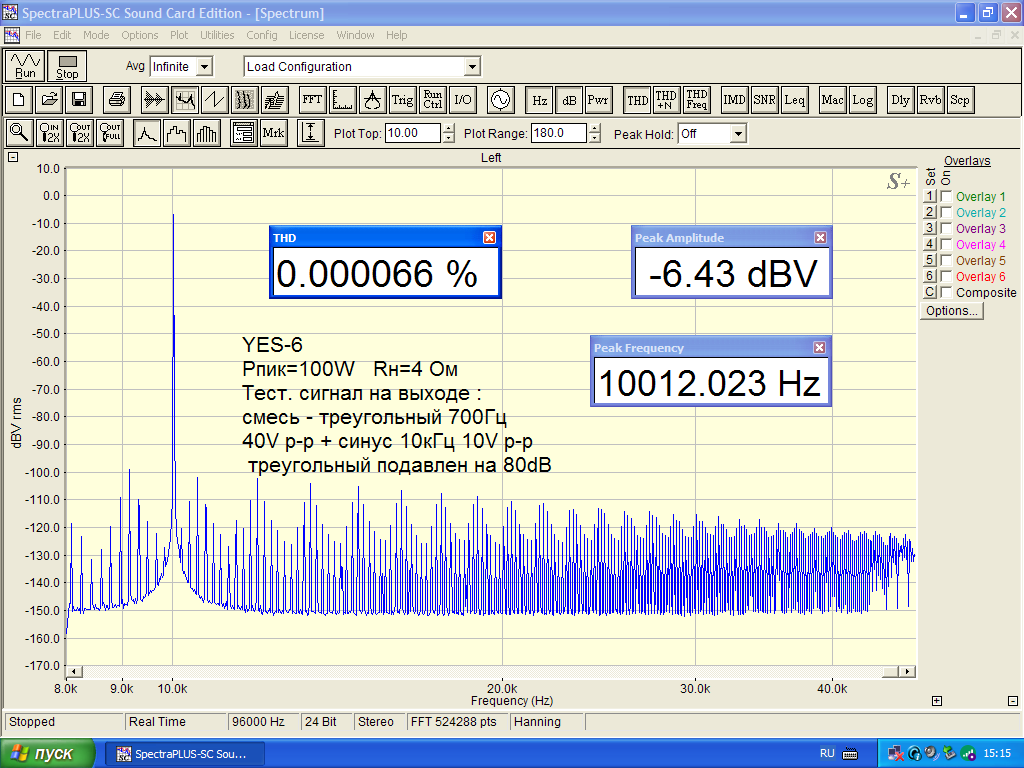

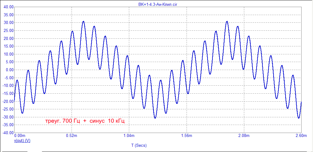

    одна из причин, почему измерения на синусе даёт малые гармоники, а слушать усилитель невозможно, ведь при подаче стабильного синуса устанавливается определённый тепловой режим и далее не меняется (поэтому гармоники начинают определяться только глубиной ООС, что программа измерения и показывает), а на реальном сигнале тепловой режим прыгает.
    А такой сигнал ближе к реальному ?
    Есть DIM 30 и DIM 100, IEC 60268-3.
    Например, https://www.ap.com/technical-library...3-with-ap2700/

    Треугольный похоже ближе к реальному .
    Нет, не ближе. Особенно на НЧ, и современной музыке.
    Вообще, есть стандарт. Более жесткий. С ним показания будут хуже.
    Нет проблем измерить усил по DIM, и включить картинки с параметрами вместе с другими в описание аппарата. Заодно и повторить можно измерения в любом другом месте.
    Да , проблем нет . Но мне ( наверное не только мне ) нужен тест сигнал коррелирующий со слухом .
    И в отличии от DIM , в моем тесте сразу виден результат динамической нелинейности :
Название:	YES-6 - 700Гц + 10кГц.PNG
    Тема интересня, вроде институт Фраунгофера занимался психо-акустическими моделями человеческого слуха.
  16. #455
    Старый знакомый Аватар для Mickhail
    26.04.2010
    69
    787
    По умолчанию Re: YES - 6
    Замечательная картинка. А с микросхемами такие же картинки?

    2,457
    Да , именно для YES-6 .

    Похоже в звуке проявляется как отсутствие кристальности,некоторой замыленности,не раборчивости на ВЧ. Интересно , а как ламповые реагируют? Ну это не к Вам конечно.
